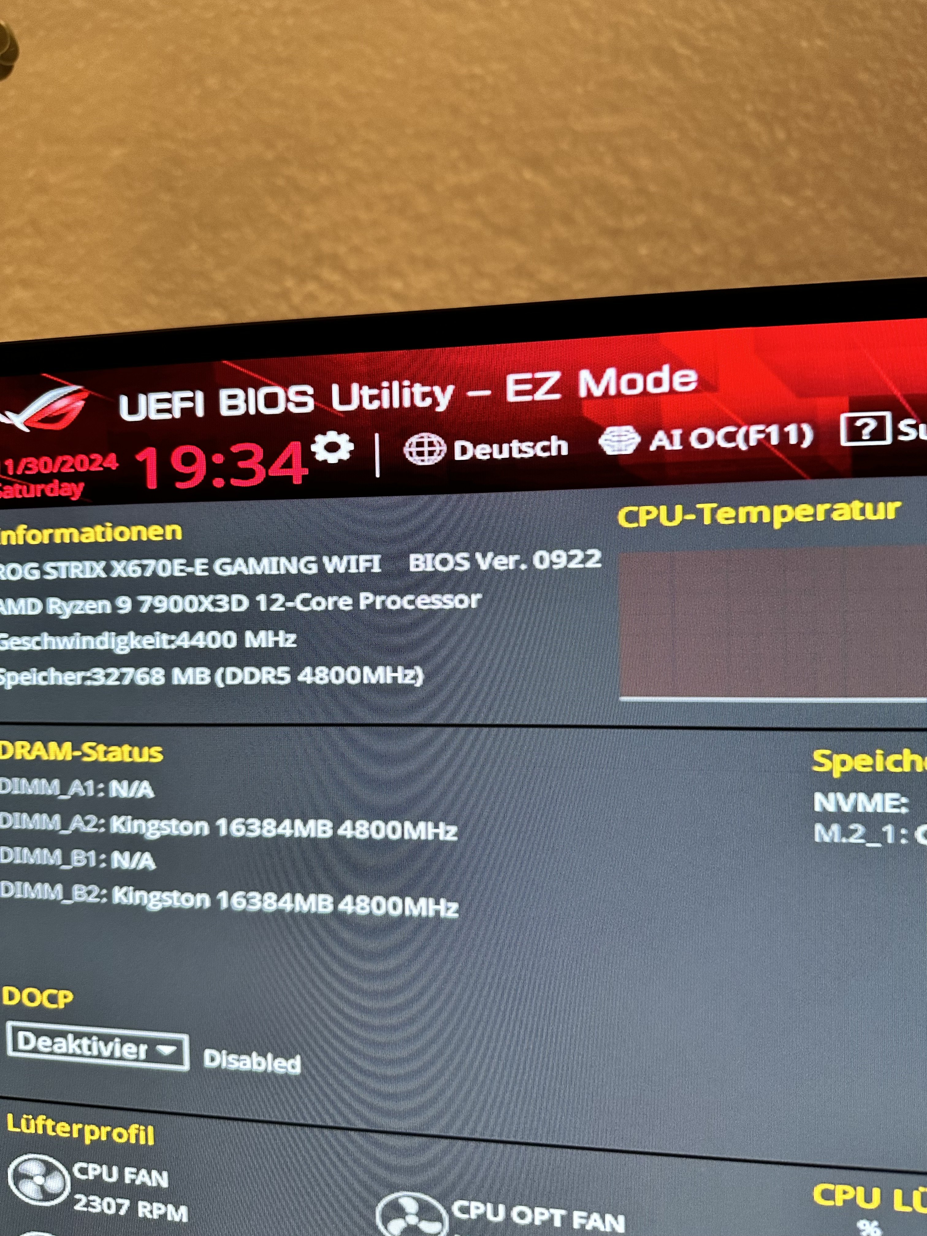

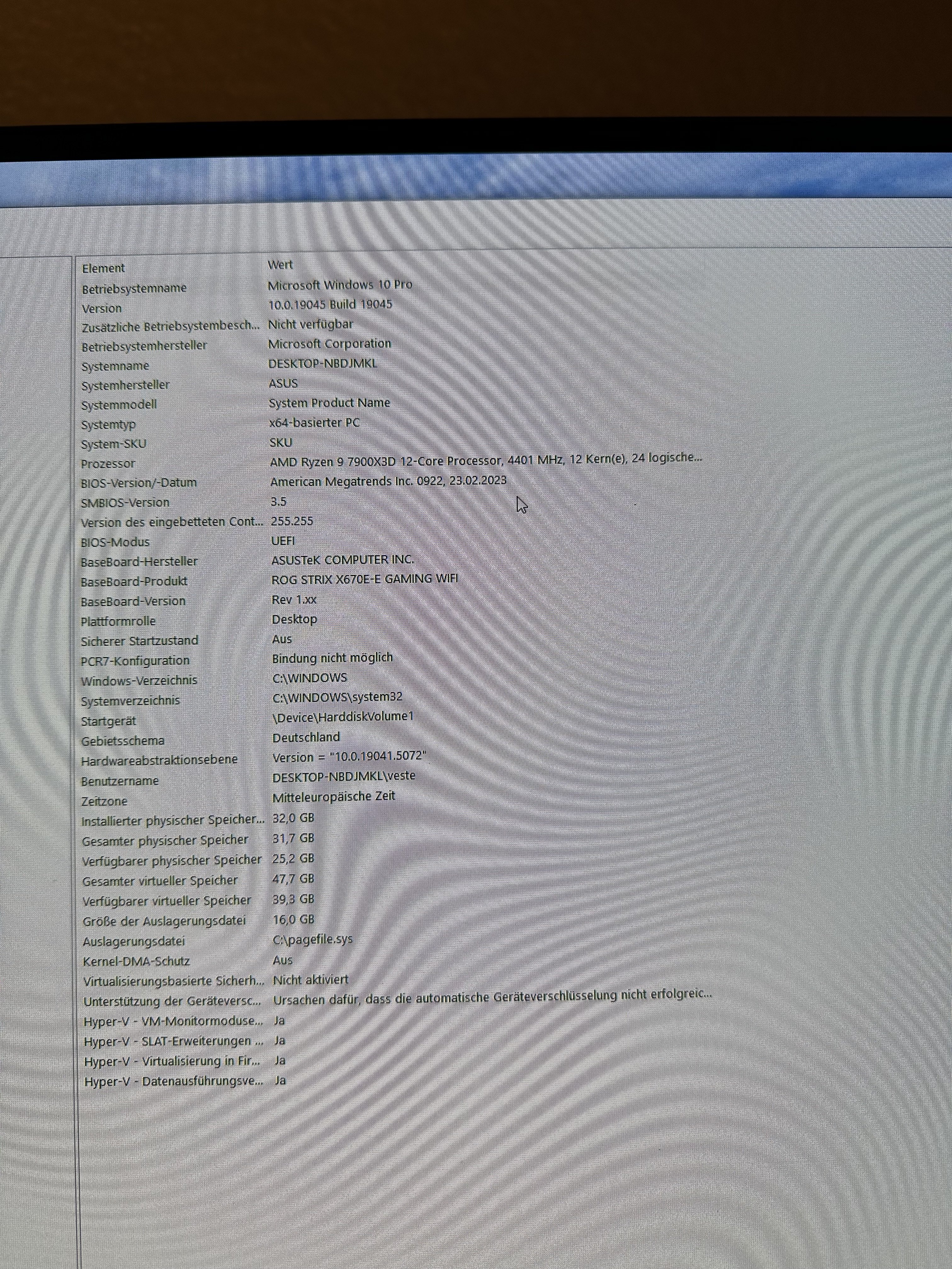

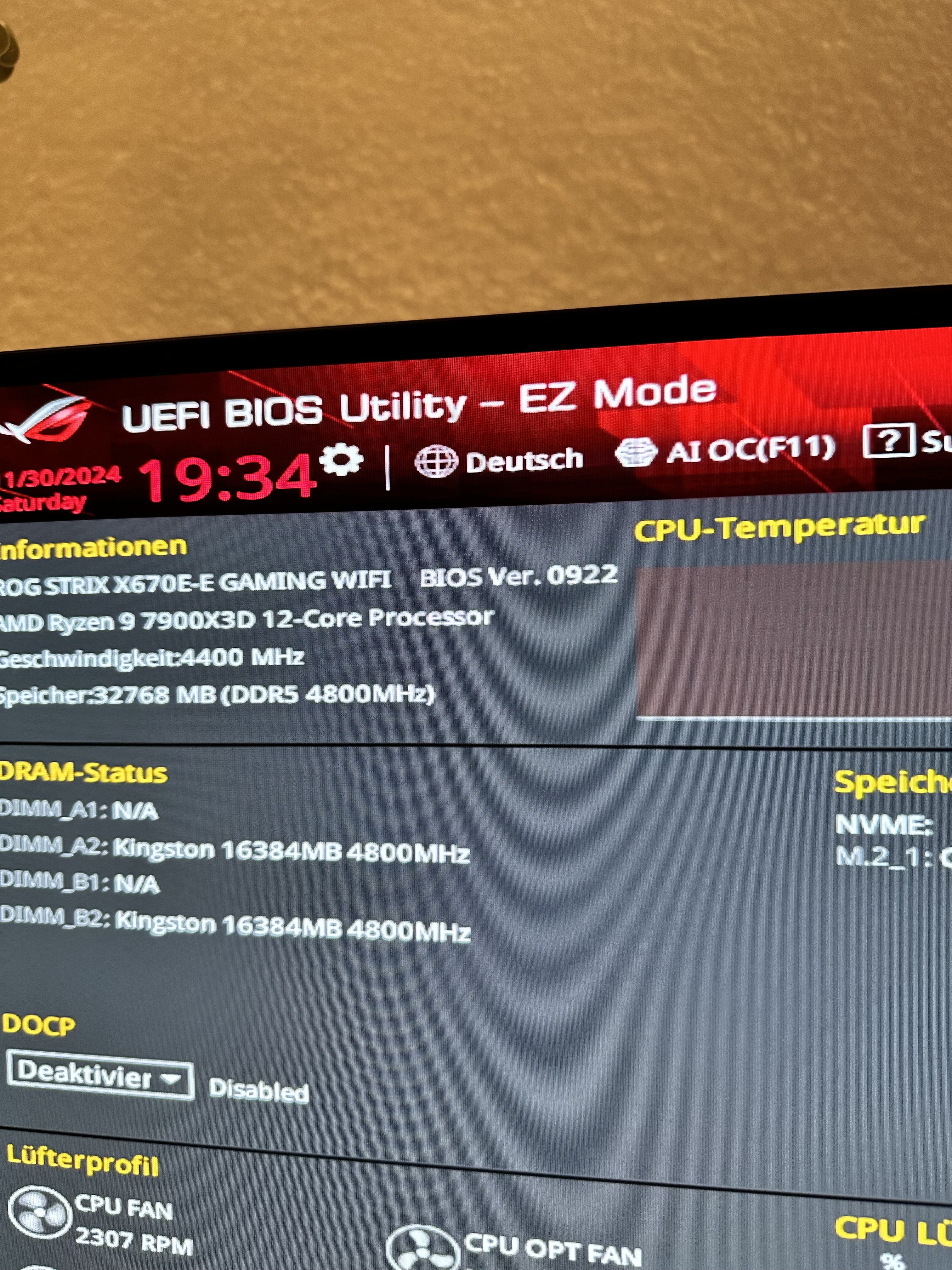

Hei Leute ,
die System Specs seht ihr ja auf den Fotos .

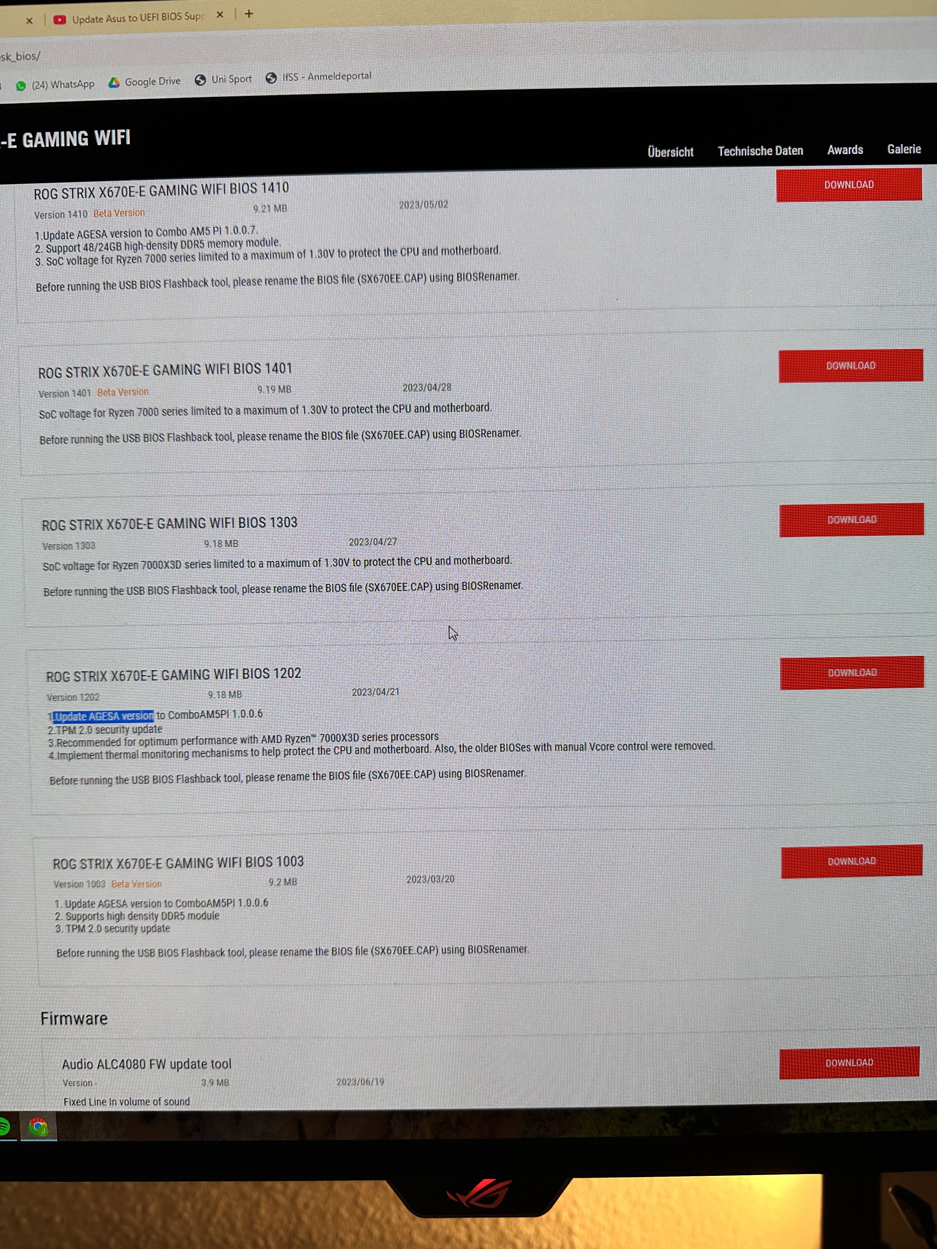

Und zwar möchte ich ein BIOS Update machen . Hab es glaube noch nie geupdatet. Immer wenn ich das jetzt machen will, schlägt es fehl . Ich habe eine ältere Version benutzt und auch die neuste . Beides geht nicht . Habe noch Win 10. Da steht allerdings auch : Update AGESA. Muss ich das davor machen ? Wenn ja , wie geht das ? Oder ist das im BIOS Update drin ? Renamer etc. habe ich benutzt. Immer wenn ich im bios bin, wähle ich den Flash aus . Gehe dann auf den usb und sage Start. Dann kommt die übliche Ladeleiste. Die bleibt allerdings nur 1 Sekunde . Dann bekomme ich blackscreen und alles bricht ab. Pc startet neu und nichts hat geklappt . Was mache ich falsch ? 😅
Was man nur braucht, wenn man Bios Flashback nutzt.
Machst du das Update über das BIOS selbst, darfst du es nicht umbenennen
Reaktionen: Viper1982

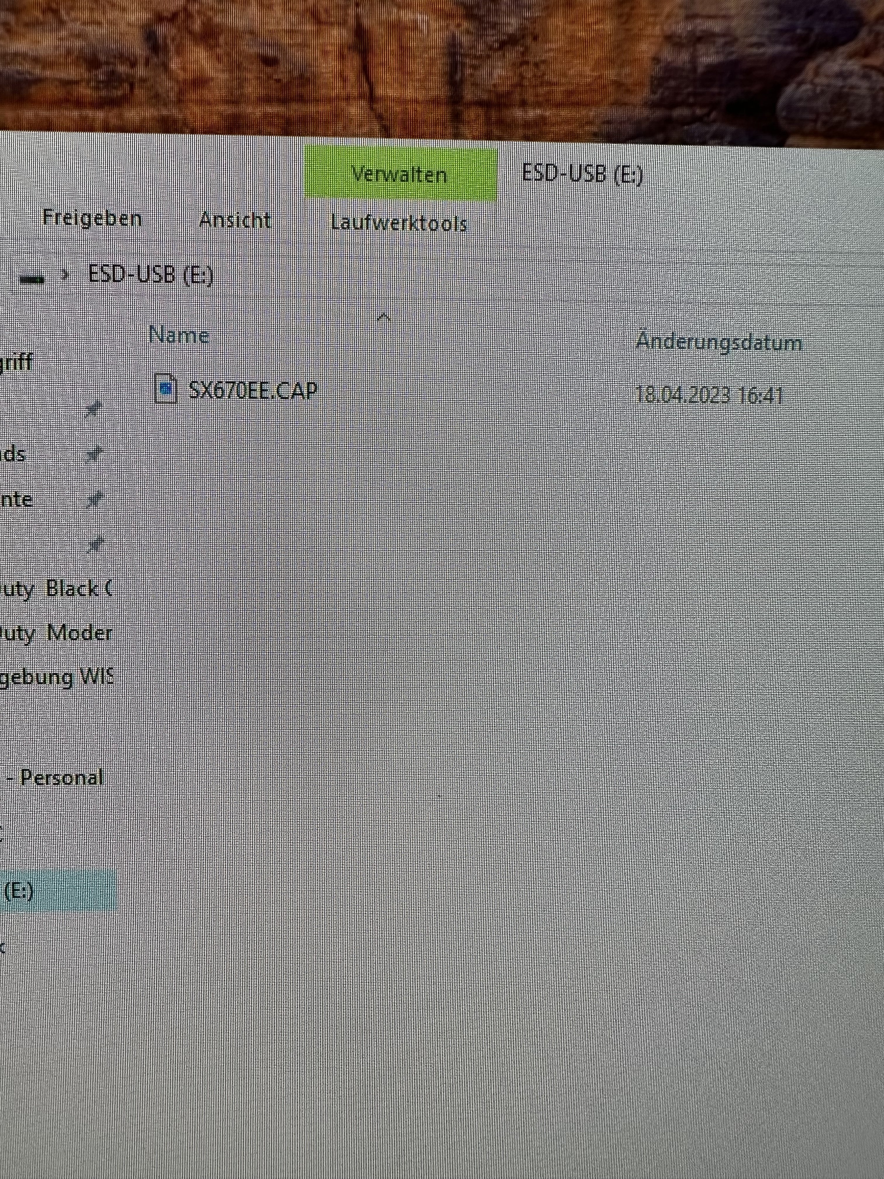

Und die Datei sollte entpackt sein.

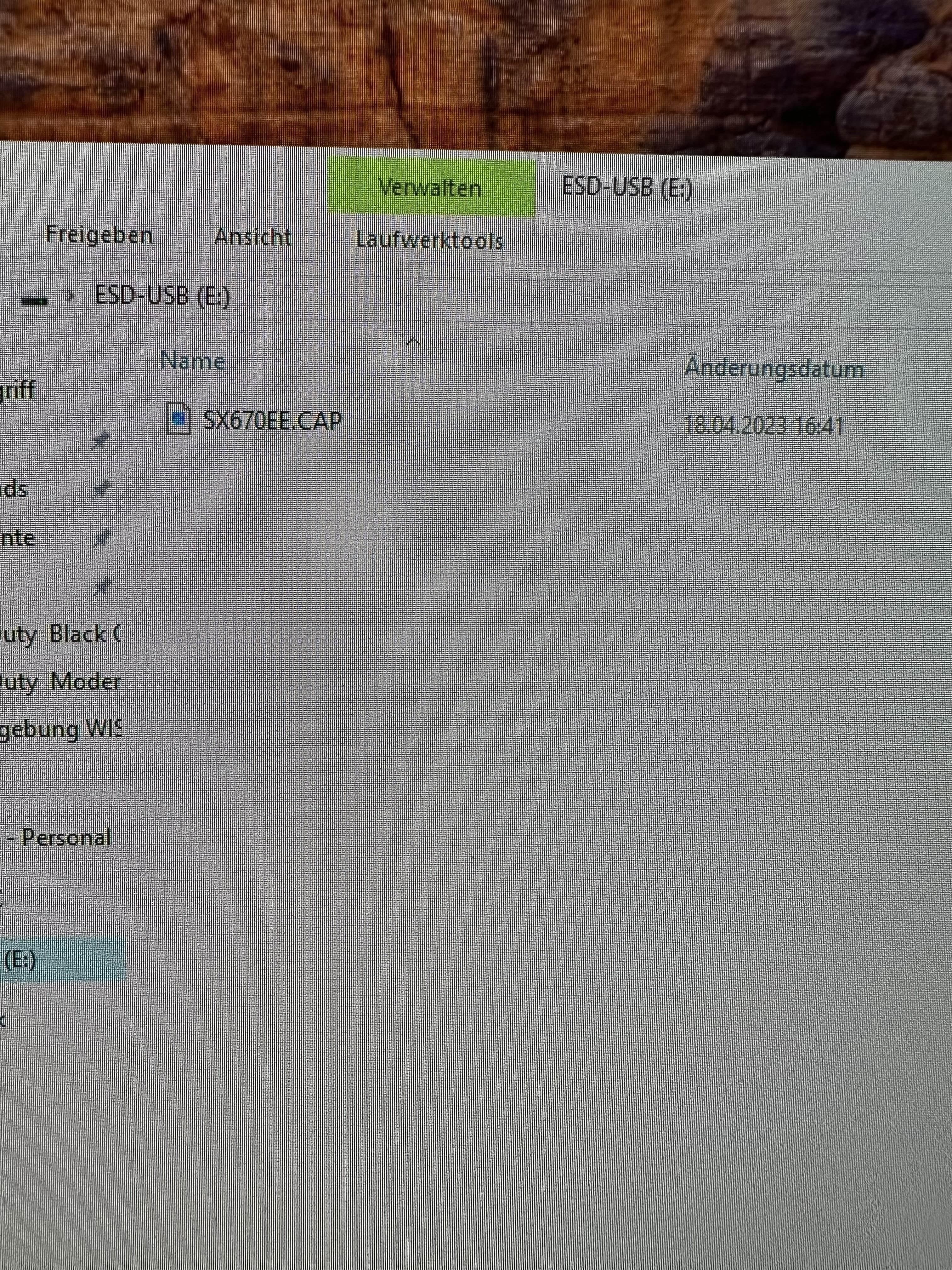

So jetzt nochmal ein Video ohne renamer . So schaut das dann immer aus . Keine Ahnung was ich falsch mache 😅

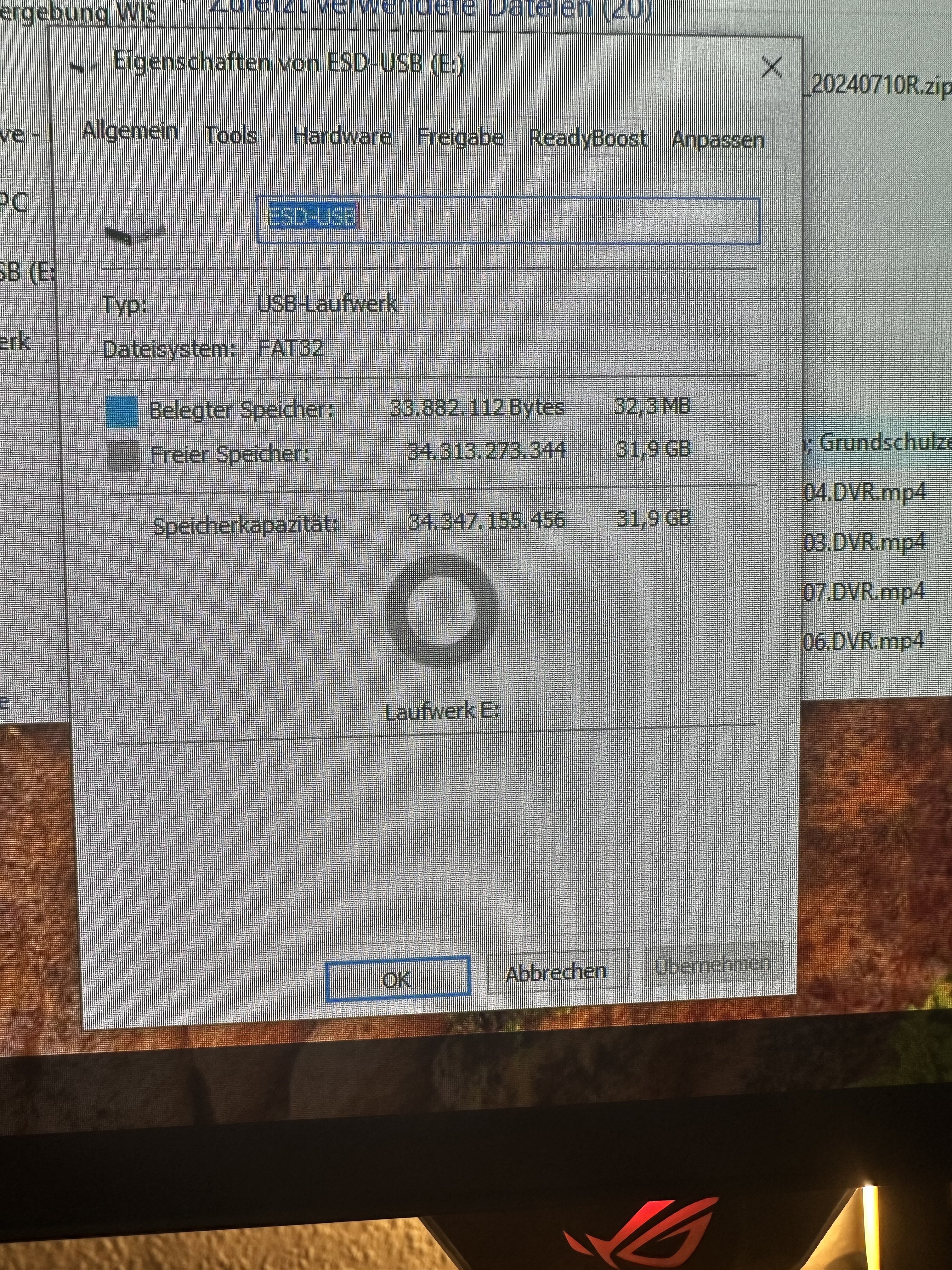

So schaut der USB aus . Ist es wichtig wo ich den reinstecke ?

Also ich habe die Datei entpackt und nicht mehr den renamer benutzt. Habe den USB jetzt auch hinten reingeschoben wo BIOS steht . Und auch in andere . Geht trotzdem nicht . Ja die Zweideutigkeit lässt sich nicht verleugnen 😂

Der Stick ist wirklich nur 32 Gbyte gross oder doch ein Groesserer und hat jetzt nur 32 Gbyte weil der mal mit dem MediaCreationTool erstellt wurde zum Installieren von Windows? @JanzumFister
