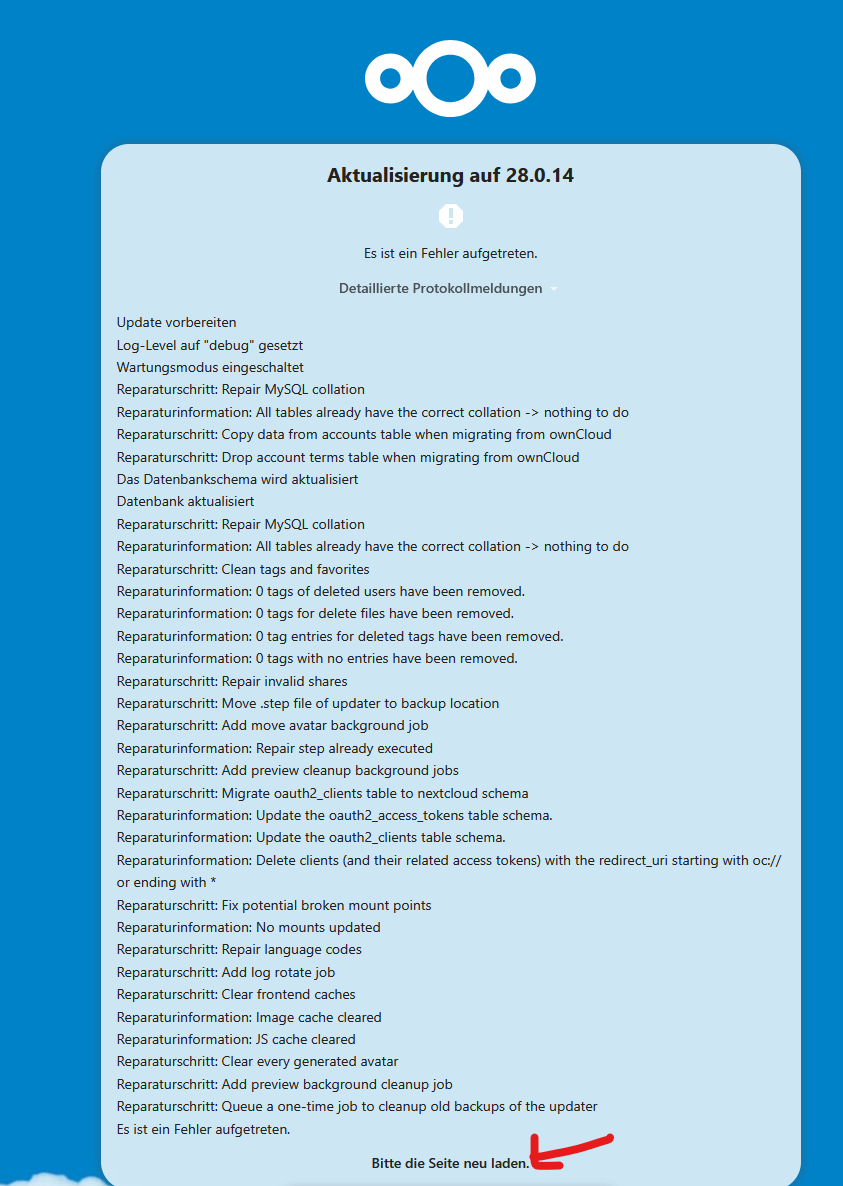

@rarp @madmax2010 das update auf 27.1.11 ist problemlos durchgelaufen aber hat mir gleich ein Update auf 28.0.14 angeboten. Das update selbst ist auch durchgelaufen, aber beim Aktualisieren kommt dann die Meldung "es ist ein Fehler aufgetreten" und die NC bleibt im maintainance Mode hängen. Zwar kann man sich aus dem Maintainance Mode über das Ändern der Config datei befreien, aber das bringt mich leider nur an den Anfang der Aktualisierung zurück ...
Auf der Aktualisierungsseite gibts dann noch den Hinweis:
Zur Vermeidung von Zeitüberschreitungen bei größeren Installationen kannst du stattdessen den folgenden Befehl in deinem Installationsverzeichnis ausführen:
./occ upgrade
aber wenn ich den Befehl über ssh versuche auszuführen bekomme ich leider nur ein permission denied.
irgendwelche Ideen?
Edit:
wenn man auf Seite Neuladen geht landet man im Maintainance Modus Fehlermeldung.

Ich hab NC eben gerade von 30.0.5 auf 30.0.7 aktualisiert und bin folgendermaßen vorgegangen:
  • SSH-Sitzung zum Host geöffnet und ins NC-Verzeichnis gewechselt.
  • Im Browser das Update gestartet. Folgendes Fenster erscheint nach einiger Zeit:
  • Das Fenster ignoriere ich und wechsele nun ins Terminal mit der geöffneten SSH-Sitzung. Dort gebe ich den Befehl php occ upgrade ein. Wenn du nicht als Webserver-Nutzer eingeloggt bist, wirst du u.U. sudo -u <webserver-nutzer> php occ upgrade eingeben müssen.
    Im Terminal sieht die Ausgabe dann so aus:
Bash:
$ php occ upgrade
Nextcloud or one of the apps require upgrade - only a limited number of commands are available
You may use your browser or the occ upgrade command to do the upgrade
Setting log level to debug
Turned on maintenance mode
Updating database schema
Updated database
Updating <theming> ...
Updated <theming> to 2.6.0
Updating <app_api> ...
Updated <app_api> to 4.0.6
Update app calendar from App Store
Update app contacts from App Store
Update app mail from App Store
Restore default tags that are missing
 Done
    0/0 [->--------------------------]   0%
Purify and migrate collected mail addresses
 Done
    0/0 [----->----------------------]   0%
Insert background jobs for all accounts
 Done
    0/0 [--------->------------------]   0%
Update app spreed from App Store
Starting code integrity check...
Finished code integrity check
Update successful
Turned off maintenance mode
Resetting log level
NC im Browser neu laden, das war's.
