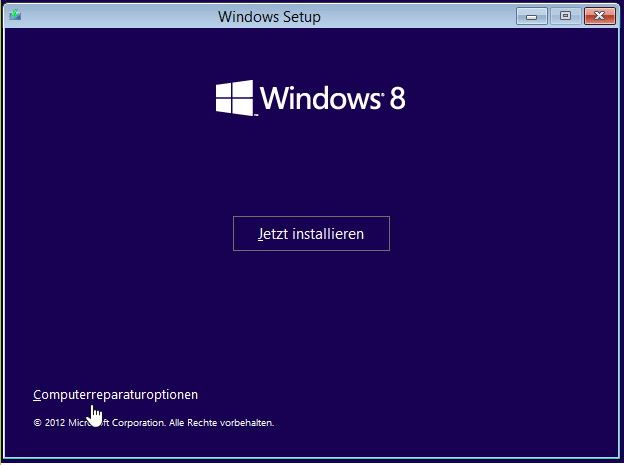

Im Bootmenü erscheint nur das, was gebootet werden kann, ja. Wenn also eine bootbare Windows DVD eingelegt ist, bootet sie. Von dieser Windows DVD kann dann die Reparatur gestartet werden. Windows 8 hast du? Wenn du das nicht hast, kannst du es hier besorgen. https://www.microsoft.com/de-de/software-download/windows8 Dort lädst du ein Tool, welches Windows lädt und du dann wahlweise brennen oder auch auf einen USB-Stick bringen kannst. Der Stick, sofern korrekt erstellt, sollte dann im Bootmenü auftauchen. Hier ein Bild zur Reparatur, statt installieren, reparieren. https://www.deskmodder.de/wiki/images/3/3c/Abgesicherter_modus_win8_2.jpg
Achtung! Dabei nur Startprobleme ermitteln und beheben lassen. Vorerst keine neue Installation, kein Auffrischen, kein Inplace-Upgrade, sonst können deine Daten überschrieben werden.

Der zweite Link ist nur ein Beispielbild von der Computerreparatur. Dort kann man nichts klicken.
Ja, du kannst mit der Computerreparatur versuchen Windows zu reparieren. Solange du nur reparierst und nicht installierst, bleiben deine Daten erhalten. Wenn die Reparatur klappt, kannst du schnell unter Windows alles sichern. Die Linux-Variante ist nur für den Fall, dass das nicht klappt. Es gäbe noch eine dritte Variante. Mal angenommen, der Festplattenanschluss im Notebook oder der Festplattencontroller ist kaputt. Dann könnte man noch die Festplatte ausbauen und in einen anderen Rechner hängen und dort sein Glück versuchen.

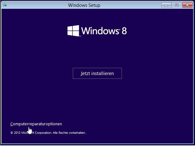

Kann das Bild leider nicht sehen da steht " dieses Bild gibt es im Original nur auf deskmodder.de " naja ist ja auch nicht so schlimm, wenn es nicht so wichtig ist

Ja sry. Das müsste ein Hotlink-"Verbot" sein. Den habe ich zumindest mit Firefox. In Chrome und Microsoft Edge sehe ich das Bild. Ich habe mal einen eigenen Screenshot davon angefertigt, siehe Anhang.
Ob du nun erst die Reparatur versuchst oder gleich per Live-Linux oder in einem anderen Rechner kopieren möchtest, musst du entscheiden. Das hängt ja, wie du auch sagst, von den Möglichkeiten ab. "Nur" Laptops, keinen "echten" PC oder kein USB-Gehäuse/Adapter/Docking-Station.
