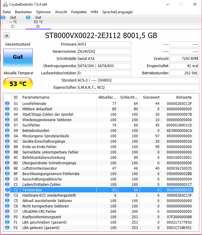

Nein, es gibt 0 Suchfehler und auch 0 ECC-Korrekturen, die ersten 4 Stellen links sind doch jeweils 0000, also 0 Fehler. Die anderen 8 Stellen in der hexadezimalen Anzeige bei CDI sind die Anzahl der Vorgänge und da entspricht die der ECC Korrekturen der der Lesevorgänge. Das es bei den Seagate HDDs so ist, haben wir hier aber gefühlt auf jeder zweiten Seite immer mal wieder stehen.

hä
ich blick die Zahlen net so wirklich bzw. was sie bedeuten
also für die Suchfehler sind nicht die ersten 4 Stellen 0 sondern nur die ersten drei
danach kommt eine 1
und der einzige Wert der den gleichen wie ECC hat ist Lesefehlerrate und nicht Lesevorgänge
oder versteh ich hier was falsch?
danach kommt eine 1
Stimmt, den einen Suchfehler hatte ich übersehen, also 1 Suchfehler, was aber bei fast 3 Millionen Suchvorgängen auch nicht kritisch ist. Die ECC Fehlerrate funktioniert wie die Lesefehlerrate, bei jedem Lesevorgang wird ja auch die ECC geprüft die hinter jedem Sektor steht, nur so kann der Controller wissen ob die Daten stimmen und wenn eben die Anzahl der Prüfvorgänge der ECC gleich der der Lesevorgänge ist, passt alles bestens.

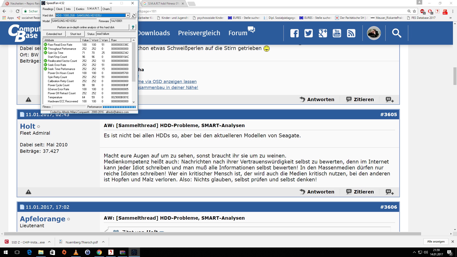

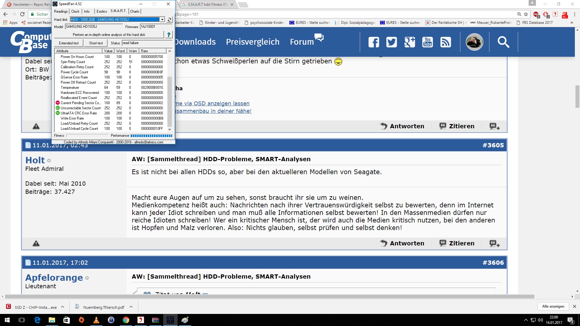

Meine Festplatte funktioniert bis jetzt einwandfrei, ich bekomme nichts mit, jedoch zeigt mir SMART 0% Fitness an, heißt das meine Festplatte ist bald über den Jordan? Ich hab mir schon eine Externe HDD gekauft, um bestimmte Daten sichern zu können. Meine wichtigsten Daten sind auf der SSD und die funktioniert problemlos laut SMART. Nur brauche ich meine HDD zum Booten auch, wenn das Betriebssystem auf der SSD ist, kritisch ist der Zeitpunkt. Ich schreibe meine BA Thesis und hab noch zwei Wochen..Backup everyday..xD..Also gibt es irgendwas das ich präventiv machen kann außer Backups etc.?
Laut Cdiskfino : 22 272h Betriebsdauer
Frag den Entwickler von Speedfan wieso der zu der Bewertung kommt, ich sehe nur 2 schwebende Sektoren und Schwebende Sektoren sind Sektoren deren Daten nicht mehr zur ECC passen die hinter jedem Sektor steht und mit deren Hilfe auch nicht mehr korrigiert werden können. Da die korrekten Daten nicht mehr feststellbar sind, gibt die Platte statt falscher Daten einen Lesefehler als Antwort wenn man versucht diese zu lesen. Das kann auch anderen Gründe als defekte Oberflächen haben, z.B. einen Stromausfall während eines Schreibvorgang der dazu führt, dass eben nicht die ganze Daten plus der neuen ECC geschrieben wurden oder wegen eines Stoßes oder Vibrationen ist der Kopf beim Schreiben aus der Spur gekommen, der G-Sensor hat immerhin schon 5 mal im Betrieb zu harte Stöße registriert, und hat Daten auf der Nachbarspur überschrieben. Auch arbeiten HDDs nicht 100%ig und die Hersteller geben die Fehlerhäufigkeit auch in Form der UBER an, wobei eine UBER von 1:10^14 bedeutet, dass je 10^14 gelesener Bits was etwa 12TB gelesener Daten entspricht, ein Lesefehler und damit schwebender Sektor im Rahmen der Erwartungen liegt.
Die Controller merken sich die schwebenden Sektoren und prüfen die Daten nach dem erneuten Schreiben auf diese Sektoren, dann verschwinden diese einfach oder werden eben durch Reservesektoren ersetzt. Dies ist hier offenbar noch nicht der Fall gewesen, auch wenn der Schlechteste Wert vom Attribut welches die Schwebenden Sektoren anzeigt nahe legt, dass es schon mal deutlich mehr schwebende Sektoren gab. Die Platte dürfte aber sowieso schon alt sein, HDDs sind üblicherweise auf 5 Jahre Nutzungsdauer ausgelegt und maximal 1 Jahre lagerbar, von daher wäre ein Austausch wohl schon wegen des Alters hier bald angebracht und ein Backup der wichtigen Daten die auf der Platte stehen gibt es hoffentlich auch, wenn nicht sollte das dringend und unabhängig vom Austausch der Platte geändert und ein Backup angelegt werden.
