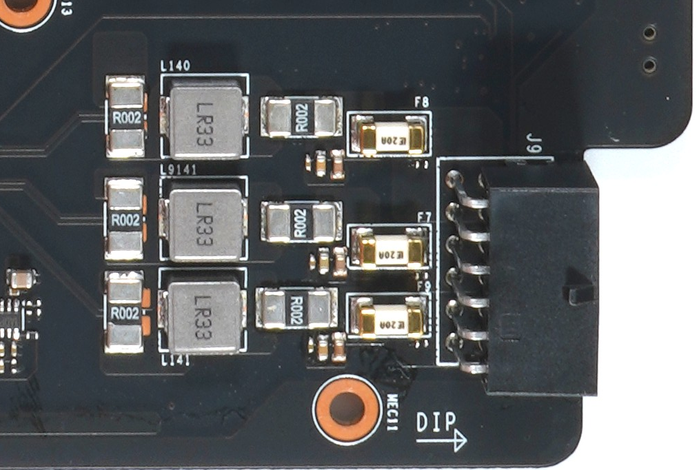

Ich werde jetzt aus Gründen nicht meine Seite verlinken und damit mich selbst, deshalb habe ich es mal kopiert. Es ist eine kleine Ergänzung zu dem, was Buildzoid in seinem Video ganz offensichtlich mit Loadbalancer auf den 3090er Custom-Modellen meinte, auch wenn es einen völlig anderen technischen Hintergrund hatte:
Früher hatten Karten wie die 3090 drei von den 6+2 Headern verbaut und es war eigentlich so, dass mindestens zwei, wenn nicht gar alle drei Kabel separat ans Netzteil geführt wurden. Dort wiederum waren diese Kabel auf verschiedene Lötpunkte verteilt, hingen also auch meist an anderen Sekundärkondensatoren und wenn es kein Single-Rail-Netzteil war, sogar noch an separaten Rails. Es war also anzunehmen, dass jedes Kabel anders versorgt wurde und auch nicht unerhebliche Spannungsdifferenzen zwischen den Kabeln auftraten. Da auch die Netzteile vom Prinzip her reine Schaltnetzteile sind, hatte man nicht nur den unterschiedlichen Ripple, sondern auch den Effekt partiell leergesaugter Caps, die bei älteren Netzteilen gar nicht so schnell wieder aufgefüllt werden konnten, nur um gleich wieder leergelutscht zu werden. Die Folge waren Spannungschwankungen und am Ende damit auch instabil laufende Karten. Bei den großen AMD-Karten gab es zu dieser Zeit keine echte Power-Budgetierung mittels Shunt-Messung, da wurde von der ASIC-Power aus einfach rückwärts gerechnet, weil die Verluste der aktiven und passsiven Bauelemente samt Platine ja bekannt waren. Dazu habe ich mich nicht nur einmal im Detail eingelassen. AMD konnte es somit also egal sein.
Auf der 3090 (Ti) gab es allerdings gar keinen Loadbalancer im herkömmlichen Sinne, da liegt Buildzoid im Detail leider falsch, wohl aber drei unterschiedliche Monitoring-Rails und Komparatoren, was er wohl meinte. Wenn die Karte z.B. 450 Watt saugen durfte, konnte man das Maximum der Ströme pro Stecker relativ einfach kontrollieren, aber eben auch das Minimum der Spannung überwachen. Damit ließ sich dann auch der gesamte Spannungswandler-Komplex recht praktisch steuern, denn es wurde immer der KLEINSTE gemeinsame Nenner gesucht und damit die zur Verfügung stehende Gesamtleistung nach UNTEN hin angepasst. Das war also kein Balancer, sondern ein LIMITER. Denn auch bei den 3090 (Ti) wurden danach die drei Rails hinter den Shunts logischerweise wieder zu einer einzigen zusammengeführt, was technisch auch gar nicht anders geht. Die 3090er Karten sind also auch Single Rail, nur eben dreigeteilt separat überwacht worden.
Hier mal eine 3090 Ti von MSI mit dem Microfit-Übergangsstecker, die noch die Drittelung der 3090 mit den 3x 6+2 übernommen hatte:
Auch das war einer der Gründe für ATX 3.0, was die PCI SIG in der CEM 5.0 dann als 12VHPWR mit aufgenommen hat: eine Versorgung über nur eine einzige Rail, die dann auch im Stück überwacht werden kann. Der Denkansatz ist noch nicht einmal verkehrt, denn wenn mittlerweile fast alle Netzteile als Single Rail ausgelegt werden, dann muss man auf den Karten auch nicht so einen Monitoring-Zinnober veranstalten. So weit, so gut. Aber die elektrische und mechanische Seite des Single-Rail-Steckverbinders hat man dann doch brutal unterschätzt. NVIDIA hatte auf den FE mit den ersten MicroFit damit angefangen, weil man es vom Platz her gar nicht anders lösen konnte. Und dann wurde es leider komplett so für alle durchgedrückt. Bei den Karten mit drei 6+2 Anschlüssen sank im Zweifellsfall die Leistungsaufnahme so ab, dass sich alle Buchsen immer an der "miesesten" orientierten, was aber auch keine 100%-ige Sicherheit für einzelne Pins bot. Aber es war schon deutlich entspannter als alles aus einem Topf zu sourcen. Da AMD nichts kontrollierte, gab es laut meines Bekannten in einer Werkstatt auch mehr defekte AMD XTX-Karten aus dieser Zeit als NVIDIA-Karten. Aber es waren, insgesamt betrachtet, trotzdem sehr, sehr viel weniger Schäden als heutzutage.
Das heißt im Umkehrschluss, dass es NVIDIA in der Theorie sicher wieder so wie früher implementieren könnte, indem man wenigstens drei Rails für jeweils 2 Pins überwacht. Nur ist es leider so, dass es im Grenzbereich auch nicht ausreichen würde, um einen einzelnen Pin wirklich sicher zu schützen. Deshalb hat man es gleich ganz gelassen. Asus kontrolliert alle 6 Leitungen, lässt sich das aber fürstlich bezahlen. Allerdings ist auch die Asus-Lösung kein Balancer, sondern nur ein simpler Monitor und "Step-Down"-Limiter, der die Leistung über die Telemetrie so weit drosselt, dass alles wieder im grünen Bereich liegt. Ärgerlicherweise wird die Karte dadurch im Fall schlechter Kontakte auch langsamer.
Deshalb fand ich den AMPINEL auch gut, weil es im Moment der einzige pro-aktive Lösungsansatz ist, der nicht zu Lasten der Grafikperformance geht und Sicherheit erzeugt. :)

Nur ein kurzer Blick auf die Platine, aber gibt es da überhaupt Überwachung auf GND? Ich sehe sechs dicke Shunts für 12V, aber keine Entsprechung für GND. Das schaut sehr danach aus, als wäre der Rückkanal nicht überwacht, obwohl da die selbe Menge an Strom durch muss und die Probleme entsprechend analog sind.

Technisch geht das schon. Man kann einzelne Rails zu DC/DC-Wandlern führen und erst deren Ausgang zusammenlegen. Der Aufwand bei der Regelungstechnik und beim BOM ist halt etwas absurd um $5 bei den Steckern zu sparen
Du weißt aber schon, dass das nicht wirklich geht, oder? Der Sinn eines mehrphasigen Spannungswandlersystems ist doch, dass alle gleich gesourct werden und sich nur die Phase verschiebt, um hintenraus mit weniger Glättungsaufwand auskommen zu können und auch die Lasten und Hotspots besser verteilen zu können. Es würde gehen, wenn man die Phasen jeweils einzeln aufteilt und pro Phase dann mehrere Regler parallel ansteuert, die getrennt gesourct werden. Aber phasenversetzt wird das Murks. Zumal moderne PWM-Cotroller wie bei der Zylinderabschaltung einzelne Phasen abschalten oder runterfahren können, um Effizenz zu bieten.
Das ist Alltag. Jeder pupsiger Solarwechselrichter mit mehr als einem Solareingang macht das. Die DC Eingänge werden Leistungsgeregelt, erzeugen eine gemeinsame Zwischenspannung und von der wird 230V AC abgeleitet.
Das kann man auch machen, wenn man mehrere, getrennte DC-Zuleitungen (Schienen o. Rail) hat, nur dass man da nur die DC Zwischenspannung fürs Silizium (also 0,x bis 1,x V) haben will.
Und Falls die die einzelnen Spannungswandler(phasen) meinst. Deren Auslastung kann man wunderbar regeln und so ein Balancing erreichen. Wenn da DCDC1 einen Eingangsstrom von 10A hat, DCDC2 aber nur 5A kann man deren Auslastung druchaus angleichen und die Schieflast der Versorgungsschienen entsprechend ausgleichen. Wenn bei höherer Last die Eingangsspannung von DCDC2 einbricht, wäre das auch ein Hinweis, auf Überlast auf der entsprechenden Schiene.
Edit: Das für 7 (6x Stromstecker, 1x PCIe-Slot) Zuleitungen zu betreiben ist aber echt abartig aufwendig.
Und wo ich gerade was von PCIe schreibe. Da GPUs sich gernmal beim Strom vom PCIe-Slot und separater Zuleitung gönnen muss es einen Lastausgleich so oder so geben. Der PCIe Slot darf ja nur mit 75W belastet werden. Also muss man mit dessen Versorgungsschiene entweder Peripherie versorgen, die weniger braucht als die Leistungsgrenze, oder es muss eine aktive Laststeuerung geben.
