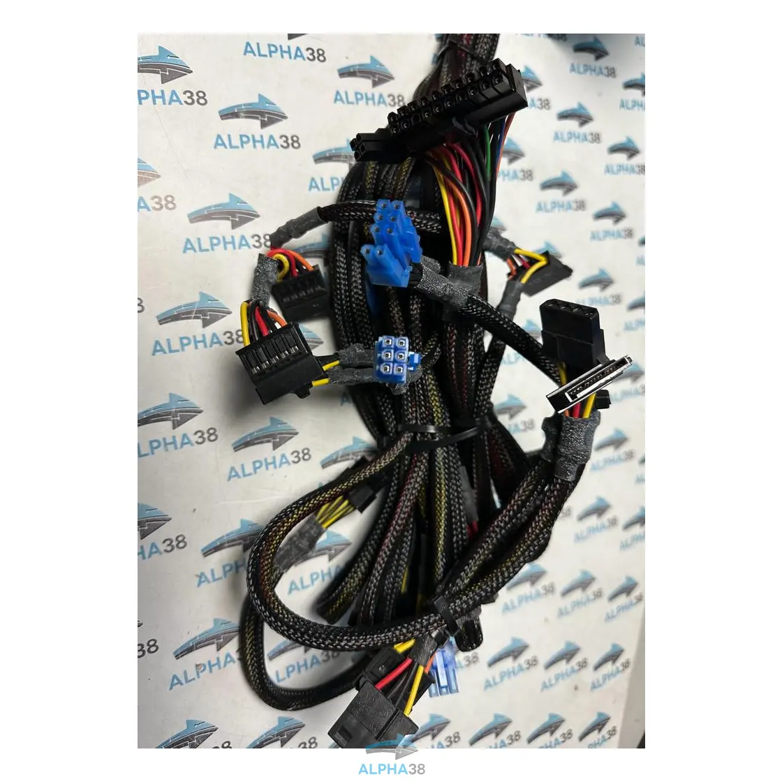

Das MatZe schrieb:
Habe mal nachgesehen.
Ist ein Be Quiet Straight Power BQT E8 700w.
Und seine 6+2 Pins. Auf dem Foto ist nur eines zu sehen. Sind aber 2 Stück.
Es sei denn, die gehen Aufgrund des Abstandes oder/und der Form nicht rein bei dem 12r Anschluss von Nvidia.
