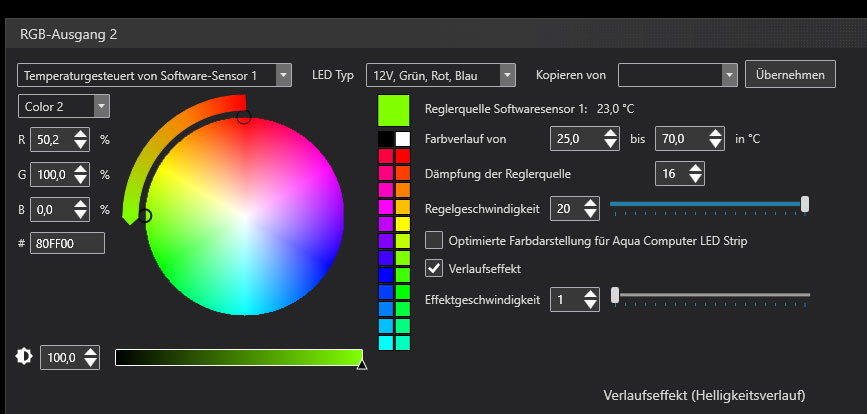

ich habe seit heute mein Farbwerk (Aquabus Version) im Gehäuse verbaut.
Jetzt hätte ich gerne einen Farbverlauf von "grün nach rot" erstellt, der mit die aktuelle Temperatur der CPU visuell darstellt.
Problem! Der Farbverlauf lässt sich leider nur von "rot nach grün" erstellen und nicht umkehren.
Vielleicht bin ich nur blind, aber gibt es dafür ggf. irgendeine Lösung?
Verstehe ich nicht, habe nix dran an meiner quadro, aber müsstest du nicht einfach nur Color 1 auf grün stellen und bei Color 2 einfach auf rot ?... Das im Kreis ist ja nur zum "Farbe anmischen"
Ich habe auch nur die Quadro, aber Novocain hat recht: Du bist da im falschen Menü zur Farbauswahl. Ich habe es genau so eingestellt, wie du es möchtest.
Leider bin ich gerade nicht zu Hause, sonst hätte ich den Menüpunkt aufrufen können.
Wenn ich Color 1 auf grün und Color 2 auf rot stelle, dann geht der Farbverlauf über "blau" und genau das möchte ich eigentlich nicht.

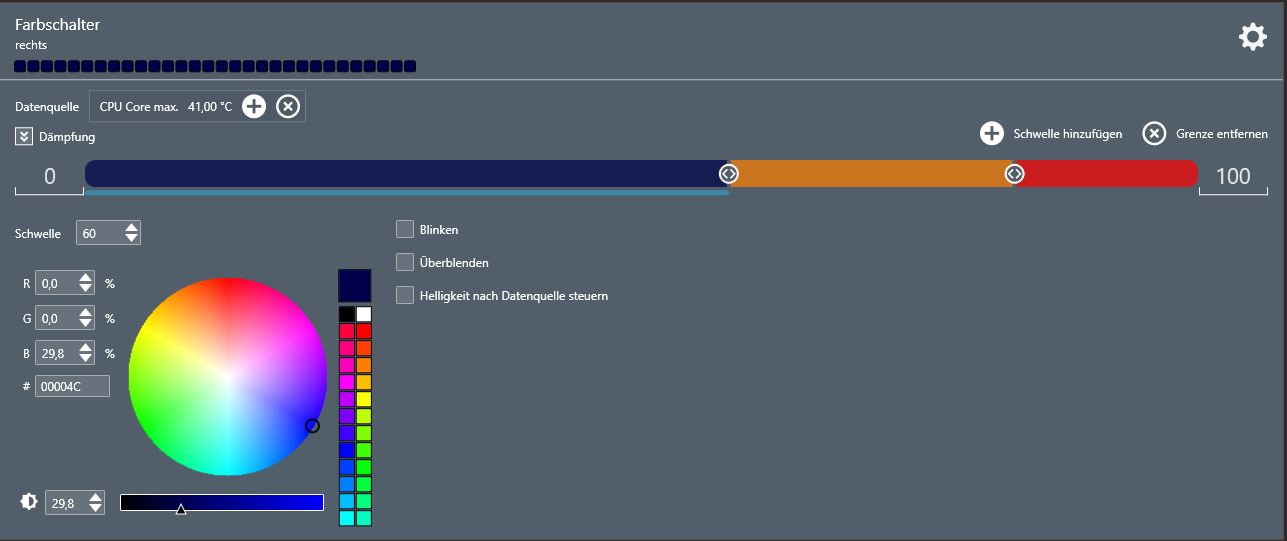

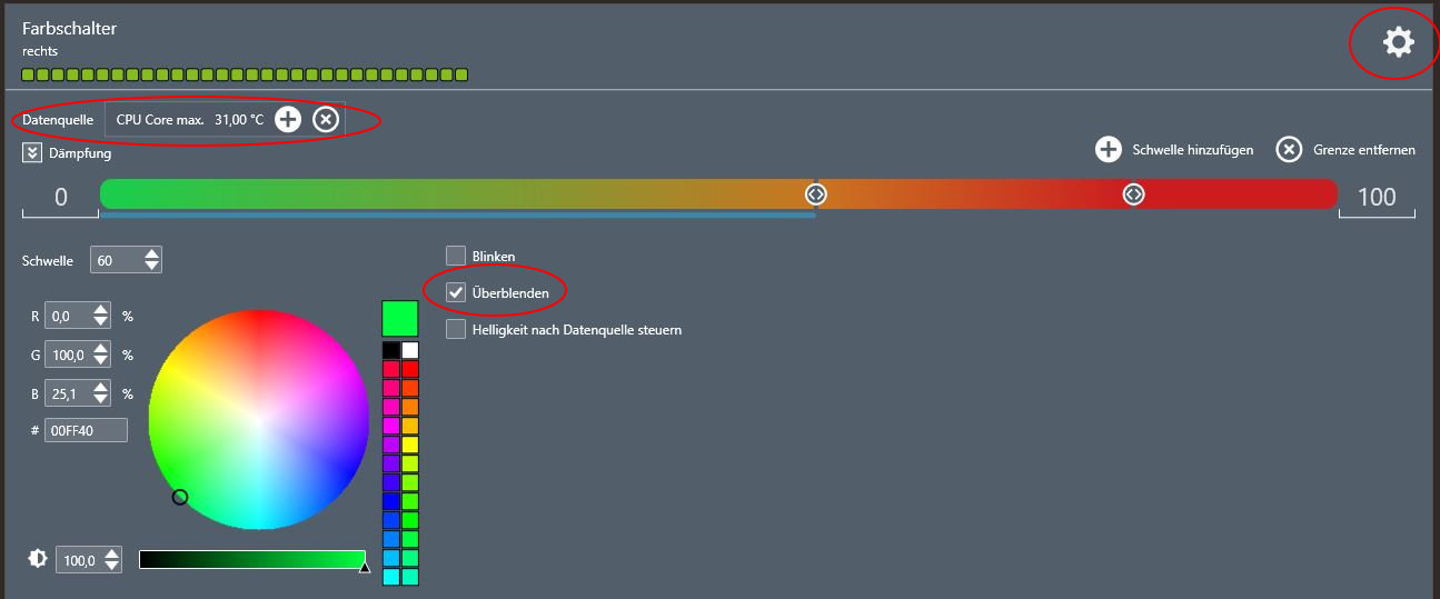

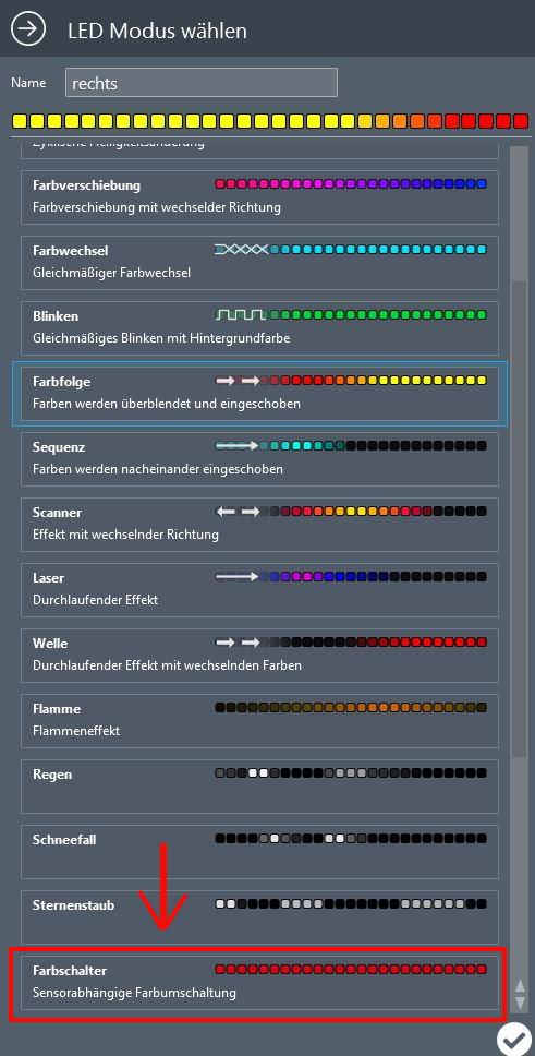

Also, @Dragon Sun, bei mir ist es wie im ersten Bild eingestellt (ich wollte keine matschigen Farbübergänge, nur eine Farbveränderung, wenn die Temperatur eine Gewisse Schwelle überschreitet).
Willst du fließende Farbübergänge, müsstest du den Haken bei "Überblenden" (siehe Bild 3) setzen.
Der Effekt nennt sich "Farbschalter" und lässt sich auswählen, wenn man auf das Zahnrad oben rechts klickt (siehe Bild 3).

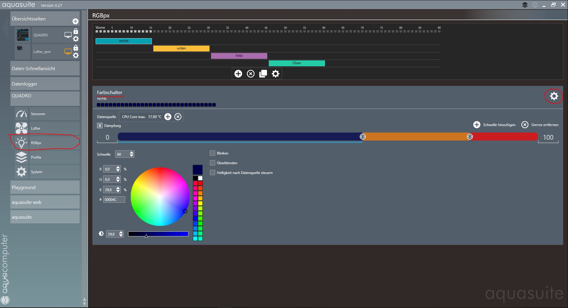

Bei mir sieht das so wie im Anhang aus. Ich wähle bei meiner Quadro die rbg-Einstellungne (im linken Menü rot eingekreist), dann wähle ich den entsprechenden RGB-Streifen aus und kann über das Zahnrad rechts (auch rot eingekreist) den gewünschten Effekt wählen - wie oben erwähnt: Farbschalter, der abhängig von der Datenquelle "CPU Core max" die Farbe ändert.
