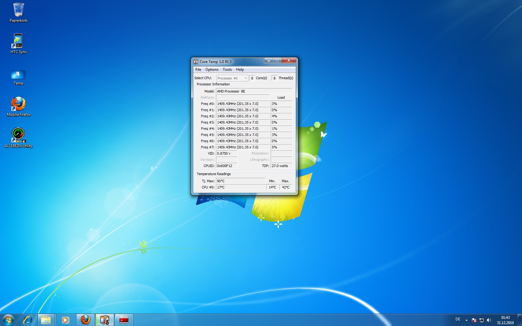

ich habe heute die letzten Teile für mein neues System bekommen und dieses fix zusammengebaut. Nach einigen Startproblem läuft mein Rechner jetzt. Das einzige was mich stört ist, dass mein Mugen 3 nicht konstant läuft. Mal läuft er schneller, mal langsamer und er ist recht laut :/
Core Temp zeigt mehr als zufriedenstellende Wert an. Jedoch habe ich momentan auch die seitlich "Tür" meines Gehäuses jetzt mal eine gute halbe Stunde offen gelassen. Wenn ich sie schließe kann ich meinen Rechner als Heizung benutzten da aus ihm recht viel warme Luft rausströmt und das nervigste ist das er wirklich laut wird.
Weis wer abhilfe?
Ich habe mal einen Screen gemacht wo mein Rechner nun eine gute halbe Stunde gelaufen ist, ihr könnt es euch ja mal ansehen.
P.S.
Evntl. könnt ihr mir noch erklären warum Core Temp manchmal 4 GHZ anzeigt obwohl mein 8 Kerner nur auf 3,1 getaktet ist? :)

14-17°C? Hast du das Ding auf dem Fensterbrett stehen? Ich denke eher das hier Lesefehler vorliegen Was für Startprobleme hattest du denn?

Das ist das übliche AMD-Sockel-Sensoren-Problem.
Geh bei Coretemp mal bei Optionen und dann "Adjust Offset" und tu mal 15-20°C drauf.
Dann hättest du 37°C im Idle und 50°C unter Last, was etwa hinhaut.
Ist bei meinem AMD Rechner genauso. Denn bei 30°C dreht kein Lüfter auf und da sollte nicht so warme Luft hinten rauskommen.
Edit : 17°C wirst du niemals haben, da deine Raumtemperatur wahrscheinlich schon 18-19°C mindestens beträgt.
Da müsstest du schon 10°C Raumtemperatur haben...vorallem bei AMD-Hitzeköpfen.
dein pc ist doch nicht kühler, weil er noch ganz neu ist :D nene, da handelt es sich tatsächlich um einen auslesefehler^^

Auslese Fehler versuch mal mit AMD Overdrive das müsste genau auslesen das ja selbst von AMD kommt.
