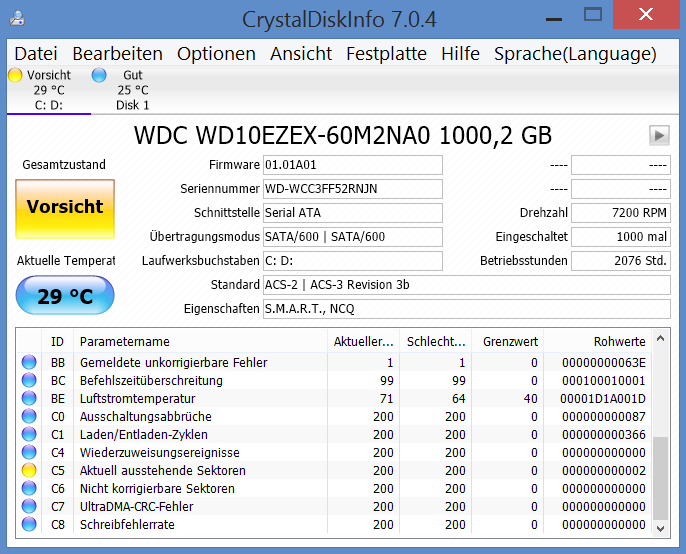

lese mal deine HDD mit crystal disk aus , gibt es hier bei CB im download bereich.
Könnte sein das die langsam die Biege macht

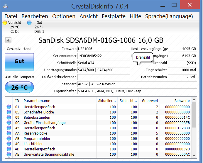

Habe Crystal Disk laufen lassen Ergebniss:
Hi,
sind deine Browser und Programme auf der SSD ?
Falls ja starte dein Rechner mal ohne die Western Digital HDD, also Strom und Datenkabel mal abnehmen
Wenn das System dann rund läuft könnte deine HDD bald schlapp machen .
Schau in diesen Thread mal rein, da wird das "aktuell austehende sektoren" Problem besprochen.
Könnte mit Chkdsk behoben werden.
Hmm ich weis nicht genau was auf der SSD ist vermutlich nur Windows. Haben den fertiger so bekommen.
Hi,
könntest auch mal eine Diagnose mit Data Lifeguard Diagnostic (WD) durchführen
Am besten erstmal nur den Quick Test. Vorher wenn es geht wichtige Daten sichern.
Die Festplattenhersteller stellen Diagnosesoftware bereit: HGST den Drive Fitness Test, Seagate die SeaTools und WD die Data Lifeguard Diagnostics. Diese können Fehler manchmal korrigieren – aber möglicherweise unter Verlust von Daten.
Auch deshalb ist das Backup wichtig

Ok, es geht zwar deutlich besser !
Aber das Problem ist immer noch da. Dann wird es wohl vermutlich die Festplatte sein, habe auch eine mitbestellt, melde mich dann wenn es nun klappt.
