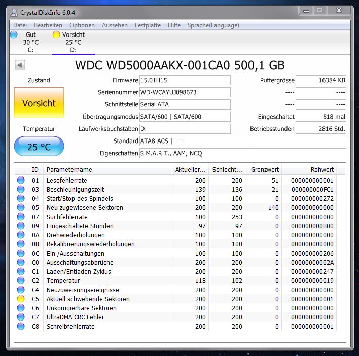

Hallo Leute,

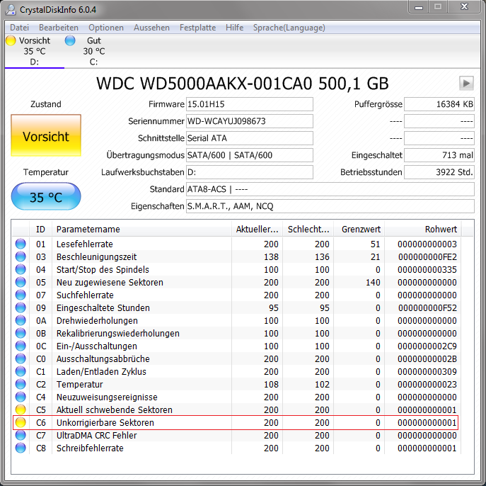

ich habe ein Problem mit meiner Festplatte (D:), die ich nur für Daten verwende (Windows ist auf eine SSD C: drauf), zeigt unter CrystalDiskInfo einen Fehler an:
Die 2 Festplatten sind in meinem PC drin, an diesem ich schon seit fast 1 Jahr nicht mehr gearbeitet hatte. Der PC läuft bis heute tadellos und hatte nie Probleme gemacht.
Handelt es sich hierbei um einen schwerwiegenden Fehler? :(
Ich bedanke mich schon mal!

Das ist erst einmal nicht besorgniserregend, sowas passiert einfach ab und zu. Normalerweise führt man auf dem Datenträger dann einen Chksdsk /f /r oder (nach einer Datensicherung) eine Komplettformatierung durch, dabei wird dann geprüft ob der schwebende Sektor sich reaktivieren lässt. Lässt er sich reaktivieren, dann ist der Fehler weg - ist der Sektor tatsächlich defekt, dann landet er bei den Wiederzuweisungsereignissen und an seine Stelle tritt ein Sektor aus dem Reservepool.
Ein Sektor konnte nicht gelesen werden, ob er defekt ist und durch einen Reservesektor ersetzt werden muß, zeigt sich nach dem nächsten Beschreiben selbigens. Ein schwebender Sektor ist nicht wirklich wild, hier kann in der Konsole mit Admin-Rechten gestartet mittels chkdsk d: /r die Nutzung dieses Sektors unterbunden werden (der Eintrag bleibt oftweiter stehen).

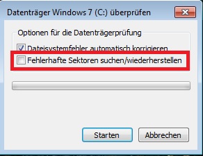

PS: Ich kenne mich jetzt nicht so gut aus; wie führe ich denn folgendes aus: Chksdsk /f /r ?
Ansonsten hätte ich es so gemacht:

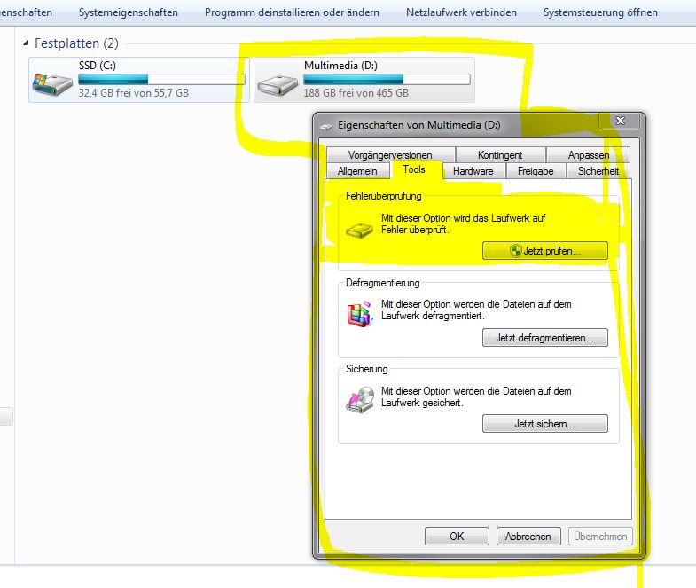

Genau Du hast es ja schon markiert. Den Button anklicken und dann zusätzlich zu der schon markierten Option auch die zweite Option anhaken. Du wirst noch gewarnt, dass die Überprüfung erst bei einem Neustart erfolgen kann, das bestätigen und anschliessend neu starten um die Überprüfung durchzuführen. Aber Achtung, das wird sehr lange dauern, denn es wird jeder einzelne Sektor gelesen und beschrieben.
Hinweis: Chkdsk /r muss immer zusammen mit /f oder /scan angegeben werden!

Also ist das, was ich markiert habe das gleiche, wie wenn ich cmd öffne und diese Befehle so eintippe?

Die Ausführung über den Dialog ist die gleiche wie bei der manuellen Eingabe über die Kommandozeile. Solche Probleme gibt es natürlich auch bei SSD`s.

Das ist durchaus möglich und ebenso kann der wieder verschwinden, wenn er überschrieben wurde, denn dann sollte der Controller prüfen, ob die neuen Daten nun fehlerfrei gelesen werden können. Sorgen sollte man sich machen, wenn die Summe der schwebenden und wieder zugewiesenen Sektoren ansteigt.

Schau auf die rechte Spalte (Rohwert) der Attribute 05 und C5, rechne diese in Dezimalzahlen um (das kann selbst Calc von Windows in der Ansicht Programmierer) und addiere sie.

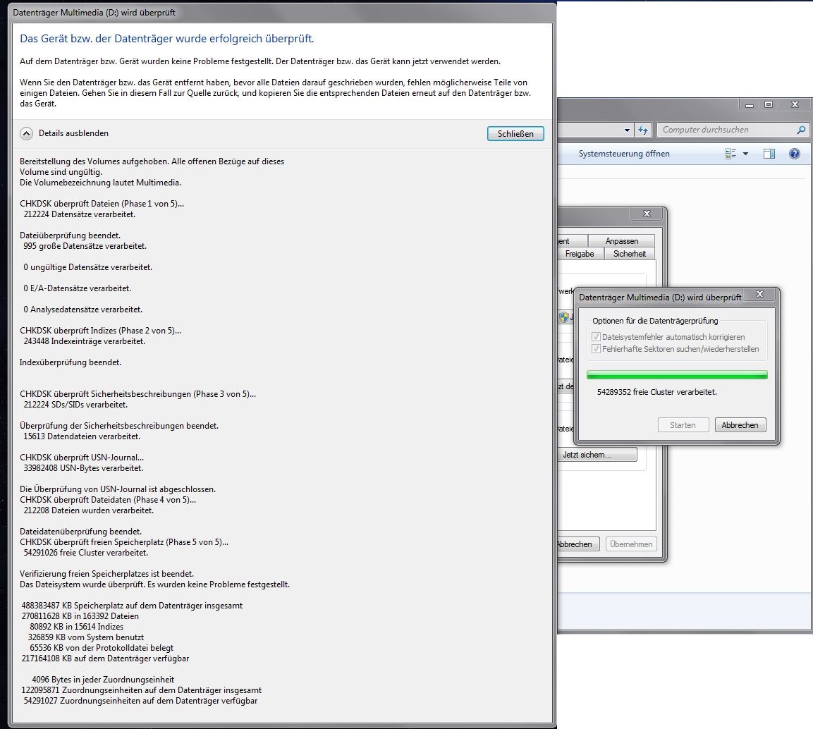

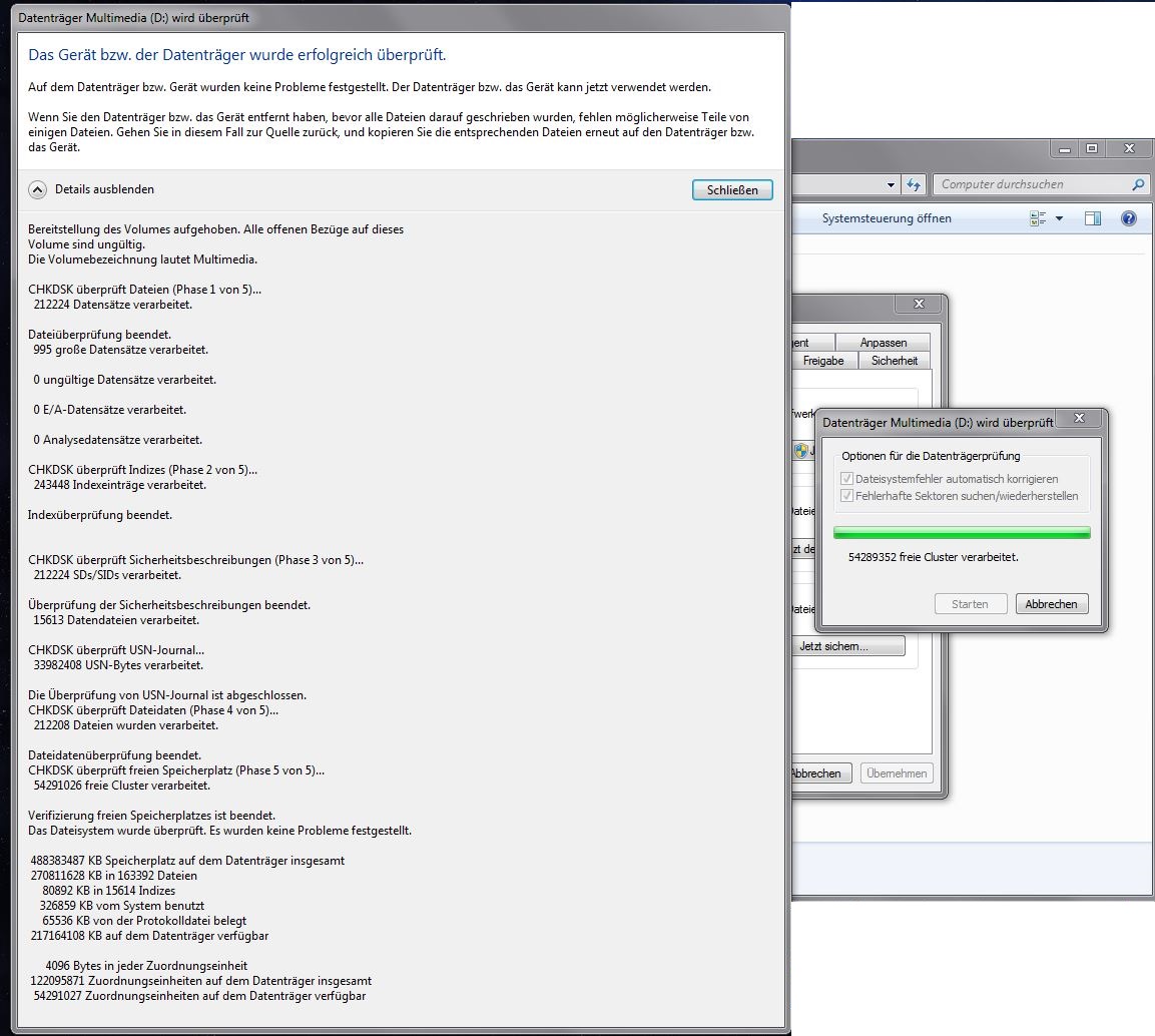

ich habe mal die Fehlerüberprüfung jetzt mal via rechtklick Festplatte->Tools->Jetzt prüfen... durchgeführt.
Die Überprüfung ging ohne Neustart auf dem Desktop, ich musste dafür aber etwas erzwingen (ich weiß nicht mehr was).
Nach einer erfolgreichen Überprüfung; dieser Bericht:
Es scheint alles in Ordnung zu sein und dieser Fehler von CrystalDiskInfo wurde auch nicht gefunden.
Unter CrystalDiskInfo, wird der Fehler (C5) aber immer noch angezeigt und (Zustand Vorsicht in gelb) siehe erster Screenshot von mir.
Habe ich etwas falsch gemacht?
Grüße,
AKO
chkdsk ohne die entsprechenden Parameter prüft ja nicht die ganze Oberfläche oder ob alle Dateien komplett fehlerfrei gelesen werden können, sondern nur die Strukturen der Directories und Metadaten. Außerdem kann das ein Sektor sein, der zu einer Datei gehört, die inzwischen gelöscht wurde oder der ganz nicht zu der Partition gehört.

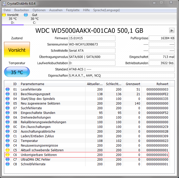

ich muss diesen Thread leider wiederbeleben, da CrystalDiskInfo eine neue Warnmeldung anzeigt (diesmal mit Signalton beim Start).
Ich hoffe, dass es in Ordnung ist, ansonsten entschuldige ich mich hiermit und bitte einen Mod bzw. Admin, diesen Post als neuen Thread, mit dem Titel:
"CrystalDiskInfo zeigt Vorsicht an (C6)" zu eröffnen.
Neu ist das von mir rot markierte.
Besteht hier ein Grund zur Besorgnis? Eine Fehlerüberprüfung unter Windows, habe ich noch nicht ausgeführt.
Der PC stand jetzt 1 Jahr unbenutzt und eingepackt in einem Umzugskarton, davor lief er tadellos (aber auch jetzt noch).
Der zum Austausch vorgemerkte schlecht lesbare Sektor ist nun unlesbar geworden, während der Rechner im Karton gammelte. Das Defektmanagement arbeitet zwar transparent, aber es kann natürlich nichts tun, wenn einfach Festplatte 1 Jahr außer Betrieb genommen wird.
Hier muß D: nur neu formatiert und die Datensicherung neu eingespielt werden, um die unlesbaren Daten neu zu schreiben. Anschließend empfiehlt sich Durchführung eines Selbttestes mit WD Data Lifeguard Diagnostic). Meldet der nichts auffälliges, kann die Festplatte danach bedenkenlos weiterverwendet werden.

Ein Defektmanagment kann einen Sektor den es nicht lesen kann, nur ersetzen wenn er überschrieben wird. Die alten Daten kennt der Controller der Platte ja nicht, die lassen sich ja gerade nicht mehr lesen.
Ja, was ich damit fragen wollte (ich kenne mich mit Festplatten jetzt nicht so gut aus).
Muss dieser Sektor, der nicht gelesen werden kann, SOFORT überschrieben werden, oder kann ich noch ein bisschen warten?
Wollte (wie schon geschrieben) noch nicht neu formatieren.
Danke
Ein er muss nicht sofort geschrieben werden, aber wenn versucht wird den zu lesen dürfte es einen E/A Fehler und vorher eine spürbare Verzögerung geben. Was genau passiert hängt halt immer davon ab, was konkret auf dem Sektor der schwebt gespeichert wurde.
