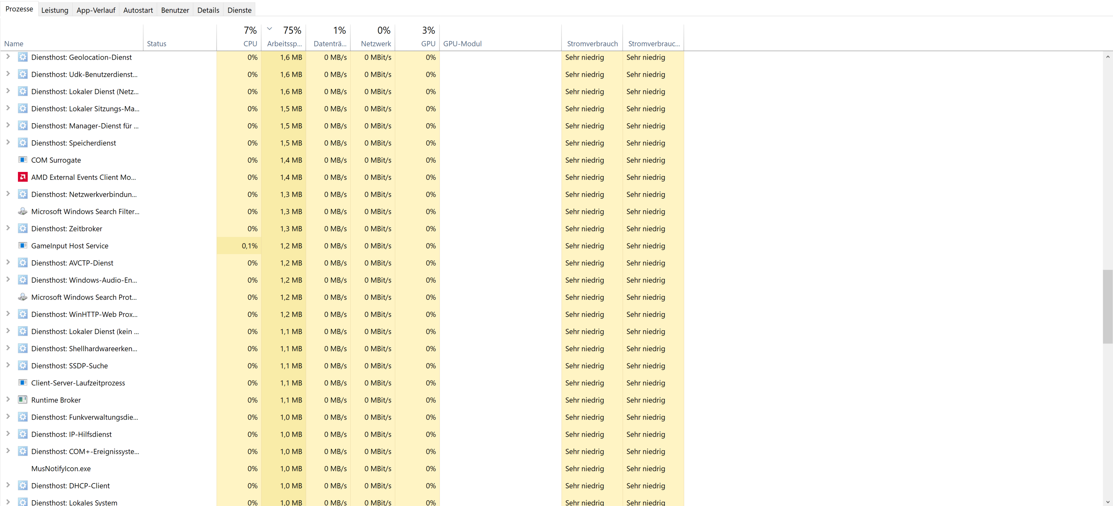

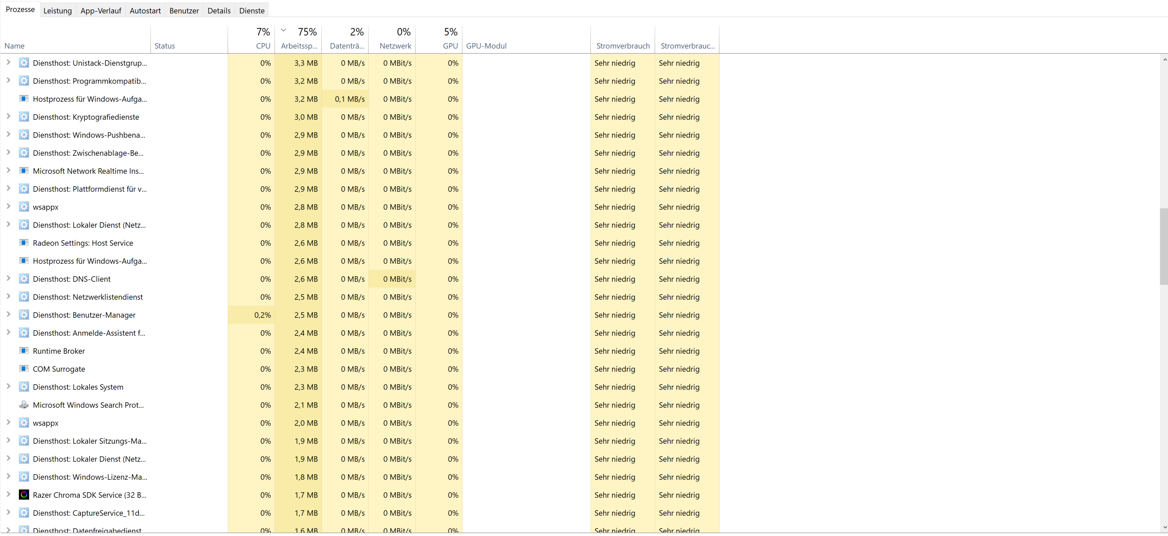

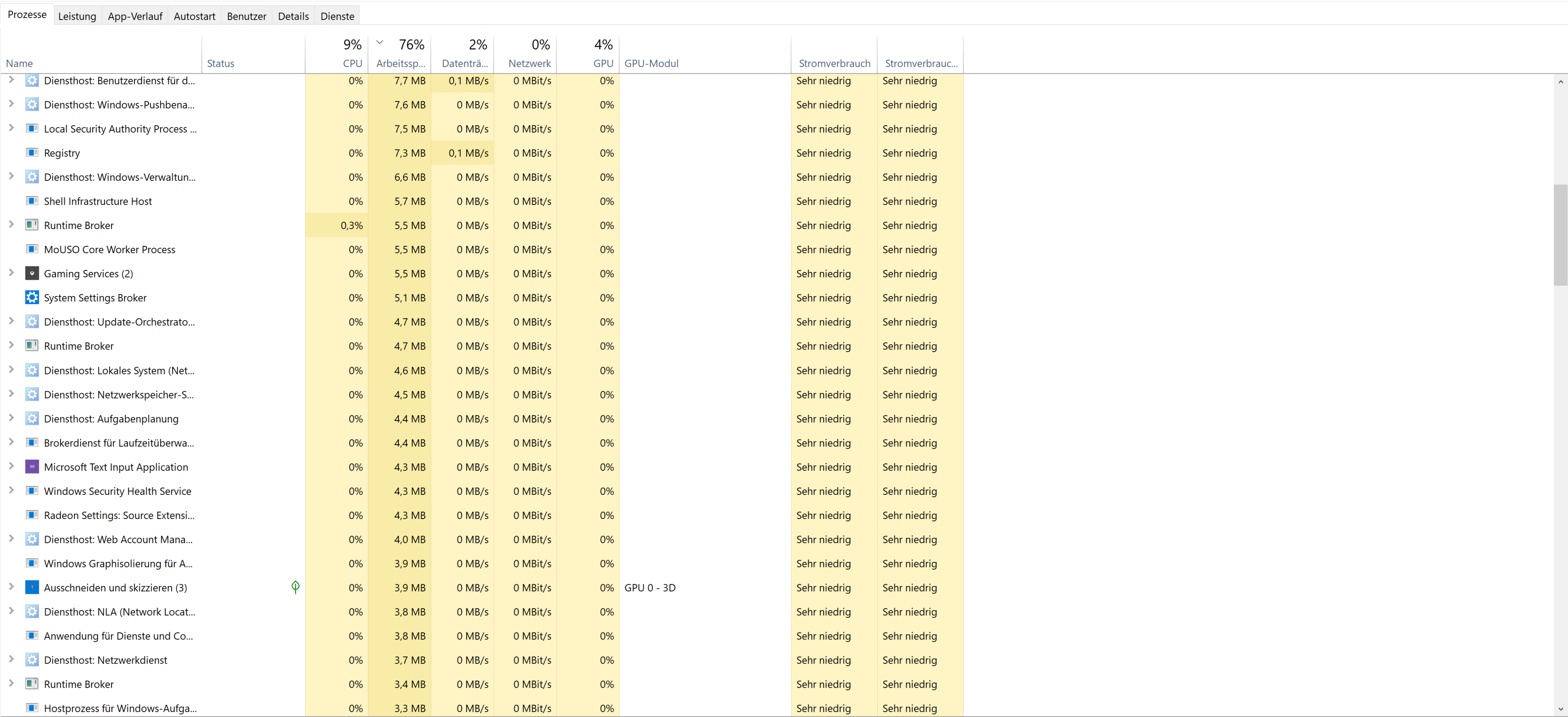

Es gibt ansonsten keine Probleme mit der CPU oder der GPU. Anbei noch ein Screenshot von den geöffneten Prozessen.

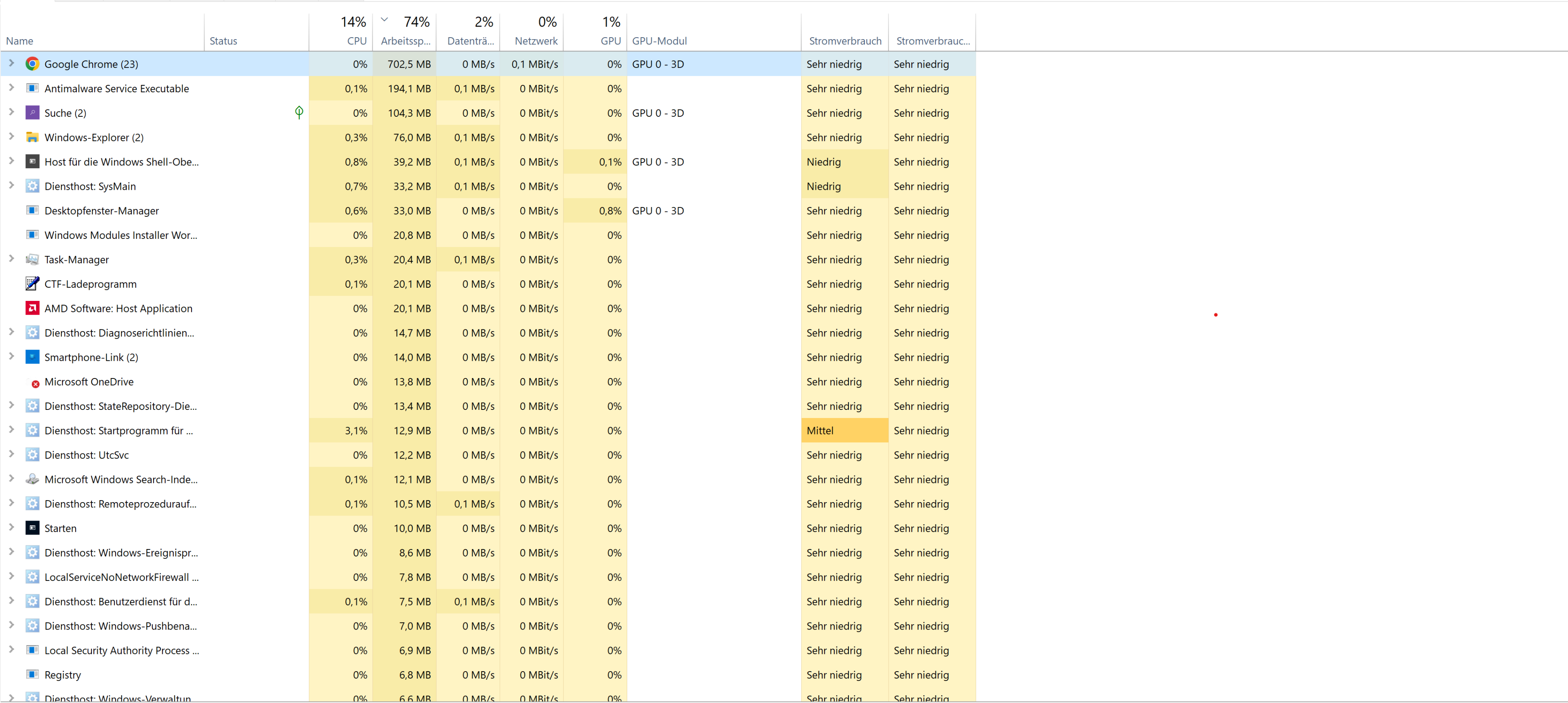

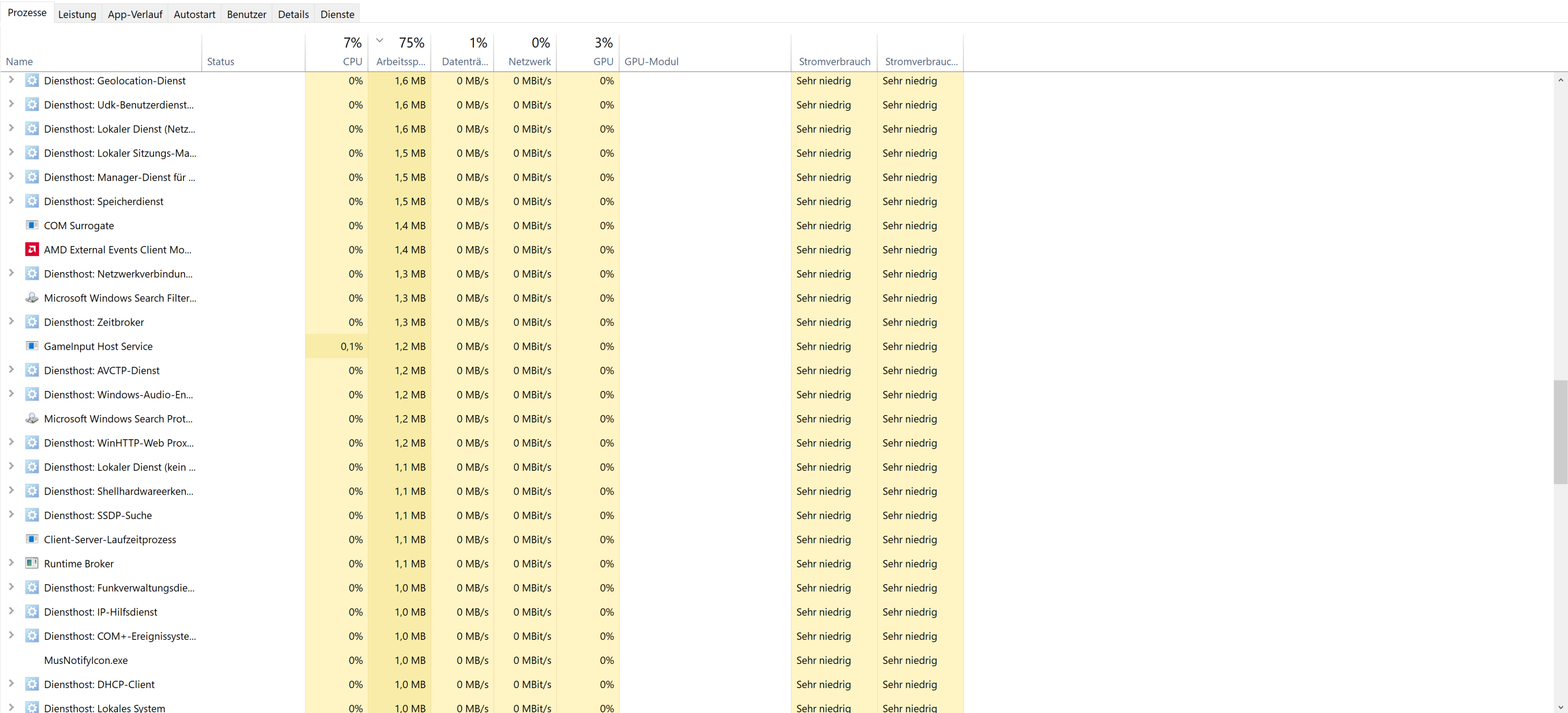

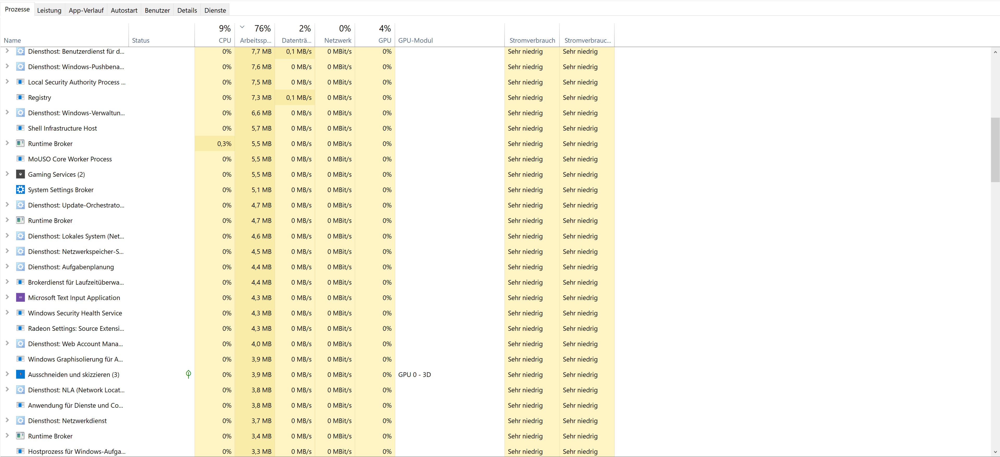

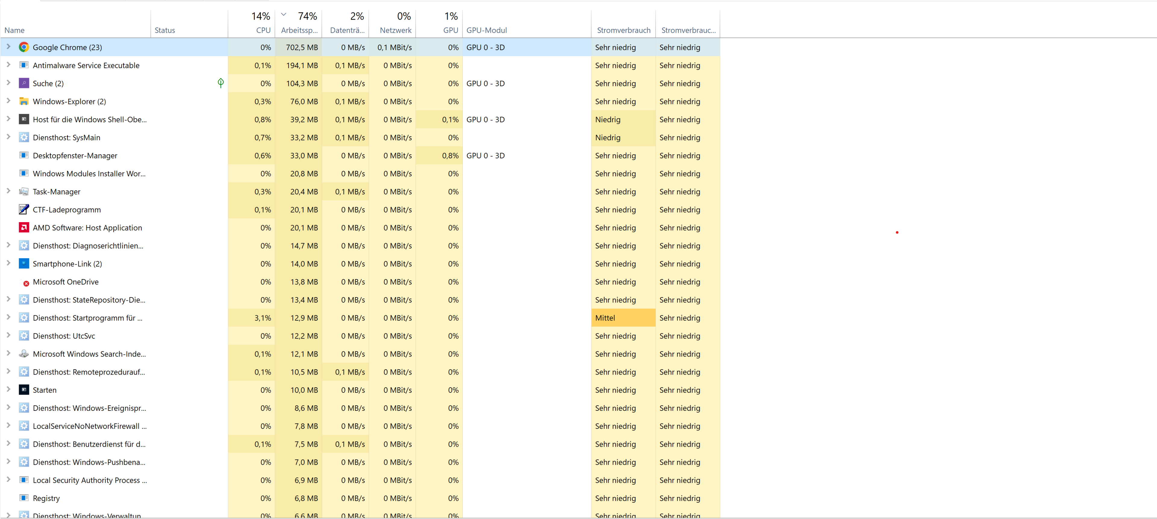

Mach doch mal ein paar Screenshots, Unter Leistung / Arbeitsspeicher anklicken und unter Prozesse nach Arbeitsspeicher sortieren.
Wenn du nichts in den Energieoptionen umgestellt hast, und den PC auschaltest, dann schreibt der den Inhalt des RAMs aufs Laufwerk und lädt das dann wieder beim Einschalten, versuche beim nächsten mal einen Neustart, dann lädt er alles neu, oder schalte den Schnellstart in den Energieoptionen aus.
sikarr schrieb:
Welcher Prozess frisst denn den Arbeitspeicher? Eigentlich sollte der Ram wieder freigegeben werden wenn die betroffene Anwendung geschlossen wird.
Das ist das Problem, irgendwie ist nur der Diensthost geöffnet. Ich habe nur Google nebenbei laufen und trotzdem ist die Auslastung so hoch.

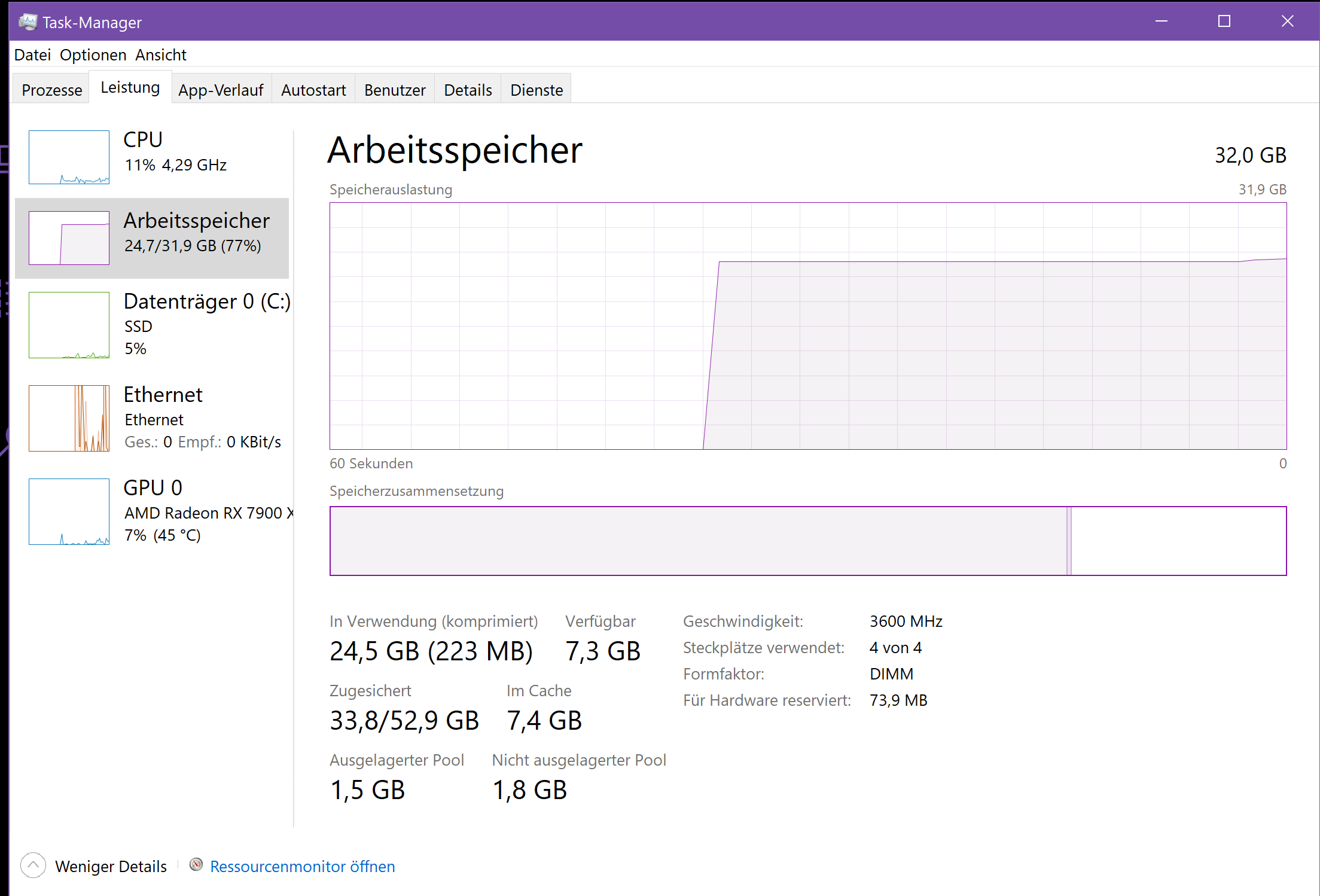

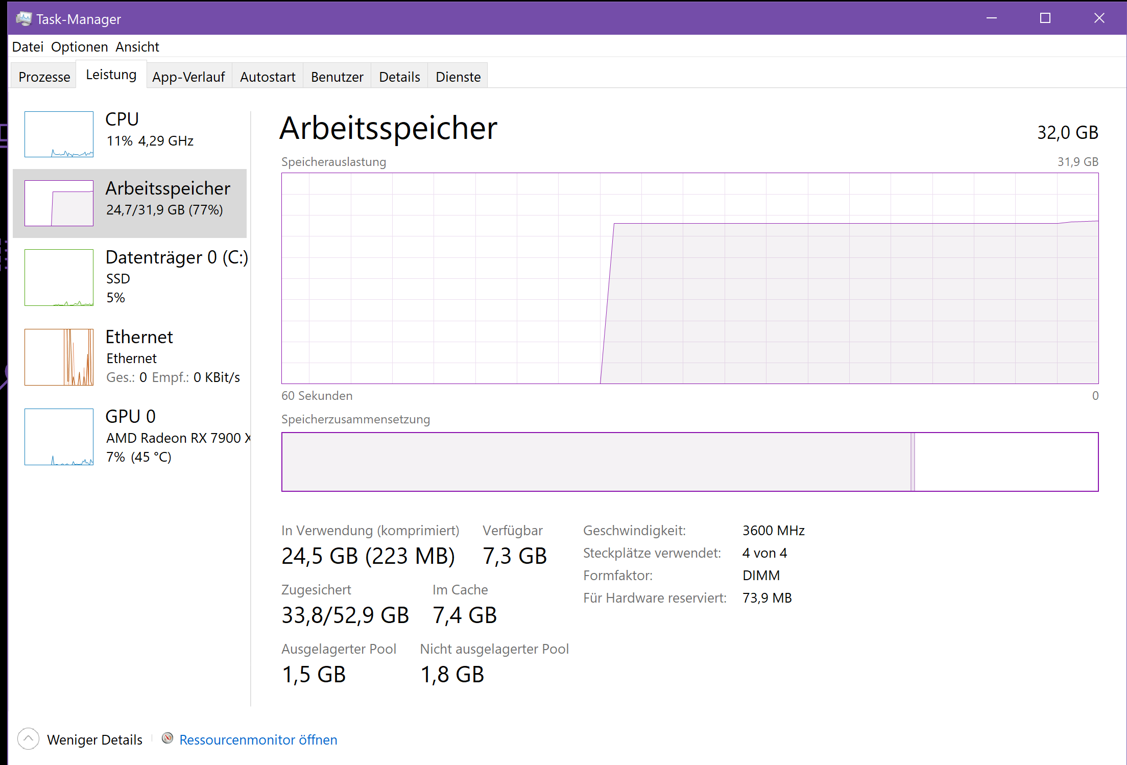

Jetzt noch unter "Leistung / Arbeitsspeicher". Vermutlich sind nur 16GB verfügbar?

Kannst du einmal mit der Maus über die einzelnen Kästchen vom Balken „Speicherzusammensetzung“ gehen? Dann erfolgt jeweils eine Beschreibung.
EDIT: Dann noch auf Ressourcenmonitor / Arbeitsspeicher.

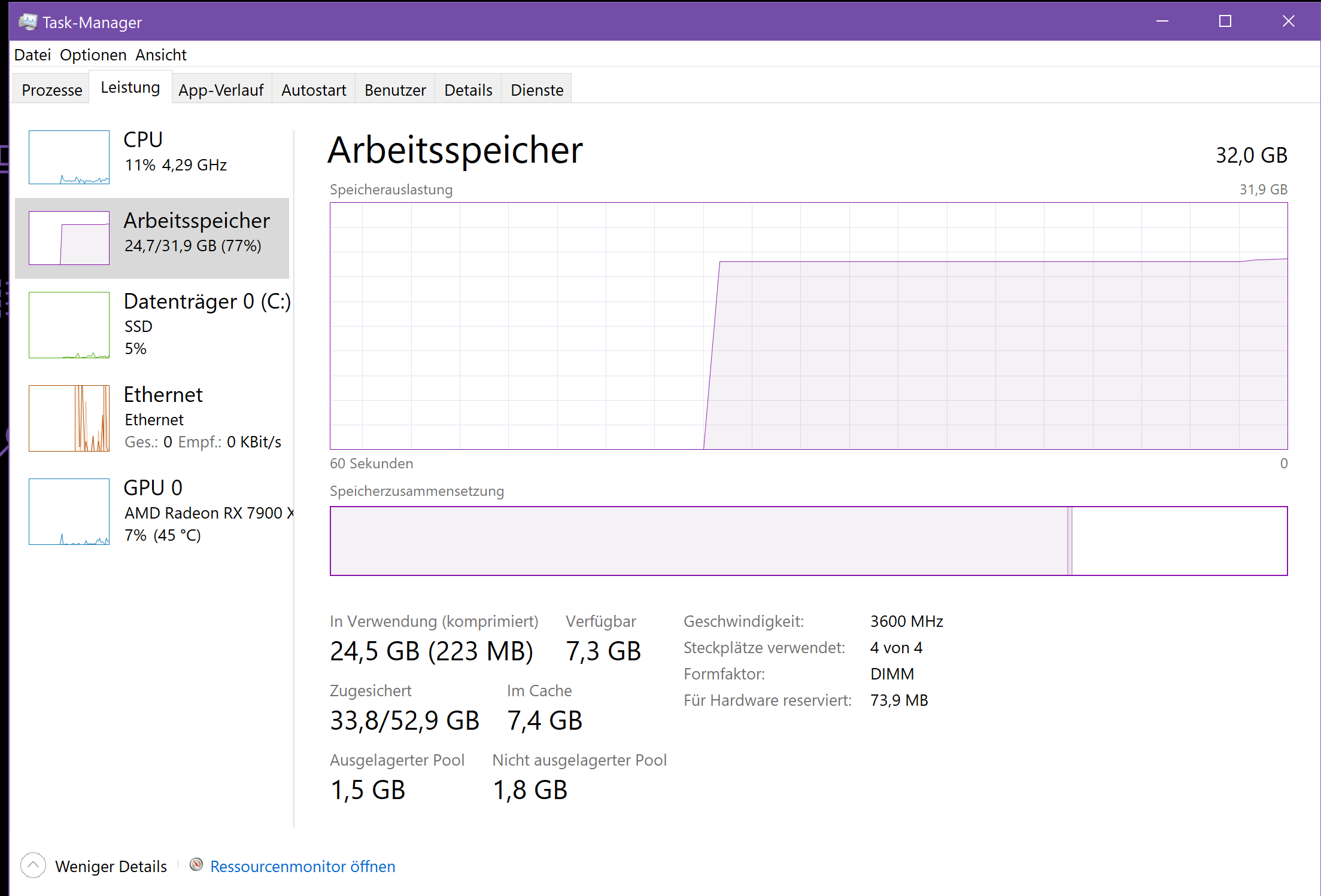

sikarr schrieb:
Sicher das die 32GB von Windows korrekt erkannt wurden?
Wie kann ich das prüfen? Unter Leistung wird mir das richtig angezeigt wie ich sehe.
Steht oben rechts, und bei den Dimms 4 von 4 belegt (weiter unten rechts von der Mitte).
Passt also
