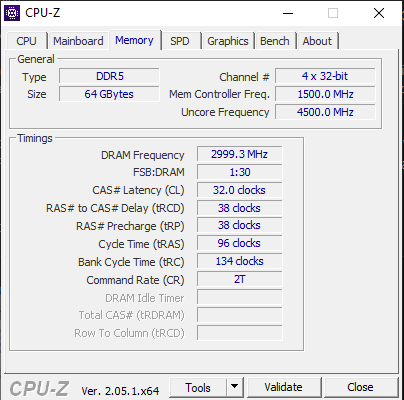

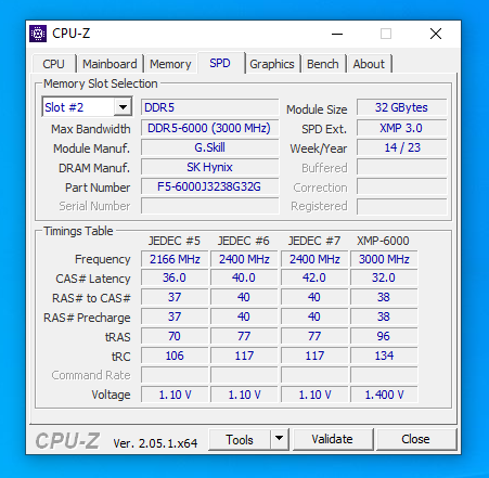

Ich habe jetzt grade im Bios XMP 2 ausgewählt. Das booten hat ein wenig länger gedauert aber es gab auch keine Fehler Meldung ! Wo und Wie kann ich jetzt sehen das es geklappt hat bzw. Prüfen? bei CPU-Z steht jetzt troßdem nix von den 6000
Hier noch ein Screenshot :

Ja...Mensch ich fress nen besen tatsächlich ! Er hat die Temp angezeigt und ich dachte der hat haufenweise Fehler. Riesen dank für den Tipp. memtest kenne ich werde ich dann auch mal durch laufen lassen. Kann ich jetzt irgendwie kontrolieren ob das mit dem XMP geklappt hat?
XMP sind ja die Speicherparameter welche auf den Speicherriegel programmiert sind. Gemäss deinen Screenshots von CPU-ID wurden die übernommen.
Wichtiger Hinweis zu memtest86. Das Programm hat manchmal Mühe die korrekten Speicherfrequenzen und Latenzangaben auszulesen. Nicht erschrecken wenn dort viel langsamere Werte stehen. Das ist ein Fehler von memtest86.
Du hast DDR5-6000 Riegel. DDR steht für Double Data Rate. Das bedeutet, dass wenn der Speicher mit 3000 MHz läuft er auf 6000 eingestellt ist (das doppelte). Somit laufen die Speicher auf dem Maximum.
