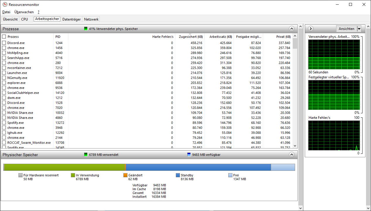

Resmon aufmachen, Speicher anklicken. Screenshot machen. Screenshot hier posten bitte.

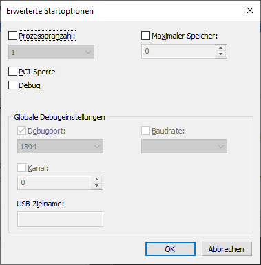

In MsConfig schauen ob bei den erweiterten Optionen beim Speicher kein Haken gesestzt ist.
Das hat GENAU SO auszusehen.

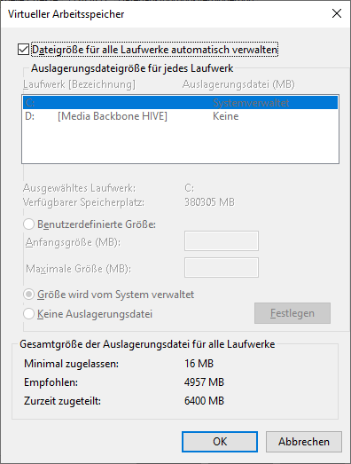

In der Systemsteuerung schauen ob die Auslagerungsdatei aktiv, und auf "von Windows verwaltet" steht.
Cache ist nix böses. Der ist nützlich. Den braucht man nicht "löschen".
Soll ich mich erhängen?
Nein, ich freu mich drüber, denn leerer Speicher ist nutzloser Speicher. Windows gibt den Cache selbstständig frei, wenn es freien Speicher braucht, und nutzt den Cache sonst so viel wie möglich, dann Daten aus dem Cache sind immer schneller beim Prozessor als Daten von der HDD/SSD, egal wie schnell diese sind.

Alles klar danke für die vielen Antworten schon mal, hab mal alles befolgt was mir gesagt wurde und starte den PC mal neu.
Vielen lieben Dank schon mal!
Okay also hab PC neugestartet und scheint probably nicht am RAM Problem zu liegen, GTA 5 schließt sich nachdem ich den Loading Screen fertig geladen habe, schade eigentlich.
