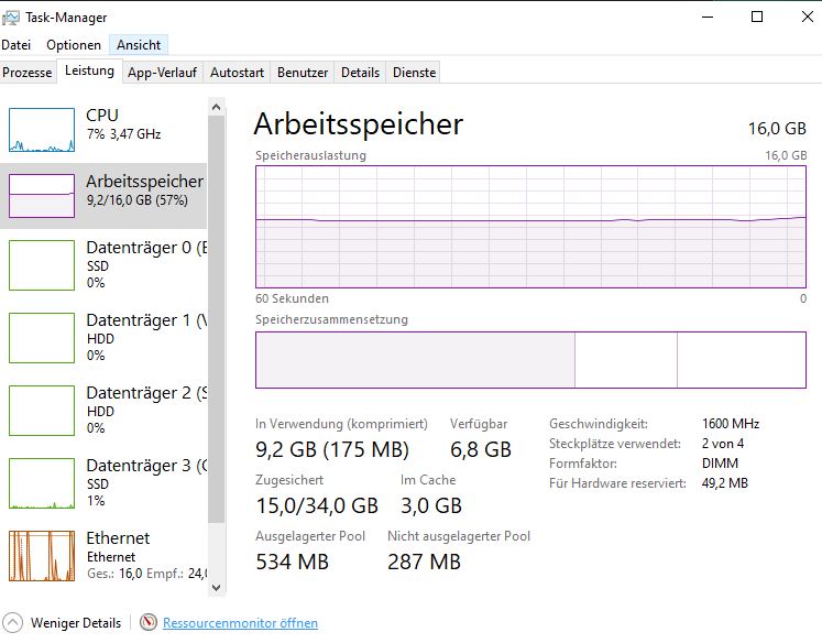

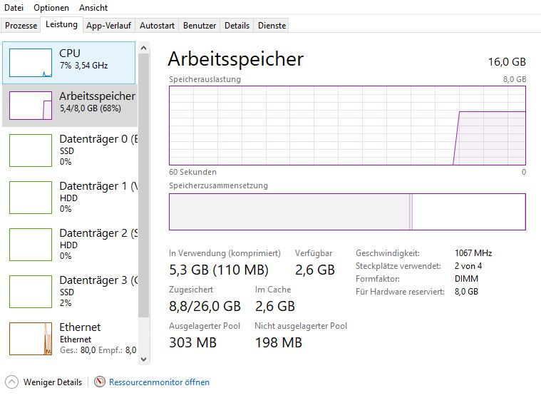

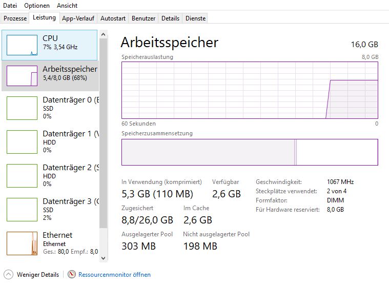

Als ich mir im Taskmanager die Auslastung angeschaut habe, wurden von meinen 16GB nur 8Gb genutzt und die anderen waren für Hardware reserviert (siehe Bild 1) und das der Takt nur bei 1067 MhZ war.

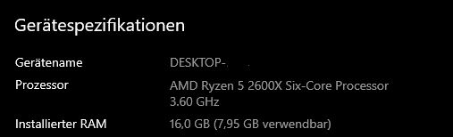

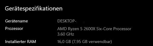

Im Windows stand auch 16GB und nur 7,95GB verwendbar (siehe Bild 2)

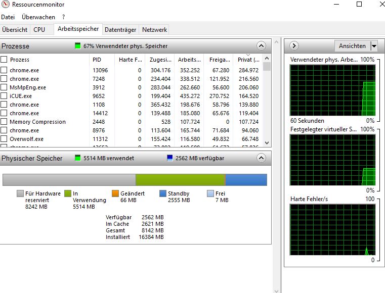

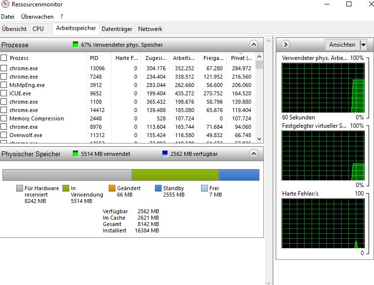

Im Ressourcenmonitor war das gleiche Problem wie im Taskmanager (siehe Bild 3)

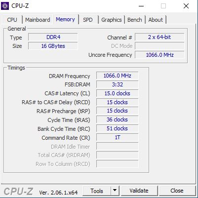

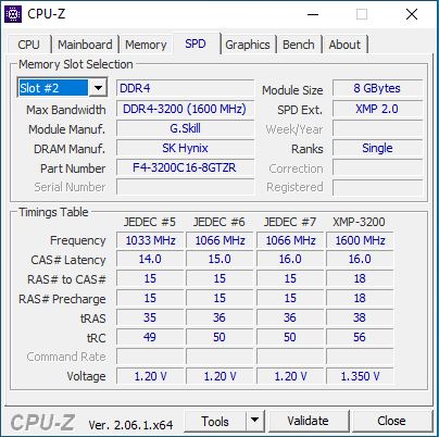

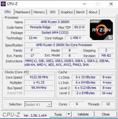

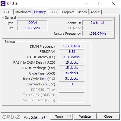

Ich habe mir das ganze dann per CPU-Z angeschaut und es sieht für mich normal aus (Bild 4-7)

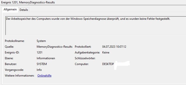

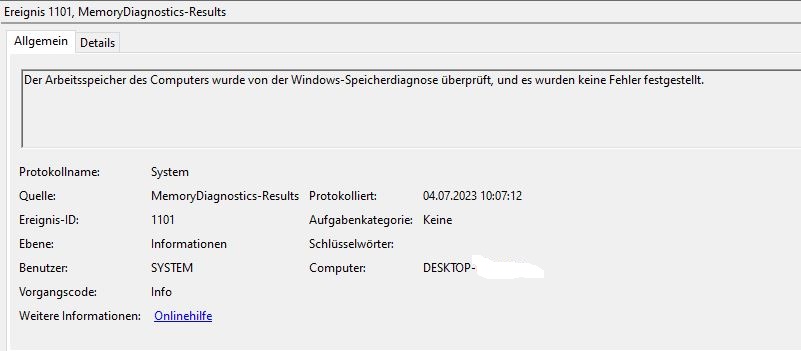

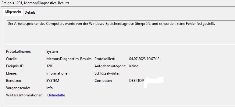

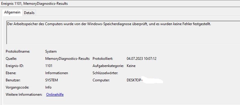

Mein nächster Schritt war die Speicherdiagnose von Windows laufen zu lassen, auch hier wurden keine Fehler festgestellt. (Bild 8+9)

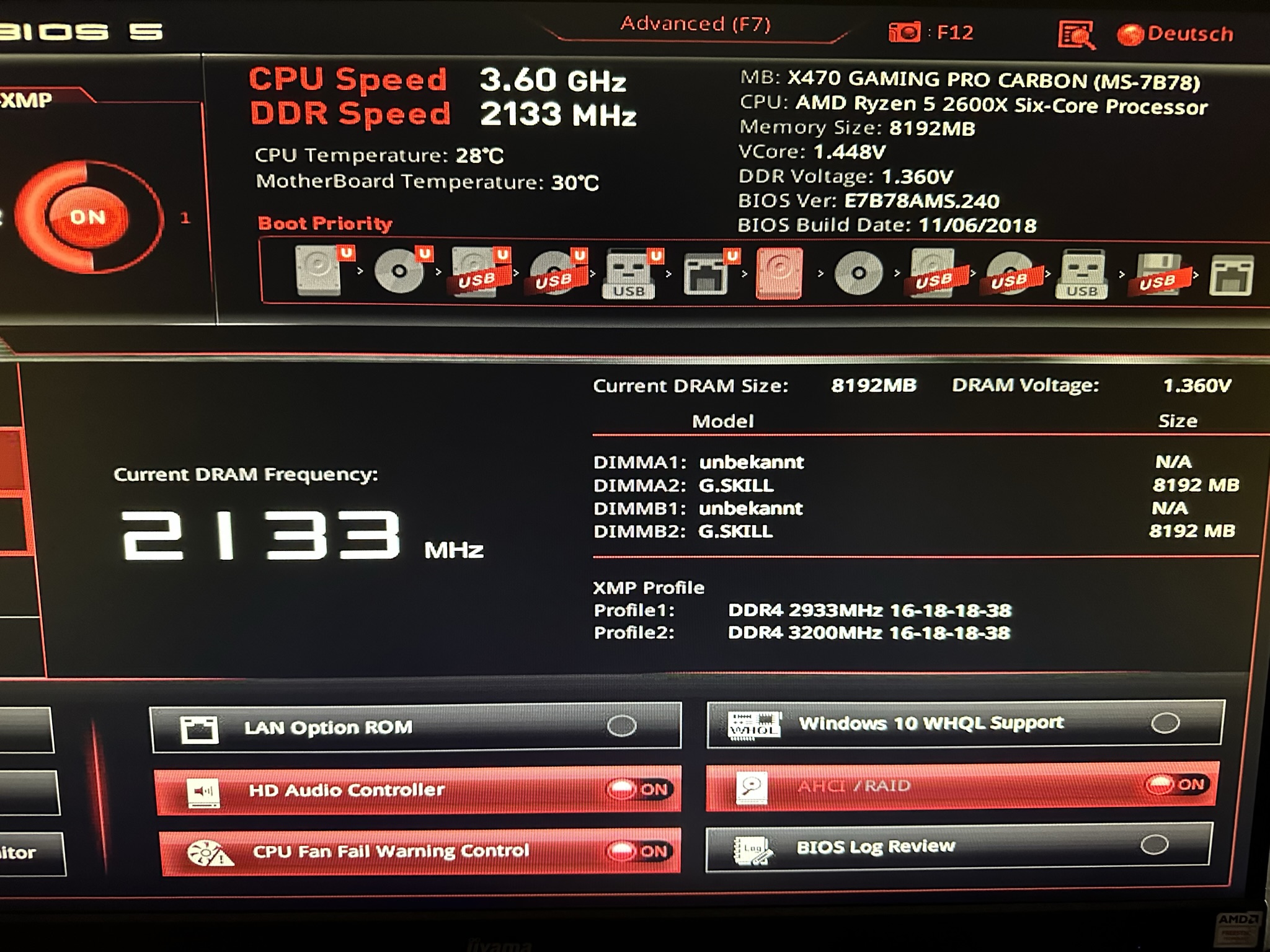

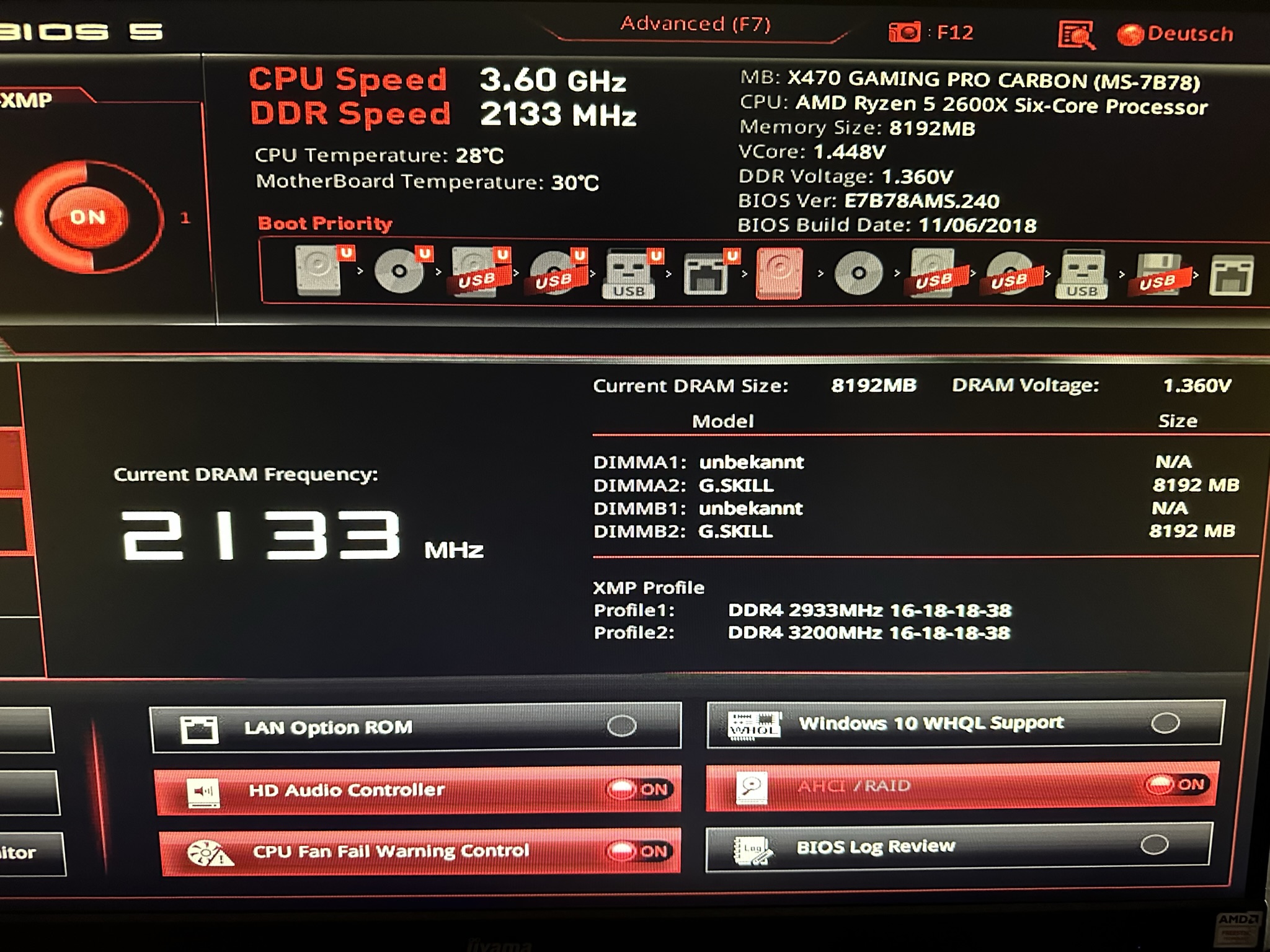

Als ich im Bios geschaut habe, wurde ich etwas stutzig. Dort wurden zwar beide Riegel angezeigt, aber als Gesamtspeicher nur 8GB.
Auch die MhZ Zahl war komisch. (Bild 10)
Nicht wundern über die Bios Version, traue es mir nicht zu, das Bios upzudaten :rolleyes:

Als beide wieder drin waren und ich gestartet habe, war alles wieder normal und richtig. (Bild 11)

1067MHz in CPU-Z und 2133MHz im BIOS kommt auf das gleiche hinaus, dein XMP ist halt nicht aktiviert.
Reaktionen: Baal Netbeck
Bios (deins ist von 2018) aktualisieren und danach XMP Profil 1 mit 2933MHz laden. Es könnte etwas verstellt sein oder auch der Speicherkontroller deiner CPU hat ein weg.
FastBoot sollte im Bios aus sein damit dein RAM vernünftig trainiert wird.
XMP war aktiviert. Sieht man auf dem Bild oben links.
Jetzt gerade zeigt er auch wieder 3200Mhz an

Oder, aus welchem Grund auch immer ist im Bios der iGPU viel zu viel RAM als VRAM zugewiesen.
Hatte ich mal bei nem AIO.
Man konnte zwar manuell nur bis 256MB glaube ich einstellen, aber nach Strom weg war dort 3,3GB (!!) eingestellt!
Weil: BIOS Batterie leer und zu dem kam man nicht hin.
Also jedes Mal nach Strom aus (wegen Transport zurück zur Tante zB) bootete der PC mit sagenhaften 768MB(!) RAM.
Manuell im BIOS zurückdrehen: passt.
Überlebt Neustart, Aus-Ein, alles.
Nur der Strom durfte nie weg gehen.
