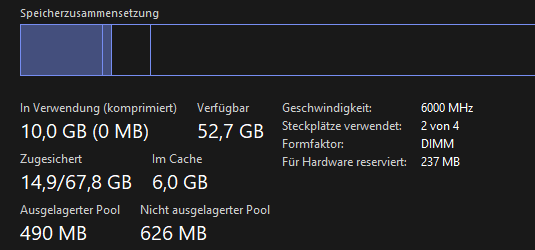

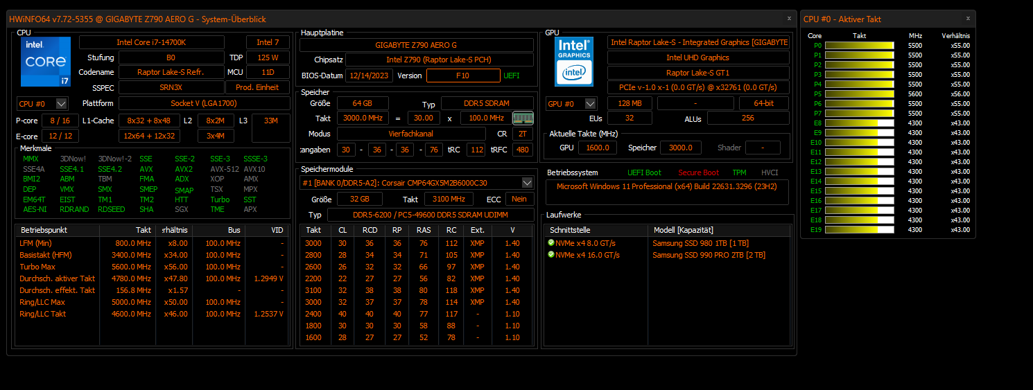

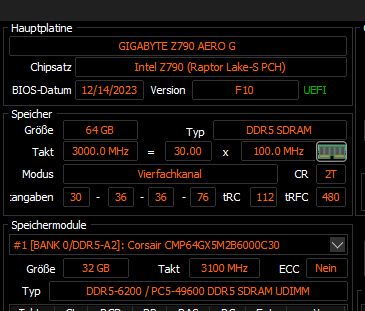

ich habe in meinem System 64 BG (2x32 Cosair DDR5-6000 installiert. Und dem Taskmanager wird das auch als "6000er" erkannt und das auch bei HWinfo. Dort allerdings unter "Speichermodule" 32 GB mit Takt 3100 MHz pro Riegel und oben drüber unter "Speicher" Takt 3000 MHz aktuell im System

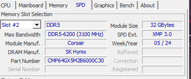

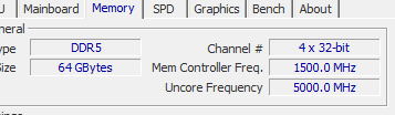

Bei CPU-Z steht auch "nur" 5000 MHz

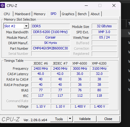

unter unter "SPD" wird der Speicher als DDR 6200 erkannt
Außerdem als XMP 3.0, im Bios kann ich nur XMP 1 und 2 auswählen und die Version ist die aktuelle
Jetzt weiß ich gar nichts mehr. Passt das mit dem XMP?

Weil der Task-Manager hier Blödsinn anzeigt. Und bei CPU-Z schaust du falsch.
3000MHz, weil Double Data Rate = 6000MT/s.
Reaktionen: Ice_Dundee, NerdmitHerz und AB´solut SiD
Bis auf das Li Tool stimmt doch alles.

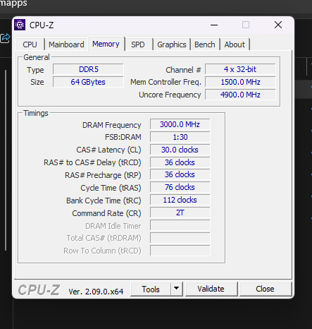

Windows, richtig. Der Rest stimmt auch. Dein Speicher taktet mit 3 Ghz. Sind 6 Ghz DDR. Und bei CPU-Z guckst Du an der falschen Stelle. Da musst Du bei Memory unter Timings gucken.

wie man anhand von dem ersten und zweiten CPU-Z Memory bzw SPD Reiter sehen kann läuft dein RAM auf 3000 CL30-36-36-76, den Unterschied zu 3100 CL32-38-38-80 wirst du nicht bemerken (weil +100 Mhz vs schlechtere Subtiming) und zudem ist das AMD EXPO Profil vom RAM 3000CL30 und nicht 3100CL32

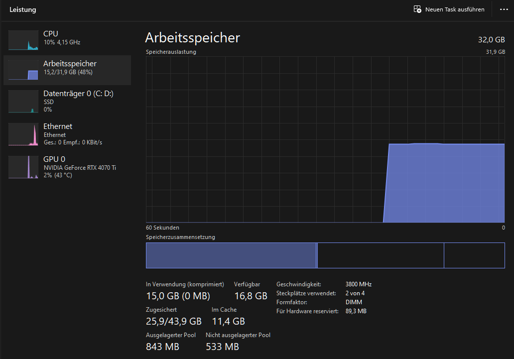

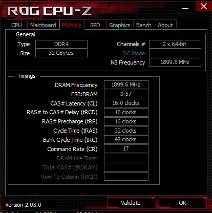

stimmt CPU mit dessen Timings beim Reiter Memory. Im Task-Manger steht nur der tatsächliche Wert von 6000 Mhz, weil dieser nicht DDR auslesen kann.
Beispiel bei mir (hab mein RAM von 4000cl16 - das kann mein 5800x3d leider nicht - auf 3800cl16 getaktet, könnte timings noch optimieren)
im Task-Manager

CPU-Z Reiter Memory

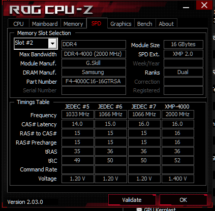

im Gegensatz zum TAB SPD der sagt wie die RAM-Bezeichnung ist bzw. wie der RAM laut JEDEC bzw XMP takten würde:

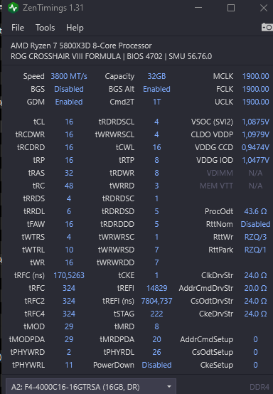

Wenn du CPU-Z noch immer nicht traust, dann einfach das Tool hier runterladen:
ZenTimings (denn das sagt dir komplett aus, wie dein RAM taktet und was wie eingestellt ist im BIOS)
Du hast zwei OC Profile über XMP:
1: DDR5-6200 was 3100 Mhz mal 2 (Double Data Rate) entspricht <- Dieses Profil ist die maximal mögliche Frequenz deines RAM (ohne manuelle Eingriffe)
2. DDR5-6000 was 3000 Mhz mal 2 (Double Data Rate) entspricht <- Dieses Profil ist bei dir aktiviert
HWInfo und CPU-Z zeigen dir den realen Takt an, Windows task manager übersetzt die sich ergebenden 6000 MT/sec in mhz.
Die Lian Li Software kapiert die OC/XMP Profile nicht und zeigt das höchste JEDEC-Standard Profil an, was bei dir 2400 Mhz mal 2 sind, also 4800.
Drivers Cloud zeigt dir das auch genau korrekt an:
Maximal per XMP möglich = 3100*2 = 6200
Maximal über Standard möglich = 2400*2 = 4800
Und bei dir ist eben das niedrigere OC/XMP Profil aktiviert 3000*2 = 6000
Kurzfassung: Alles in bester Ordnung.

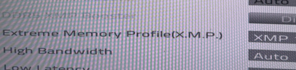

ja, im Bios steht eine andere XMP Version. Da gibt es ja 1.0, 2.0 und 3.0. Aber das 3.0 ist bei mir wohl ok, auch wenn was anderes ausgewählt wurde
ich hatte im BIOS XMP1 ausgewählt. Überall angezeigt wird aber immer XMP 3

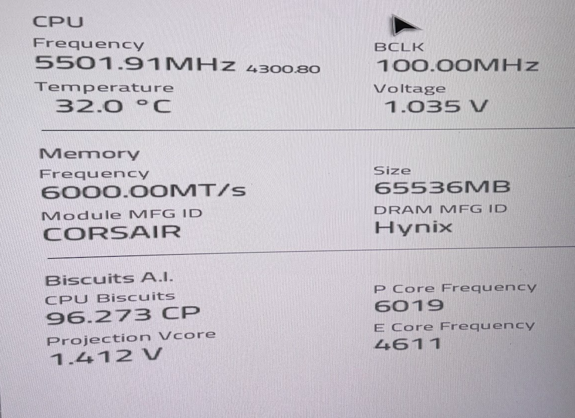

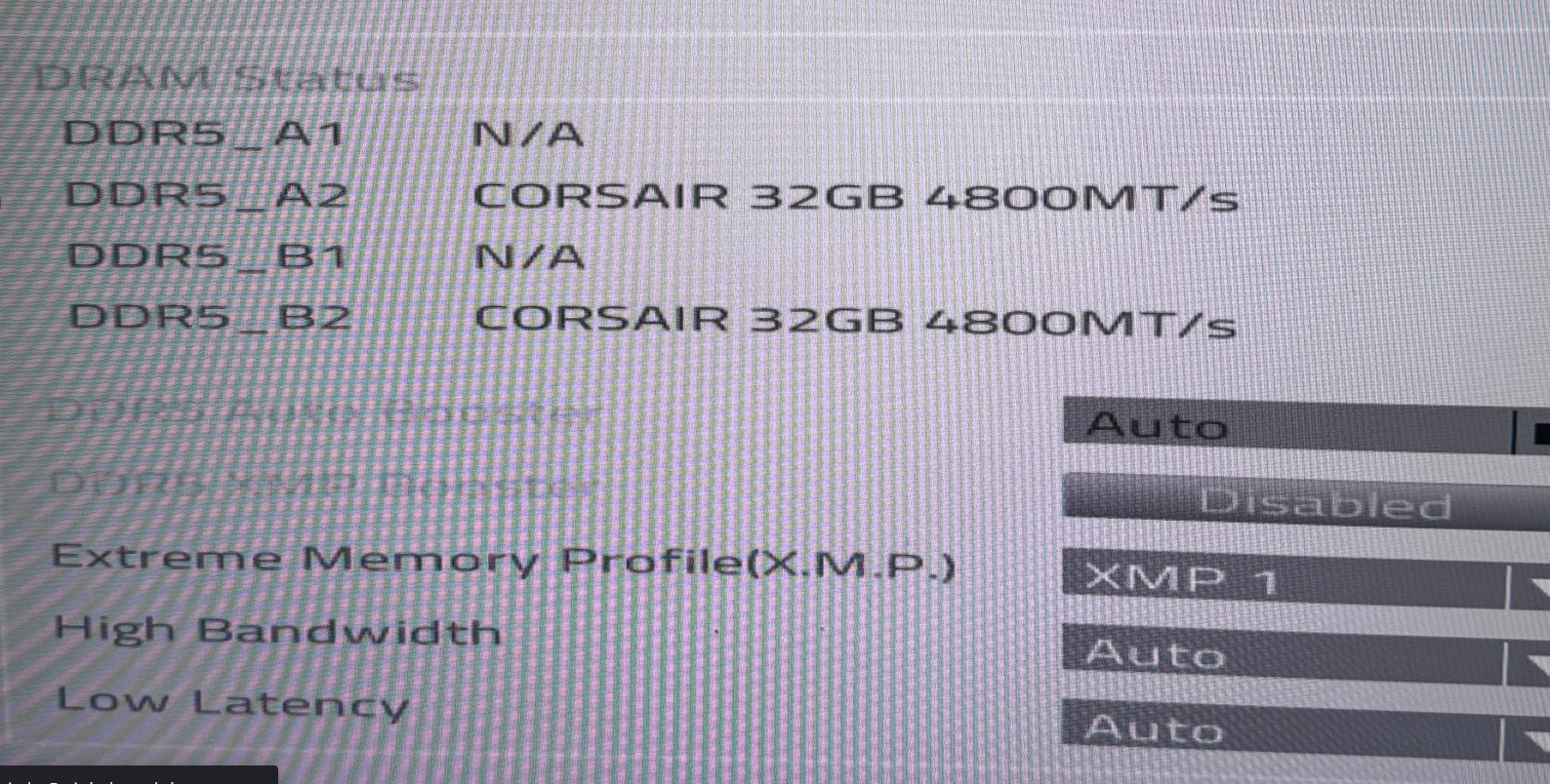

und im BIOS
stehen dann auch 2 verschiedene Werte:
und
einmal 4.800 und dann 6.000 ??? 😮

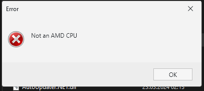

das Programm ging nicht, da ich nicht von AMD habe
