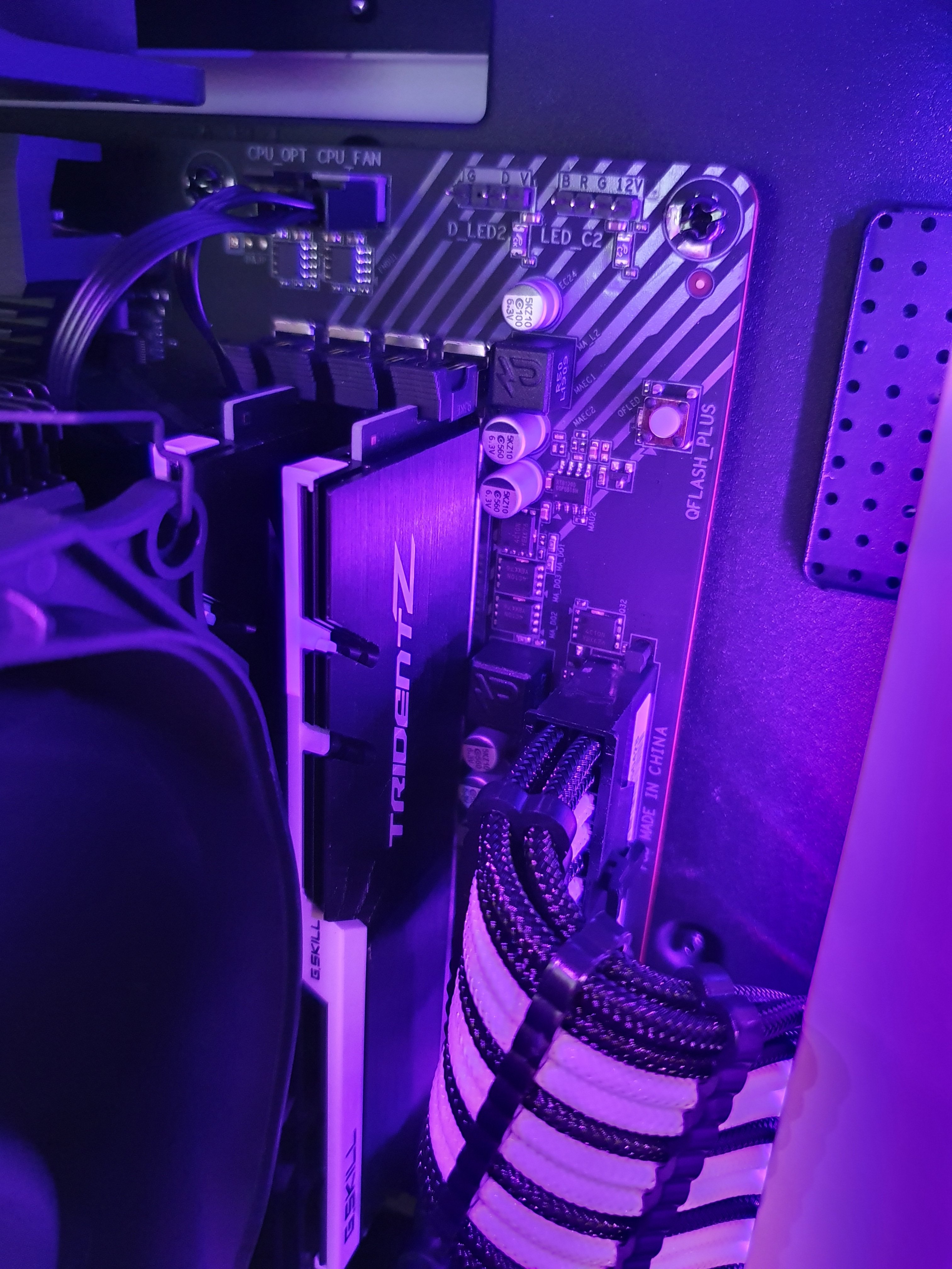

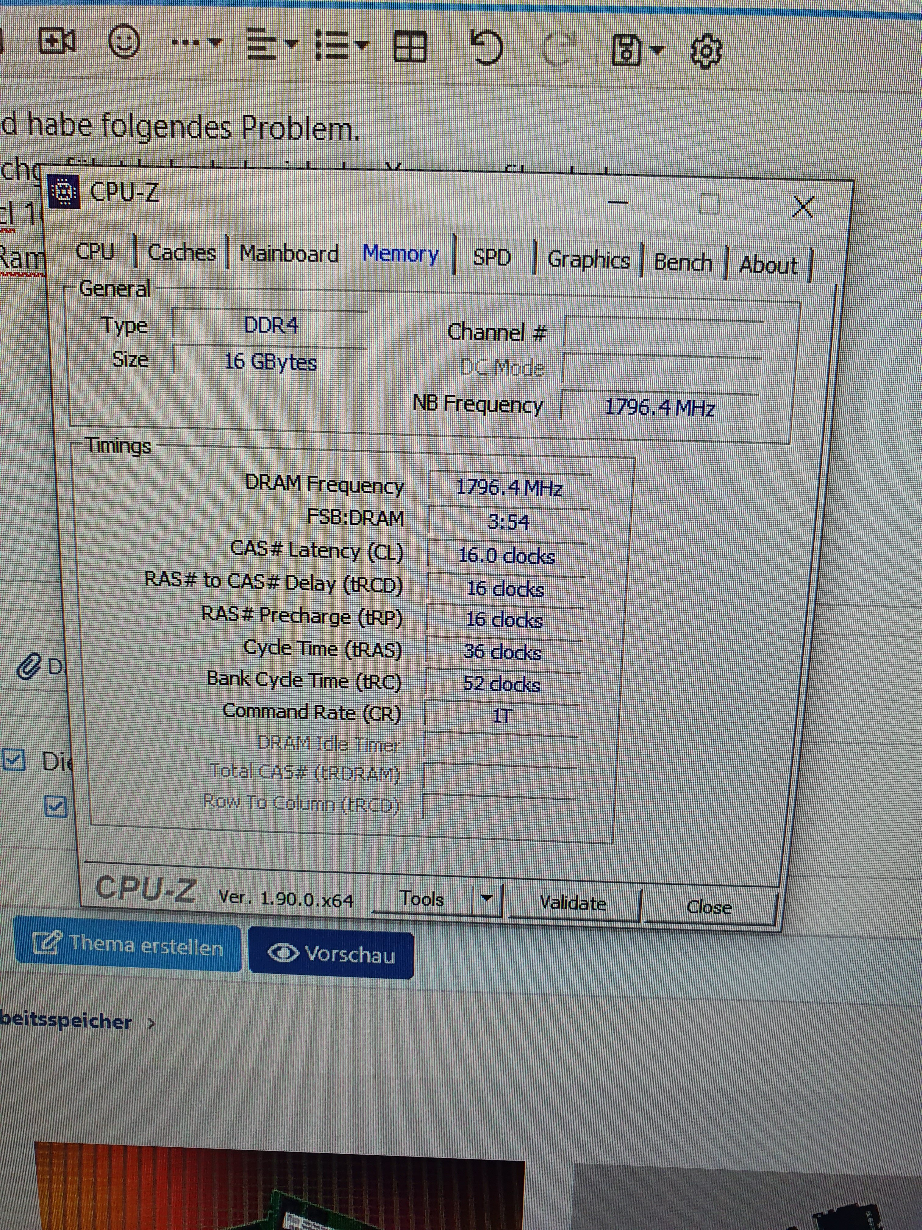

Hallo, ich habe mir einen Pc zusammengestellt und habe folgendes Problem.
Nachdem ich alle Treiber und ein Bios update durchgeführt habe habe ich das Xmp profil geladen.
Dies hat soweit auch geklappt die 3600mhz und cl 16 wurden im bios eingestellt.
Wenn ich jedoch cpu z öffne und auf den Reiter Ram gehe steht dort bei Channel gar nichts.
Ich habe den Ram in A2 und B2 gesteckt das sollte eigentlich doch der Dual Chanel sein laut Mainboard Anleitung .
Ich bin gerade nicht sicher ob der Ram auch mit der angegebenen Geschwindigkeit läuft.
Ich hoffe ihr könnt mir helfen.

3600 DDR4 läuft mit 1800 Mhz korrekt. Welches Mainboard verwendest du?
atari2k
Anzeigefehler von bestimmten cpu-Z-Versionen.
Die Bilder sind ja furchtbar, mach halt Screenshots anstatt von Fotos ...
Reaktionen: Deathangel008
klick auf den link
Verbuggt heisst, dass das Programm derzeit Fehler hat ...
Schau halt mal nach einem Download einer älteren Version.
warum eine ältere version ?
er hat die verbuggte "alte" version.
einfach die aktuelle laden , fertig.
er hat 1.90.0
und aktuell ist 1.90.1
Ok super , hat geklappt .
das lag dann wohl an der version eben stand da auch nciht 1800mhz takt sondern nur 1100 da war ich etwas verwundert . Jetzt scheint es zu laufen dankeschön.

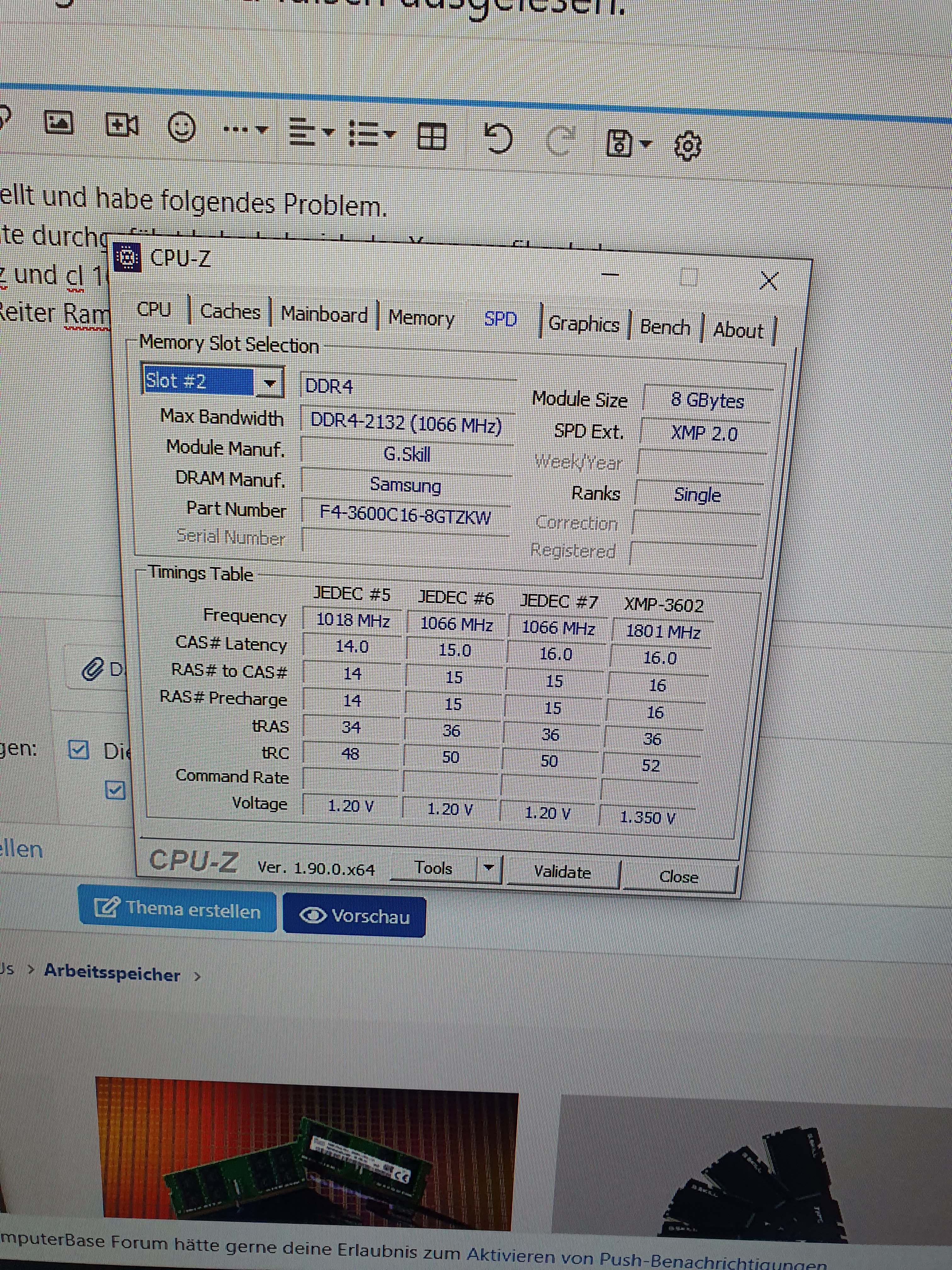

ne da stand nicht 1100 sondern 17xx .. also nahe an der 1800 für DDR ... hochgerechnet dann 3600
er meinte sicher die JEDEC-Anzeigen bei "SPD".
