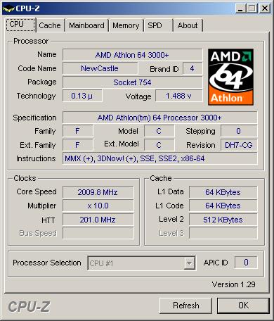

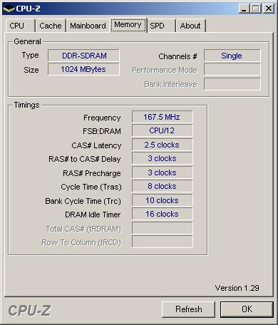

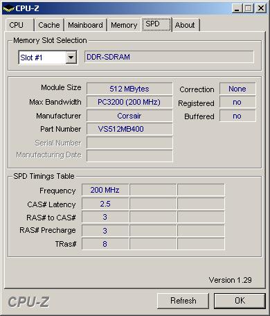

Ich habe folgende Hardware:
Asus K8N-E Deluxe
AMD Athlon 64 3000+
Corsair ValueSelect VS512MB400
Das Problem ist, dass BIOS, CPU-Z und Everst anzeigen, dass meine Arbeitsspeicherfrequenz nur bei 167 MHz liegt, obwohl dieser bei 200 MHz liegen müsste, da ich DDR-400 PC3200 Arbeitspeicher habe und alles nach den Vorgaben der Hersteller im BIOS eingestellt wurde. Warum ist das so?

Zur Sicherheit hier noch ein aktueller Report von Everest zusätzlich zu den Screenshots von CPU-Z im Anhang:
http://people.freenet.de/Osborn2/Report120805.htm
Ich habe noch nie übertaktet, Cool and Quit ist aus und ECC ist an.

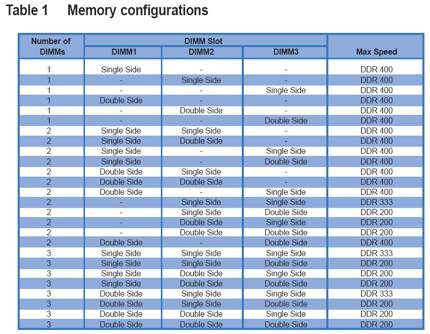

Ich habe mal folgendes Bild aus dem Handbuch meines Board angehängt und wenn ich das richtig verstehe, dann müsste die Konfiguration die ich habe mit DDR 400 funktionieren.
Ich werde aber trotzdem jetzt sofort ein paar Konfigurationen testen.

Fogende DIMM-Belegungs-Kombinationen habe ich gerade eben ausprobiert:
x1 - 00 - 00 - 200
00 - x2 - 00 - 200
00 - 00 - x2 - 200
x1 - x2 - 00 - 166
x1 - 00 - x2 - 166
00 - x1 - x2 - 166
x2 - x1 - 00 - 166
Erklärung zu dieser Notation:
Die Bindestriche trennen die DIMM Plätze voneinander.
00 = Leer
x1 = Einer der beiden Corsair DIMMs
x2 = der Andere der beiden Corsair DIMMs
Die letzte Zahl soll die im BIOS angezeigte Speicherfrequenz darstellen.
Seltsam, dass bei 00 - x1 - x2 - 166 tatsächlich 166 im BIOS angezeigt werden, da nach dem Handbuch (siehe Screenshot aus meinem vorherigen Post) bei dieser Konfiguration nur 100 MHz gehen sollte.
