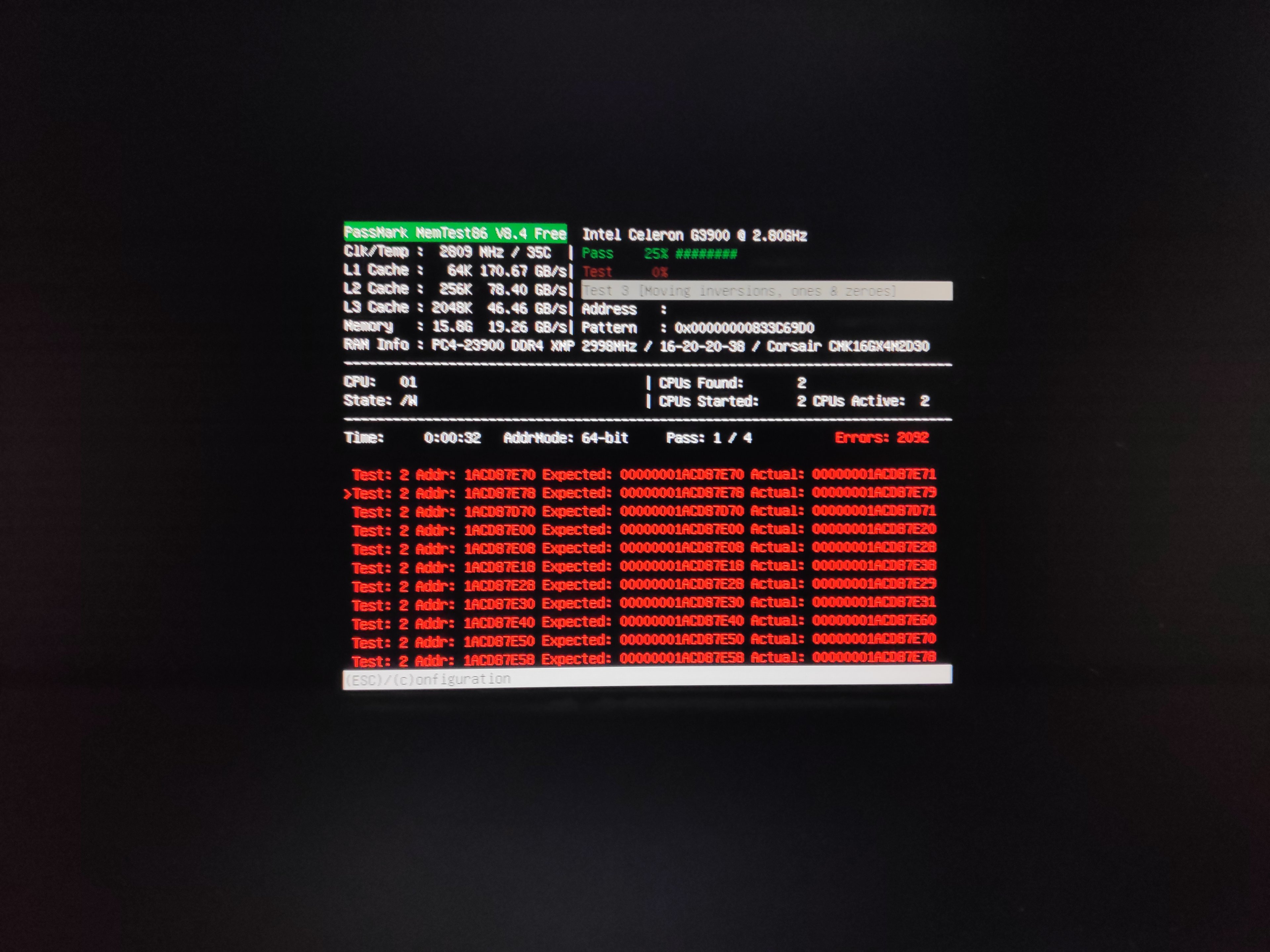

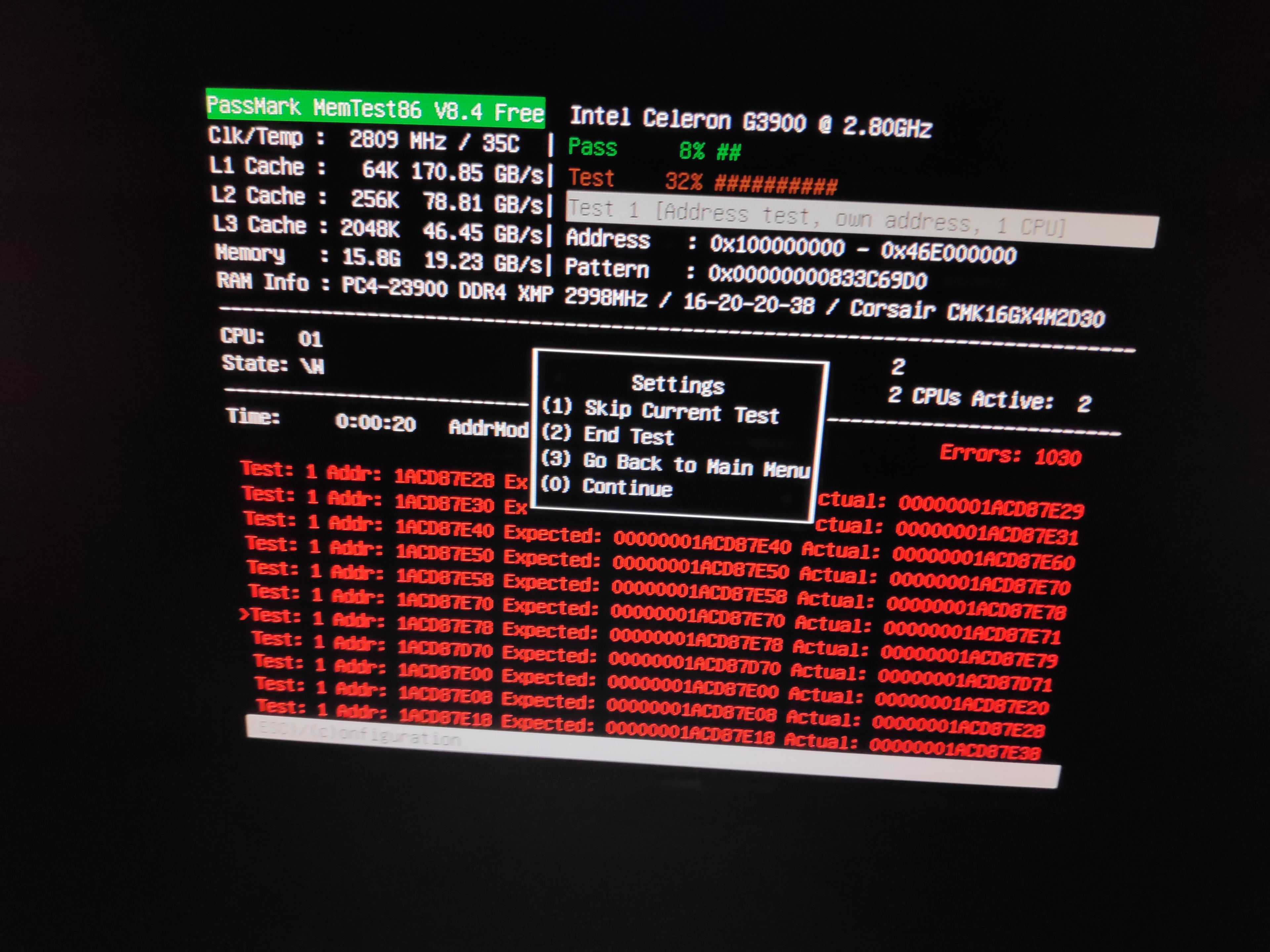

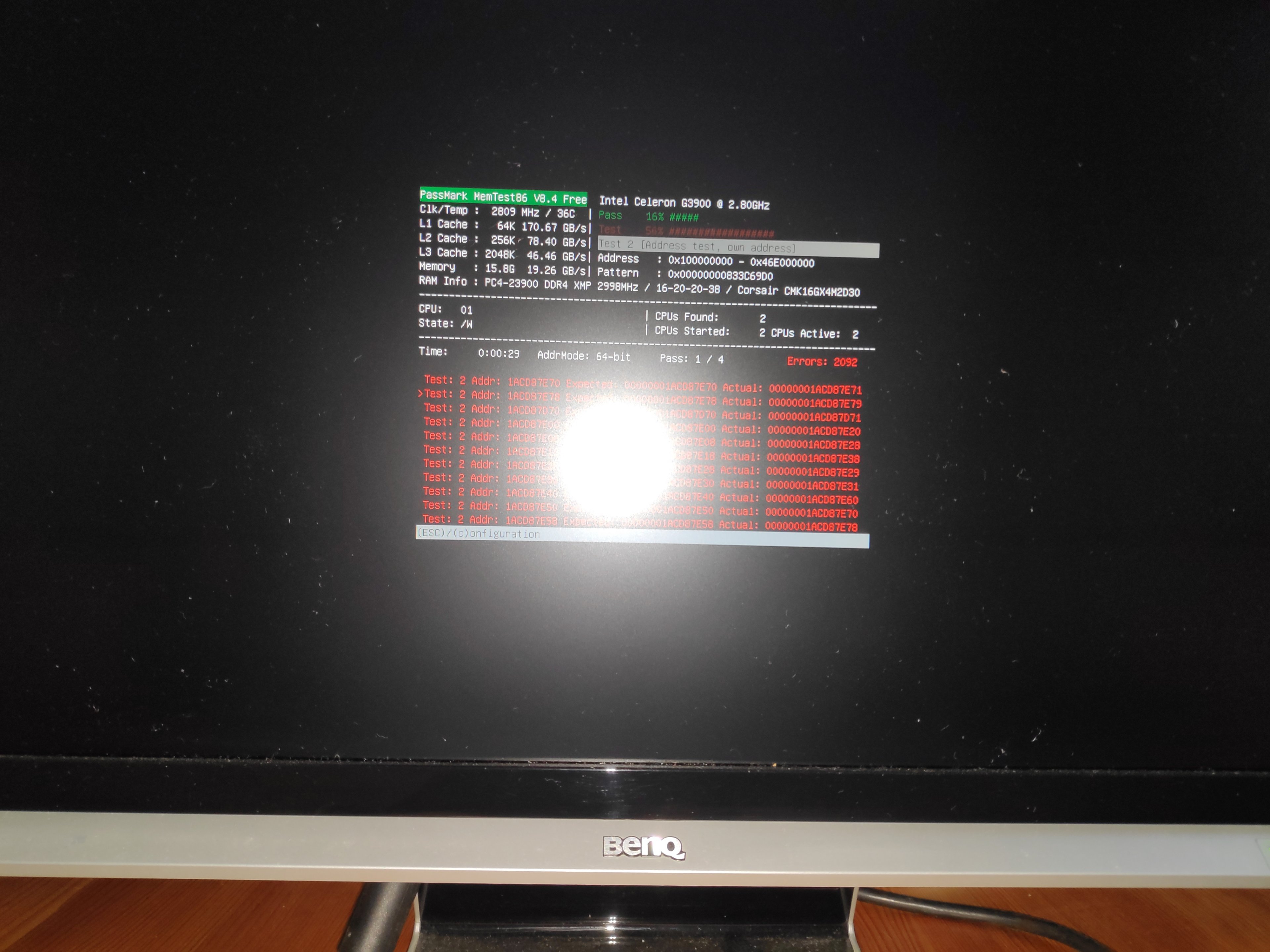

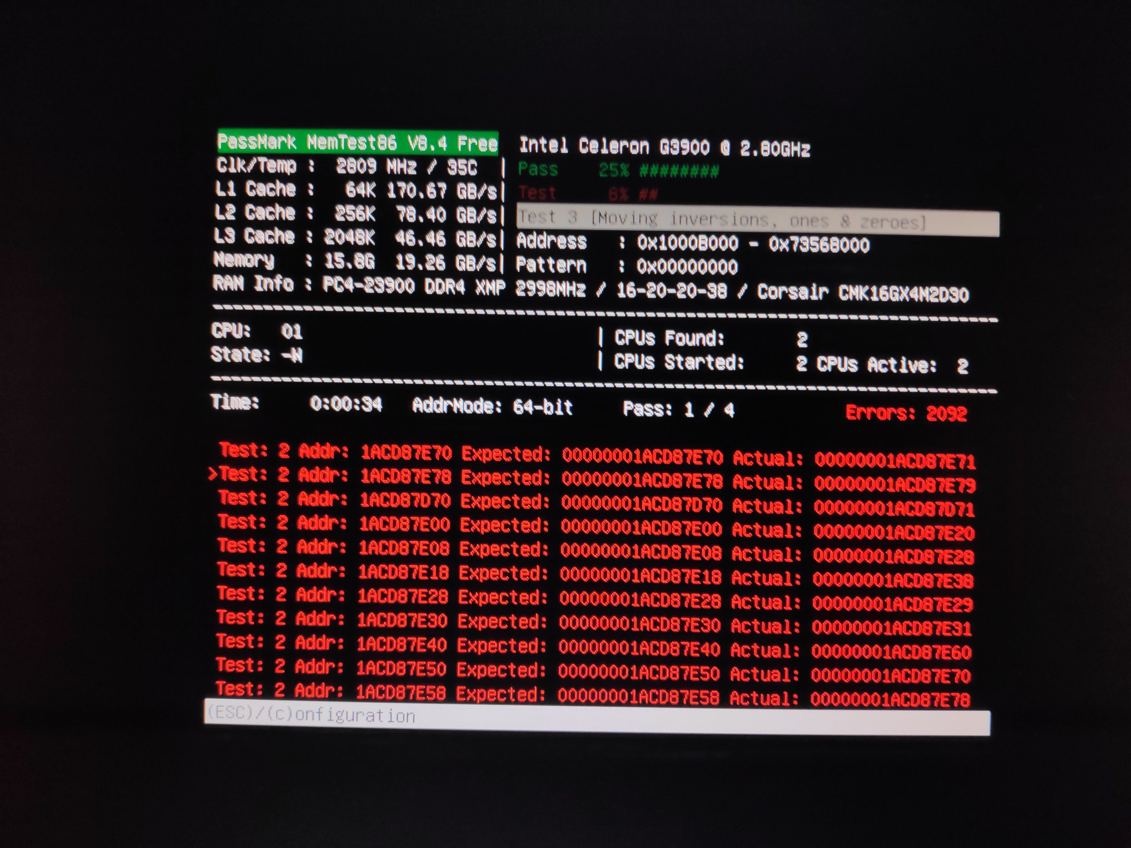

Moin. Mir ist vor kurzem der Arbeitsspeicher kaputt gegangen. Ich habe ihn mit Memtest86 überprüft und Fehler angezeigt bekommen. Daraufhin habe ich den Arbeitsspeicher an einem anderen PC getestet und hier traten auch Fehler auf. Der Speicher lief etwas länger als 1 Jahr. Ich habe ihn dann zurückgeschickt.
Normalerweise geht so ein Arbeitsspeicher ja nicht kaputt. Kann es sein, dass irgendetwas am Mainboard defekt ist und dadurch der Arbeitsspeicher kaputt gegangen ist? Ich habe mir das Mainboard mal mit einer Taschenlampe angesehen und konnte keinen Defekt (Kratzer oder so) feststellen.
Es handelte sich dabei um folgenden Arbeitsspeicher: 16GB (2x 8192MB) Corsair Vengeance LPX schwarz DDR4-3000 DIMM CL16-20-20-38 Dual Kit. Er lief auf einem Gigabyte GA-AX370M-Gaming 3 Mainboard und einem Ryzen 7 1700. Den zweiten Test hab ich auf einer Intel Platform durchgeführt. Dabei lief der Arbeitsspeicher im normalen DDR4-2133 Takt (nicht 3000).
