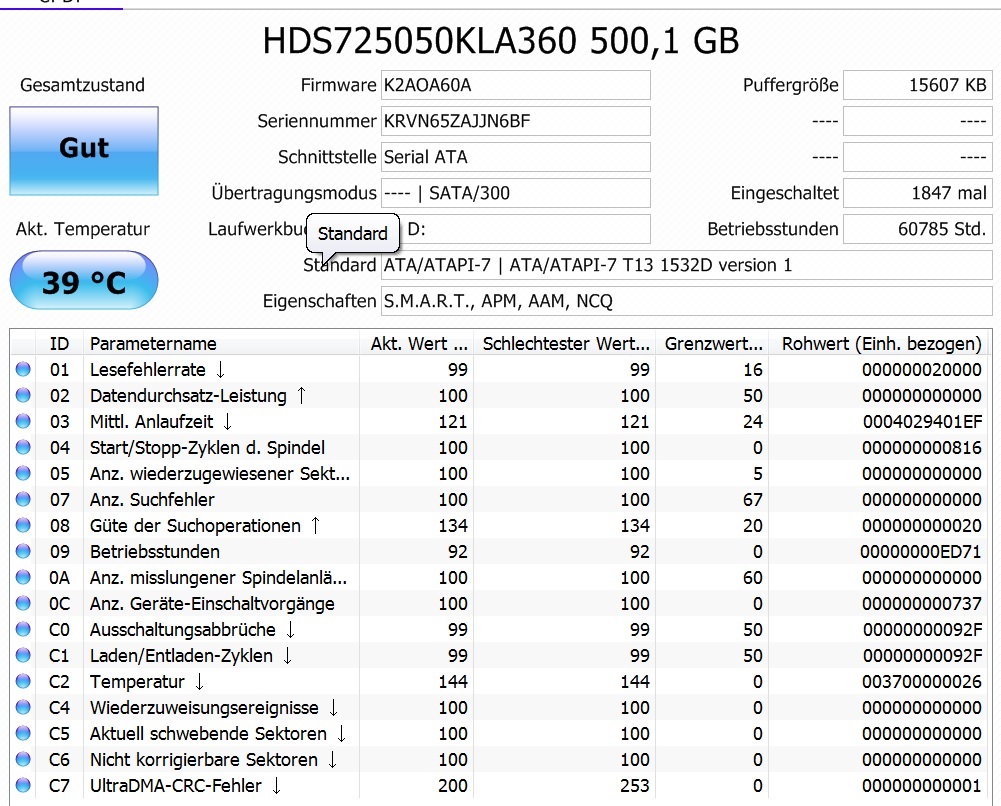

Poste bitte mal den Screen von CrystalDiskInfo (die Portable Standard Edition reicht und ist frei von Werbung, einfach auf den Link der Portable klicken, warten bis die zip Datein automatisch downgeloaded wird, die zip speichern und irgendwohin komplett entpacken, dann DiskInfo.exe dort starten), ziehe aber bitte das Fenster soweit auf, dass alle Attribute und auch die Rohwerte vollständig sichtbar sind.

also mit dem Screen hat es geklappt, siehe oben....

Außer dem einen Ultra-DMA CRC Fehler, da war wohl mal das SATA Datenkabel lose, wenn der Rohwert von Attribut C7 steigt, sollte das mal geprüft und ggf. ersetzt werden, sind da noch 2 Lesefehler. Das ist gerade bei dem Alter kein Thema und sicher nicht für die Probleme verantwortlich.
Die Platte ist ja im wesentlichen im Dauerbetrieb gelaufen, aber sie hat ein paar mehr Start-Stop der Spindel als Einschaltvorgänge und noch mehr Ausschaltabbrüche, also Spannungsabfälle die nicht erwartet wurden. Der Rechner wird entweder immer mal hart ausgeschaltet statt runtergefahren zu werden, die Platte erfährt davon nichts oder er läuft immer bis er abstützt. Hast Du vor einiger Zeit etwas umgebaut oder bist Du auf eine anderen Windowsversion umgestiegen?
