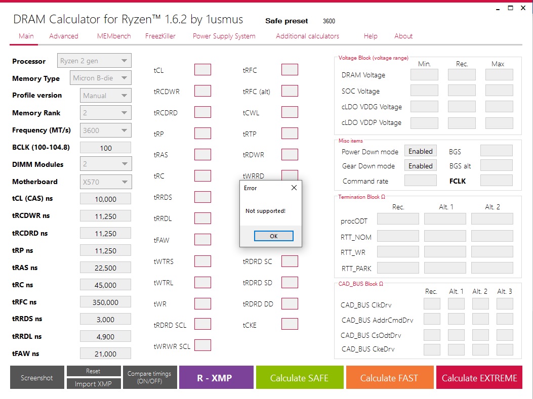

Ok, das war auch der Plan! (Habe mir den ganzen Guide und die Programme bereits geladen)

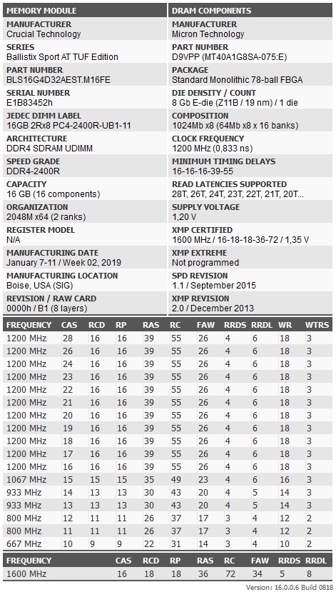

Habe eben mit Thaiphoon die Daten ausgelesen und als .html gespeichert.
Dann in den DRAM Calculator eingelesen, wenn ich auf Calculate Safe drücke kommt "Not supported"
Bei Fast "coming Soon" und bei Extreme "The section is under Construction"
Mache ich was falsch oder ist mein Speicher noch nicht hinterlegt?
Anbei ein Screenshot
Vielen Dank!

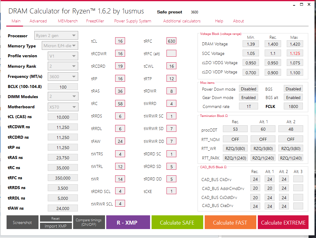

Also falls du wirklich Micron E hast (Dein Bild geht nicht), einfach die Werte eintragen und auf Safe klicken, sieht dann bei mir so aus. Man muss Links Oben die Werte zu CPU, Speicher,Chipsatz usw eintragen.
Ich probiere es nochmal mit dem Bild:
Das hat sich alles durch den Import befüllt :lol:
jetzt geht es :cool_alt: (Herr schmeiss Hirn vom Himmel)
