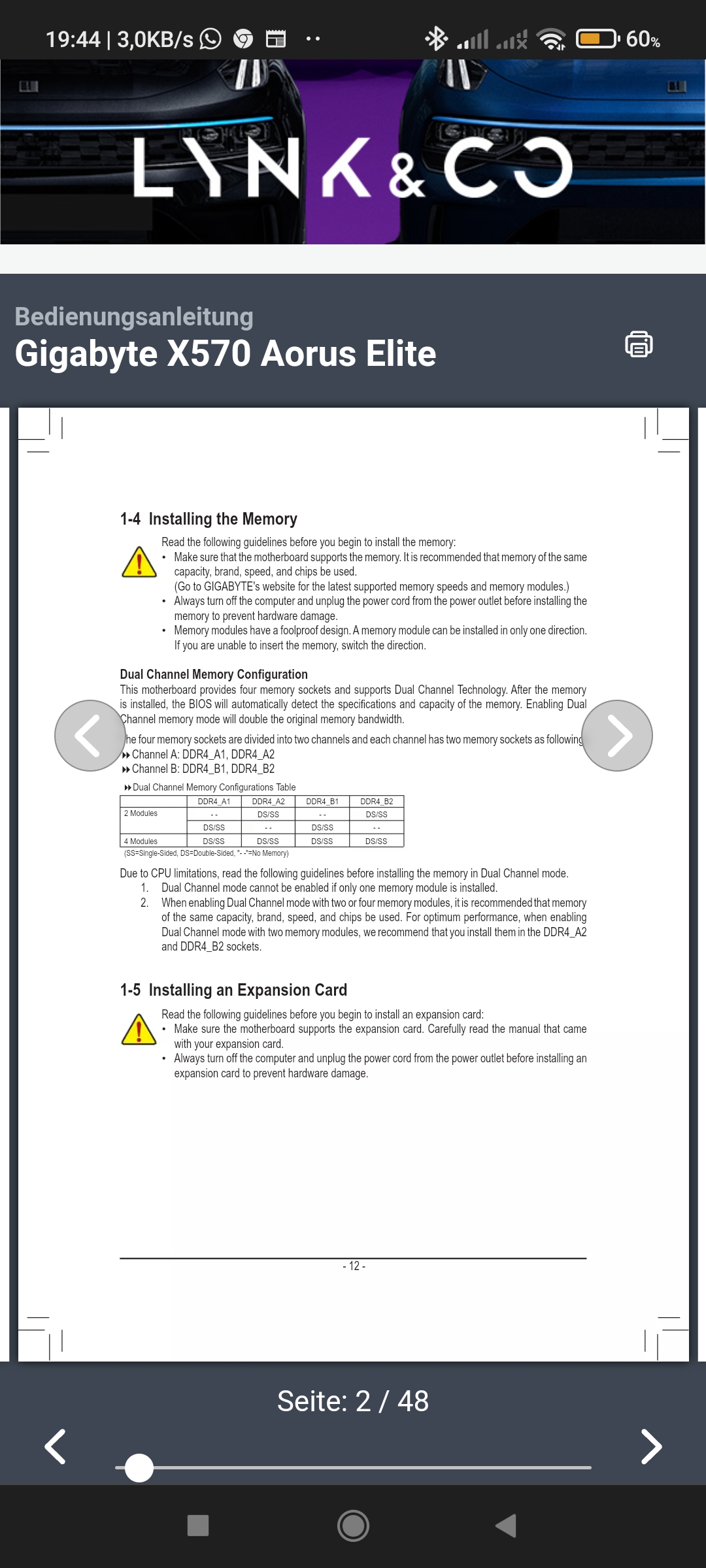

Hallo zusammen, ich habe die neue CPU erhalten und den PC gestartet es funktioniert. Ich habe aber immer noch Probleme mit dem Arbeitsspeicher. Nur Slot 3 und 4 also B1 und B2 funktionieren. Ich habe zum Testen Mal nur einen Arbeitsspeicher in Slot 2 gepackt. Der Rechner hat einige Male neu gestartet im Sinne von dir Lüfter gingen an und wieder aus. Ein Bild war aber trotzdem nicht zu sehen. Ich habe den sockel an dem die CPU angeschlossen wird gesäubert. Die Pins sind jedenfalls nicht beschädigt. Kann es sein dass ich evtl ein Kabel nicht richtig am Mainboard angeschlossen habe? Selbst die Lichter der Arbeitsspeicher leuchten wenn sie im slot 1 und 2 also A1 und A2 sind. Also muss das doch laufen? Wo liegt der Fehler??

Aber wie kann es sein, dass der RAM in slot 2 leuchtet aber nicht startet... Außerdem habe ich nie was am Mainboard gemacht, alles hat funktioniert bis ich nur an einen Tag eine CPU ausgetauscht habe... Muss dazu aber auch sagen dass der Rechner zuvor mit 4 Arbeitsspeicher abgestürzt ist. Als ich die RAMs ausgetauscht habe jedoch war nur 2 drinne und einen habe ich ausgetauscht....
