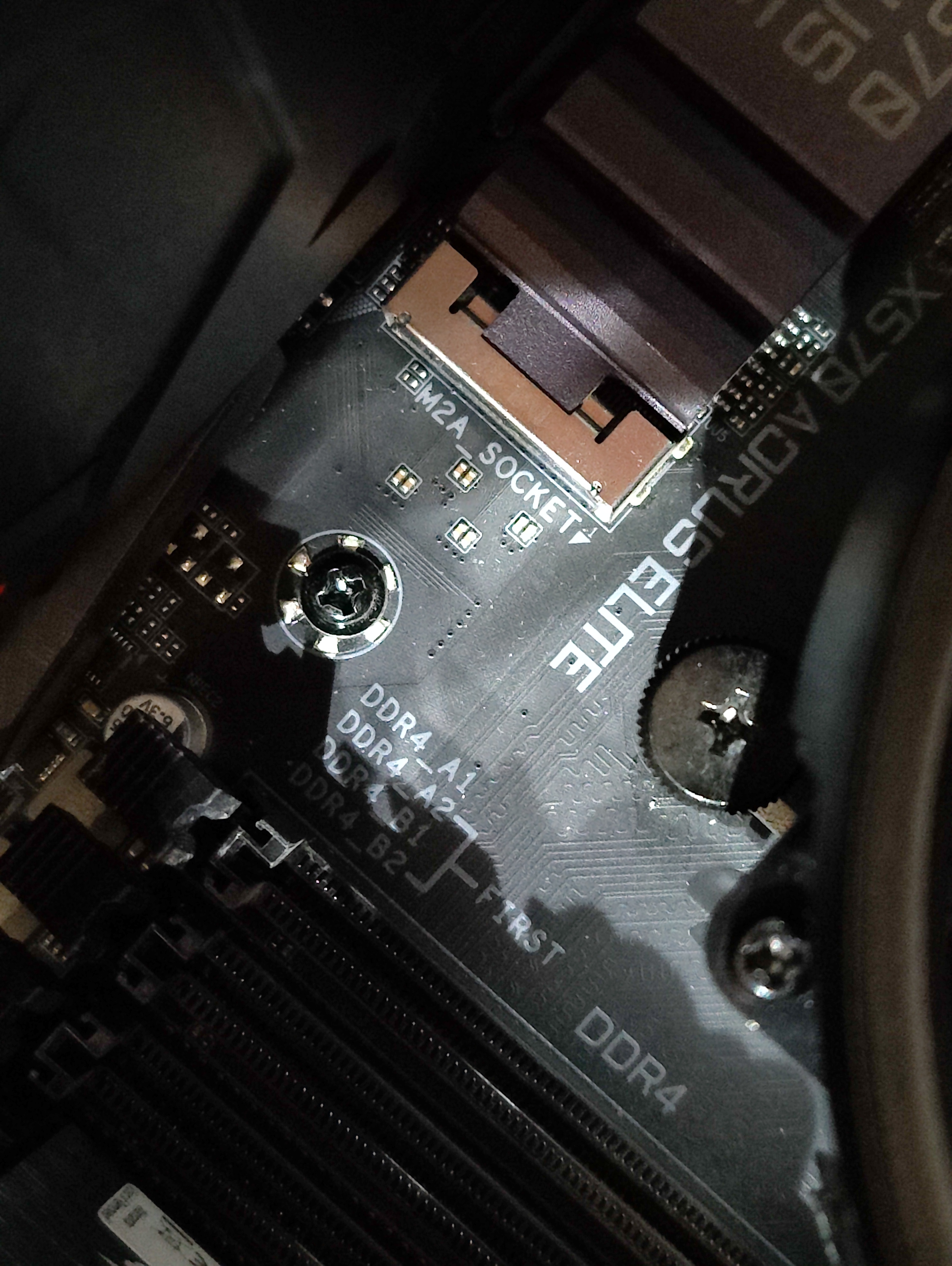

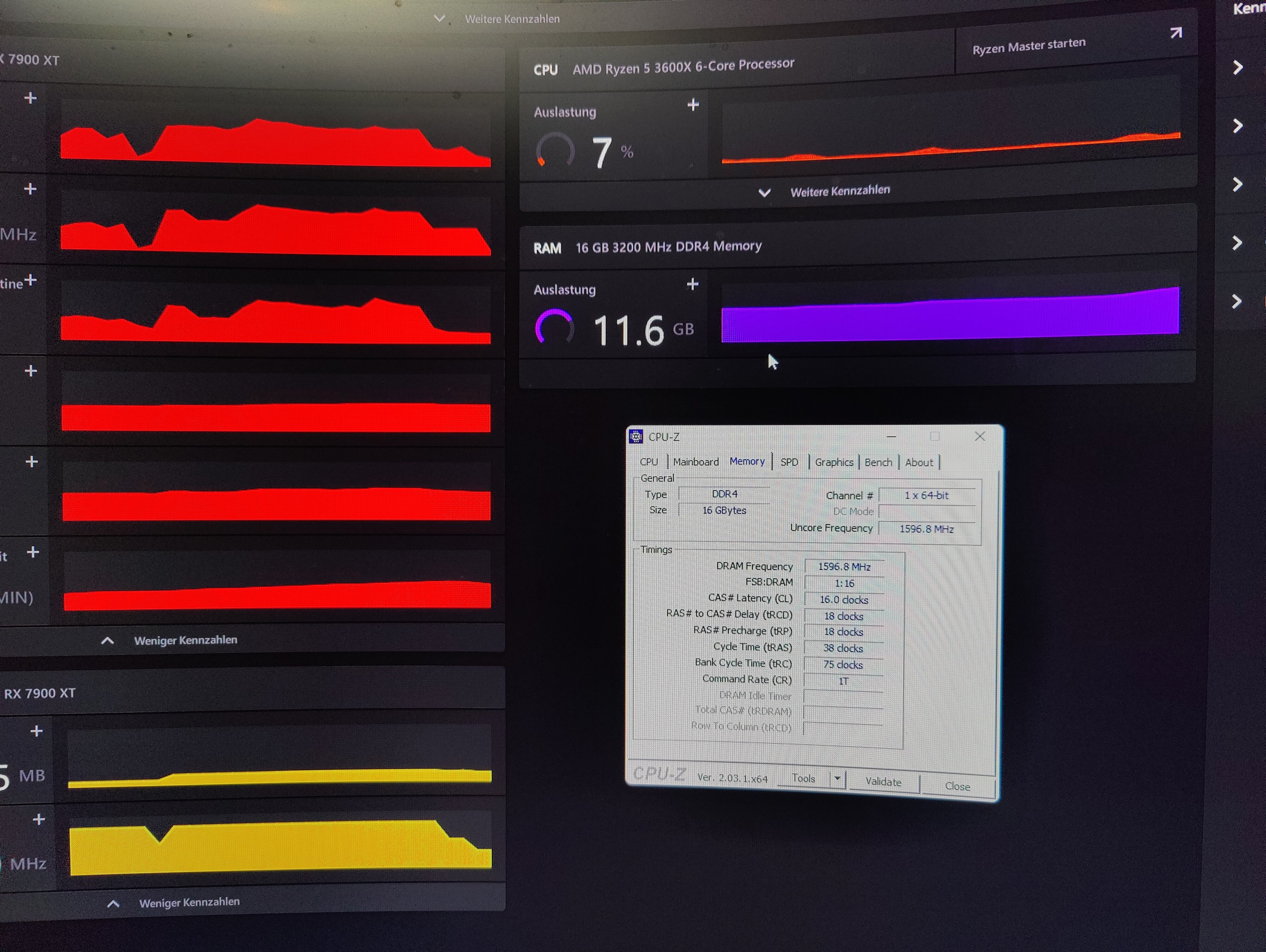

Also der Rechner erkennt nun 16 gb aber laut cpu-z wird nur 1x64bit erkannt. Gibt es eine Möglichkeit dies zu ändern? Habe im BIOS schon das xmp Modul geladen.
1 mal 64bit? Das war n Tippfehler oder?
Mal CPU z Screenshot reinladen.
Ne neues BIOS sollte eigentlich kein downgrade für ne ältere CPU sein
Reaktionen: Scarhead117

So ich habe das BIOS gedowngraded anschließend den RAM von Slot 3 auf Slot 2 gepackt sodass a2 und b2 belegt sind. Leider wurde wieder ein schwarzer Bildschirm angezeigt. Anschließend wieder zurück gesteckt also auf Slot 3 (B1) und Wie gehabt Slot 4 (B4) jetzt läuft der Rechner zwar wieder aber CPU au zeigt leider immer noch nur 1x64bit an.
