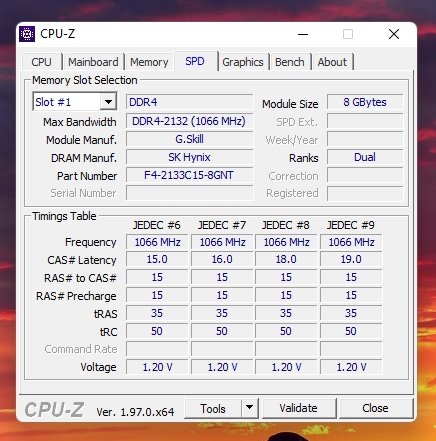

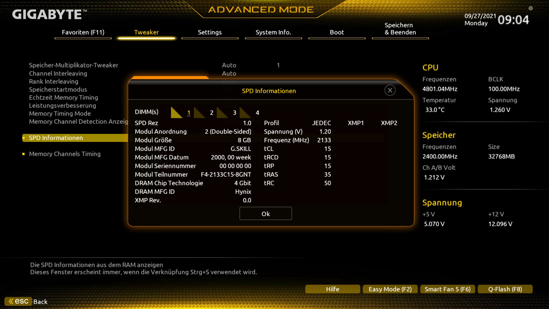

Wenn im BIOS keine XMP Einstellung vorhanden ist, wird wohl der Speicher keine Profile hinterlegt haben.
Um welchen Speicher handelt es sich genau?
Fotos könnten helfen oder CPUz könnte das auch anzeigen.

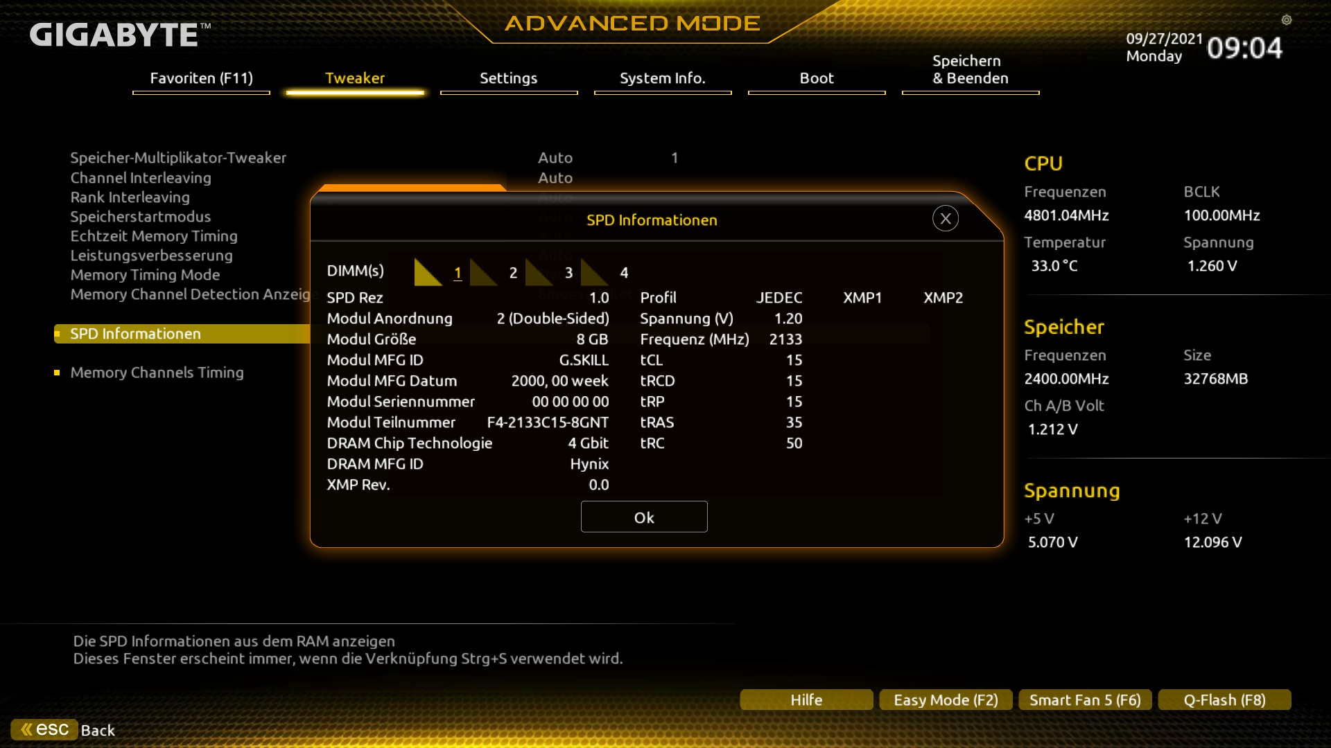

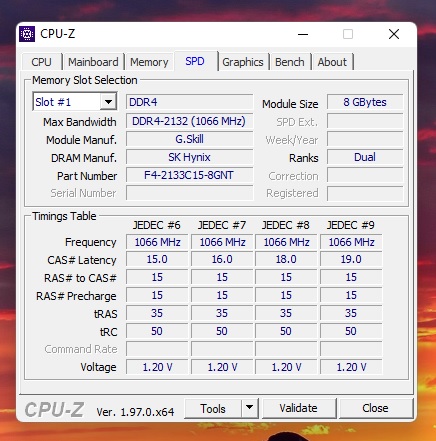

Ja, der hat kein XMP Profil.
Overclocking ist aber möglich, da hier "alle" Profile nur mit 1,2V laufen.
Mit manuellem OC und 1,35 - 1,4V kannst Du sicher noch was rausholen.

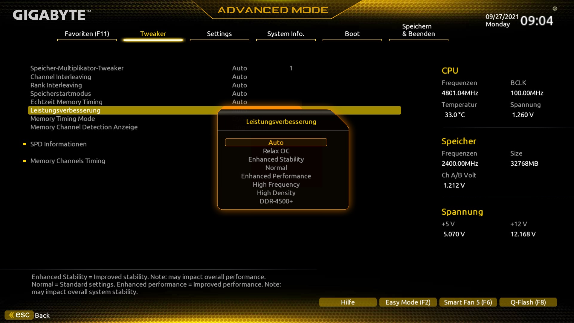

@pcartisHD naja den Advanced Mode auch im UEFI aktiviert ?
denn jedes Z Mainboard hat eine XMP unterstützung und OC funktionen beim RAM.
Aber 2133 Mhz Ram braucht keine XMP Profile da er ja nur das langsamste unterstützt was bei JEDEC vorgesehen ist.
Genau, das sieht man auch auf dem Bild.
Ich würde echt mal manuelles OC mit erhöhter Spannung versuchen.

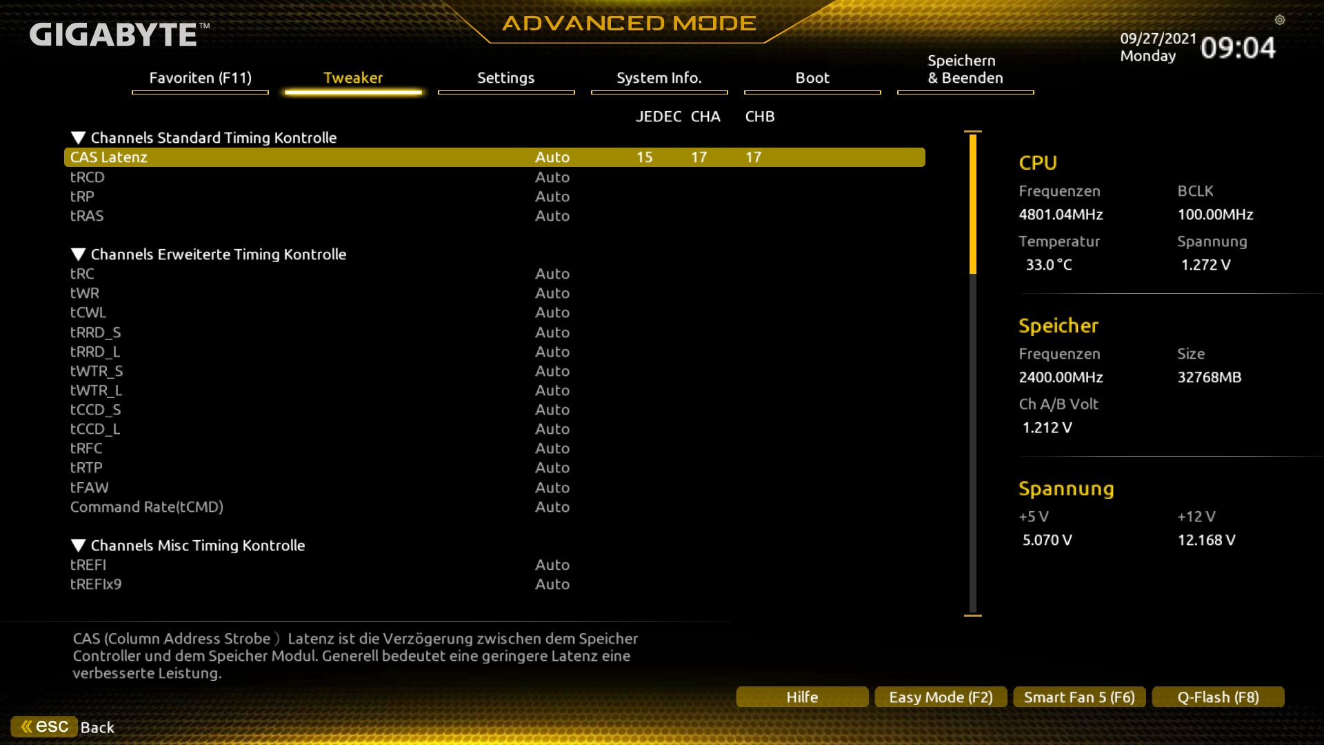

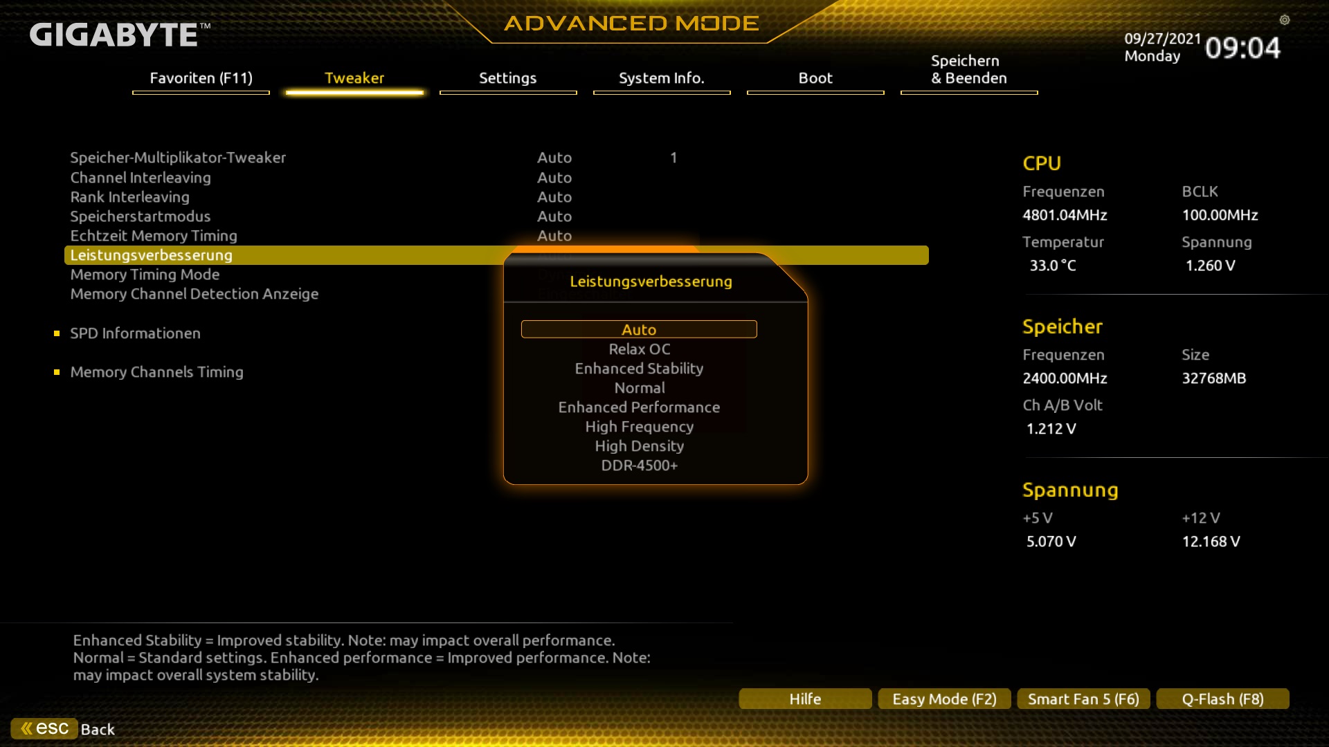

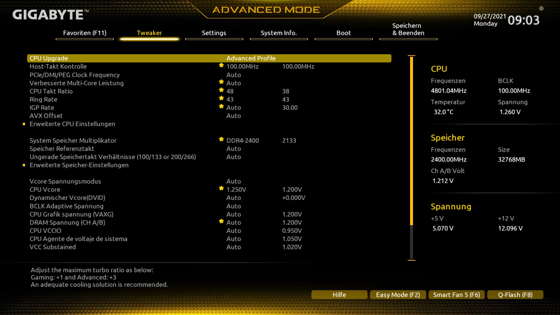

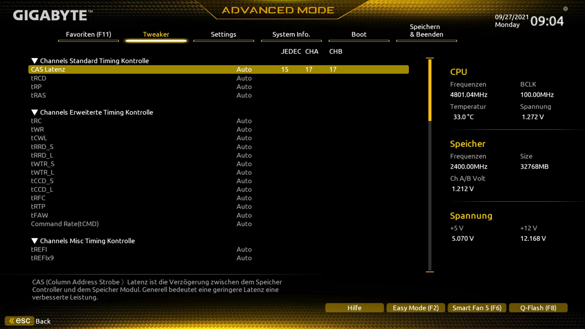

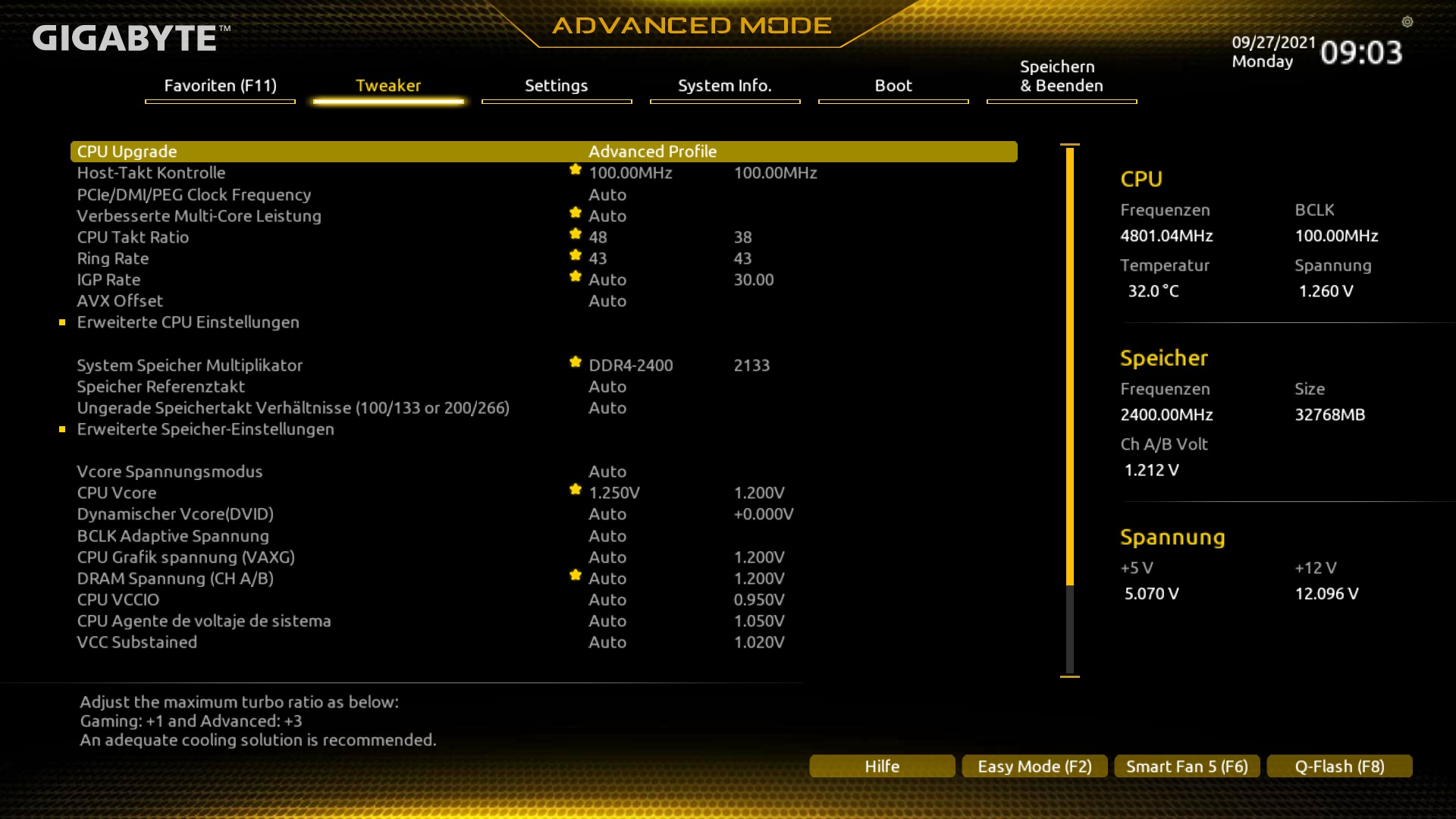

OC brauche ich bei den Board nicht versuchen
alles was über 1,2V und 2400MHz ist, da Startet das Board nicht mehr und er bleibt dann bei der DRAM Lampe hängen, somit darf ich dann ein UEFI reset wieder machen
sikarr schrieb:
Ich bezweifle das höherer Takt da was ändern wird.
Laut viele Seiten hat man mit 3200MHz schon mehr FPS

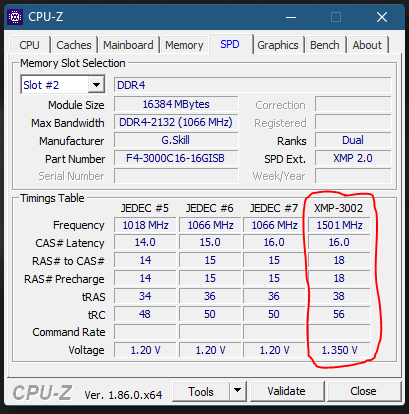

Wie kommst du eigentlich darauf? Nur wegen dem fehlenden XMP Profil, was nicht am Board liegt? Oder ist noch was?

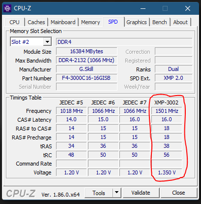

@RaptorTP was soll das bringen werte von einem 3000er Rigel bei einem 2133er only einzugeben... ausser den Absturz noch eher zu erzeugen.
Die haben ja bei 2133 schon teilweise schlechtere Timings als deine bei 3000 ... ( ok wir sehen nur die letzten Profile und nicht die ersten wo bei der Jedec die besten Timings aufgelistet sind... anders wie bei XMP )
RaptorTP schrieb:
quelle: https://www.computerbase.de/forum/threads/wie-xmp2-richtig-einstellen.1870953/
würde auch mal die Settings manuell probieren.
Machste mal 1,37V und versuchst dein Glück mit den Haupttimings
wie noch mal erwähnt, alles was über 2400Mhz ist und 1.2V da startet der PC nicht mehr
kurz gesagt er bleibt bei der DRAM Lampe hängen
