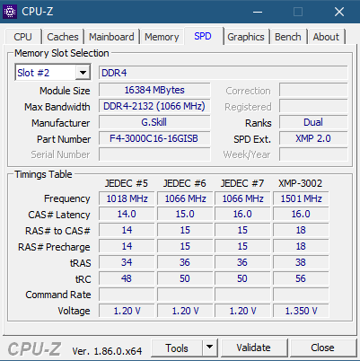

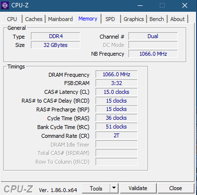

Hallo Leute ich habe seid heut mein 32GB G.Skill Aegis DDR4-3000 DIMM CL16 Dual Kit drin, (vorher den gleichen ram nur als 16GB kit )
ich weis nur nicht wellche angaben ich vertrauen soll, oder was ich umstellen muß
daher danke für eure hilfe

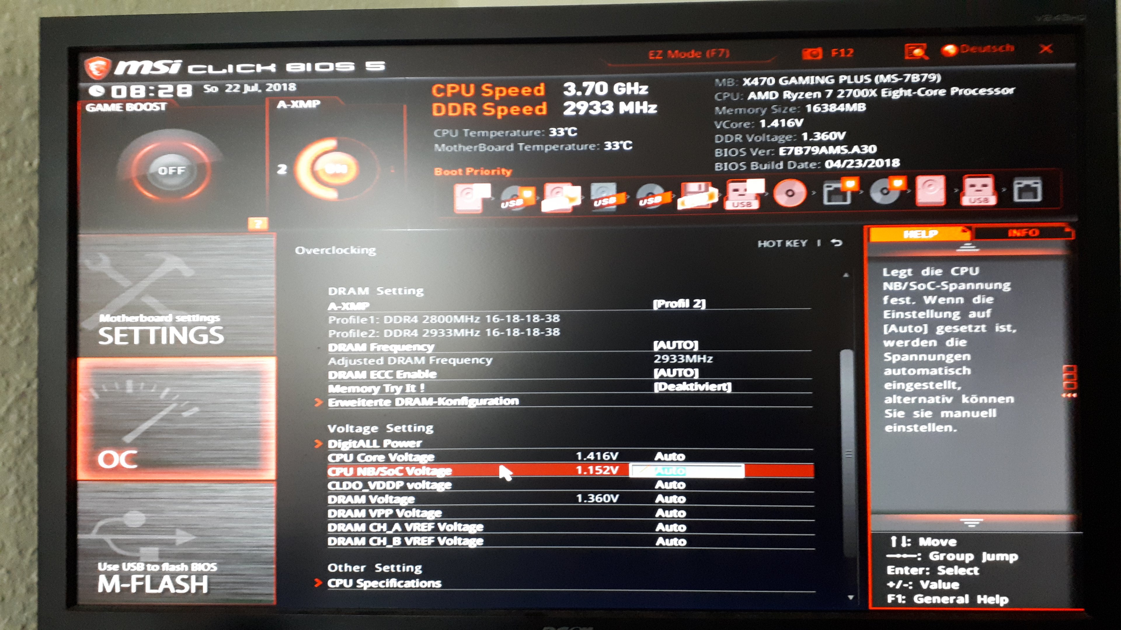

Aktuelle Version von CPU-Z ist 1.88, siehe https://www.computerbase.de/downloads/systemtools/cpu-z/

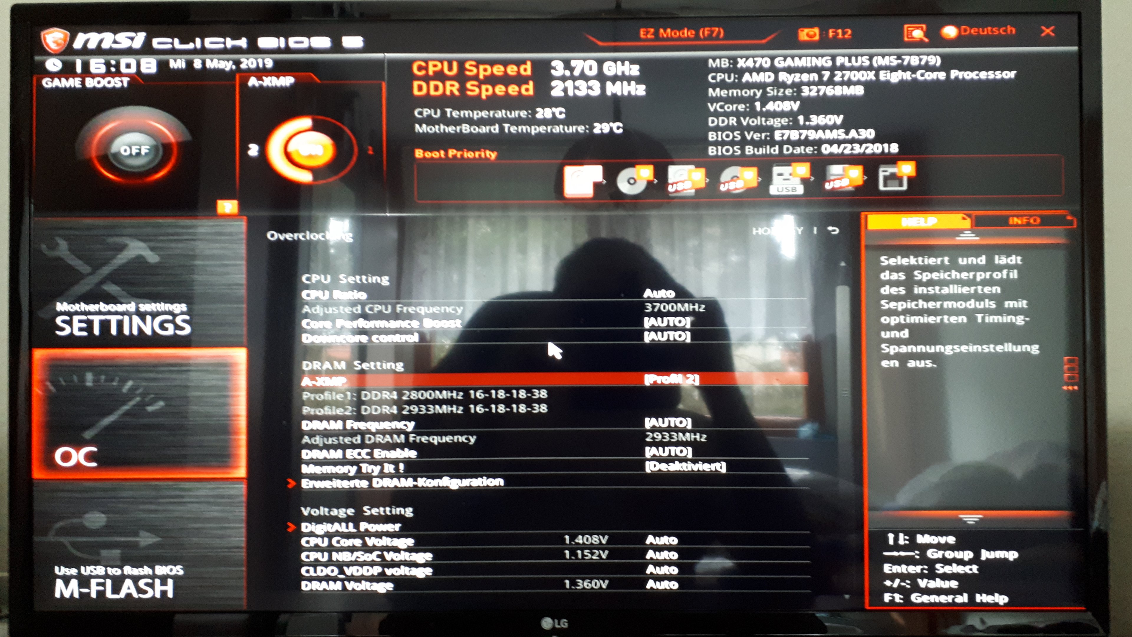

Laut Foto des BIOS/ UEFI ist XMP mit 2933MHz aktiv.

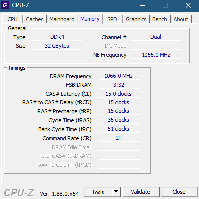

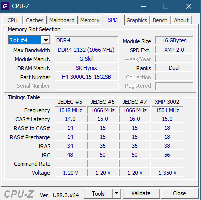

den die wert die dort stehn können nicht hin hauen weil , selbst mir der boot screen nur zeigt 2133mhz
hier mal noch die cpu-z angaben mit 1.88
mein alten ram bekam ich auf 2933, mit xmp2 profil
versuche ich aber nun die 2933 fährt mir der pc nicht hoch startet mehrmals, bis ich dann irgend wann wieder in uefi komme

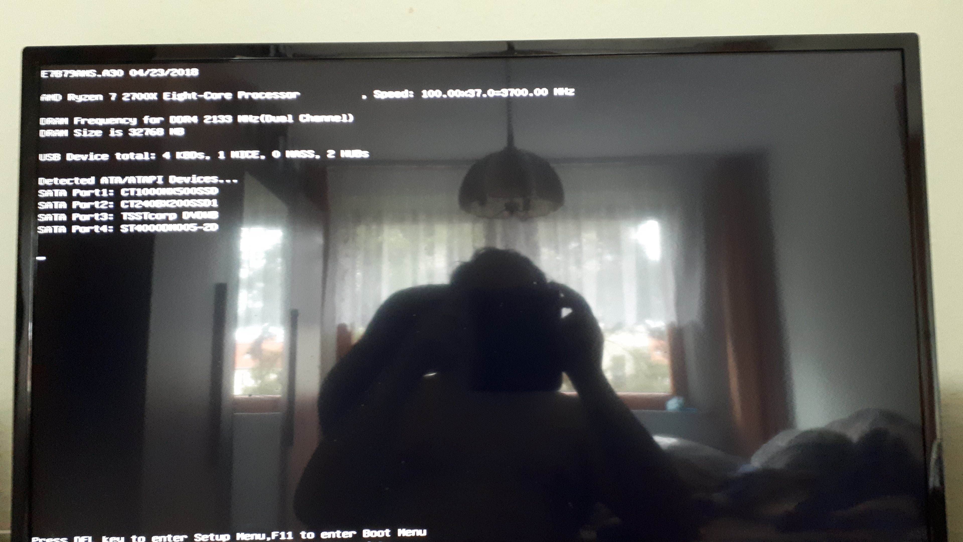

So ich habe nun neustes UEFI drauf aber er bootet so lang Bis ich in UEFI komme wo aber er nur 2133 mir zeigt
Mus ich vielleicht mehr Spannung drauf geben oder was umstellen

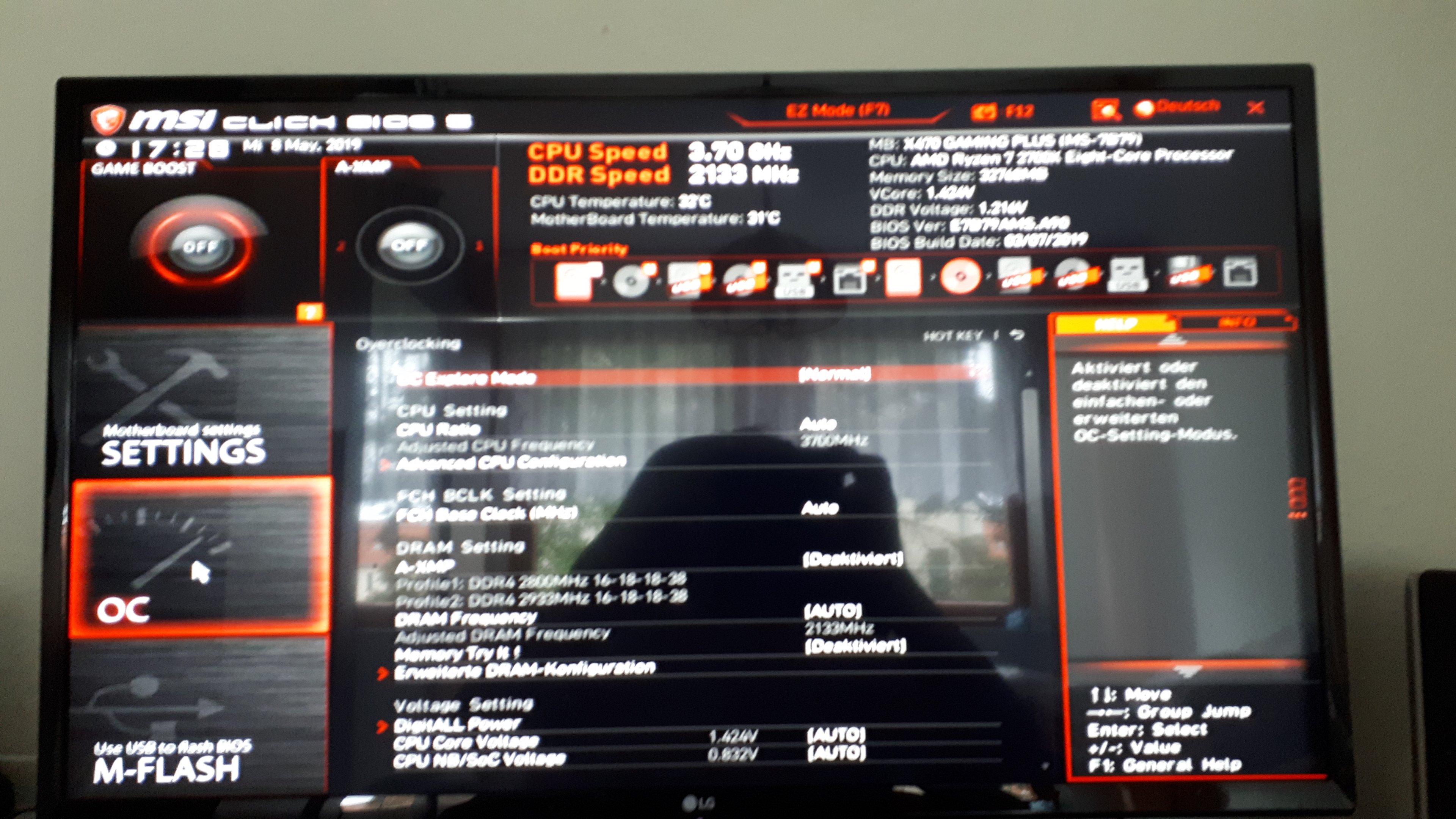

D-RAM setting = deaktiviert
solltest du vielleicht mal aktivieren? welches profil läuft kannst nur DU raus finden
und niemand sagt das 2933mhz laufen müssen.
Reaktionen: 1337 Personen
Mehr Spannung wo? Beim RAM oder dem Memory-Controller?
Das sollte i.d.R. von allein durch das XMP passieren.
Und was passiert wenn du das XMP wieder aktiviert und entsprechendes Profil auswählst, abspeicherst und startest?

Bios ist aktuell nun auf E7B79AMS.A90
Auf Standart bootet er , habe auch mal mit dram Frequenz 3000 probiert oder 2933 , er fuhr immer so lang neu hoch bis ich irgend wann in Bios kam
nachtrag
nun habe ich ihn auf 2866 und bekomm ihn zum laufen
dann ist ist aber die frage, gskill gibt ja an die timings frquenz usw, wo sie denken die sollen gehn
aber wieso lief mein 16gb kit mit 2933 astrein und das 32gb kit zickt ein wenig rum ?
Weil kein RAM Riegel wie der andere ist.
Also zur Erklärung, wieso 2x8 GB funktionieren und 2x16 eventuell nicht:
2x8 können Single Ranked oder Dual Ranked sein, 2x16 sind immer Dual Ranked.
Dual Ranked sind auf Ryzen Systemen nicht immer sofort nutzbar weil die DOCP / XMP Werte nicht von allen Boards immer richtig gesetzt werden (sollten diese überhaupt hinterlegt sein)
Heißt, man muss eventuell Widerstände anpassen und manuell die Spannung erhöhen (sogar über die hinterlegten 1.35v die bei 2933+ meistens genutzt werden)
Wie oben schon durch @pupsi11 verlinkt wurde, schau dir mal die Anleitung an, da werden einige Fragen beatwortet, die manchmal garnichts mit OC zu tun haben, sondern auch bei nutzung von "XMP" Profilen wirken.
PS:
Das mehrmalige starten des Rechners ist das Memory Training, dort versucht der Speicher eine Einstellung zu finden, mit der er Booten kann, ausgehend von den von dir eingestellten Werten.
Findet er keine Werte, dann wird wieder das Standard JEDEC Profil geladen (2133) damit du Änderungen vornehmen kannst.
