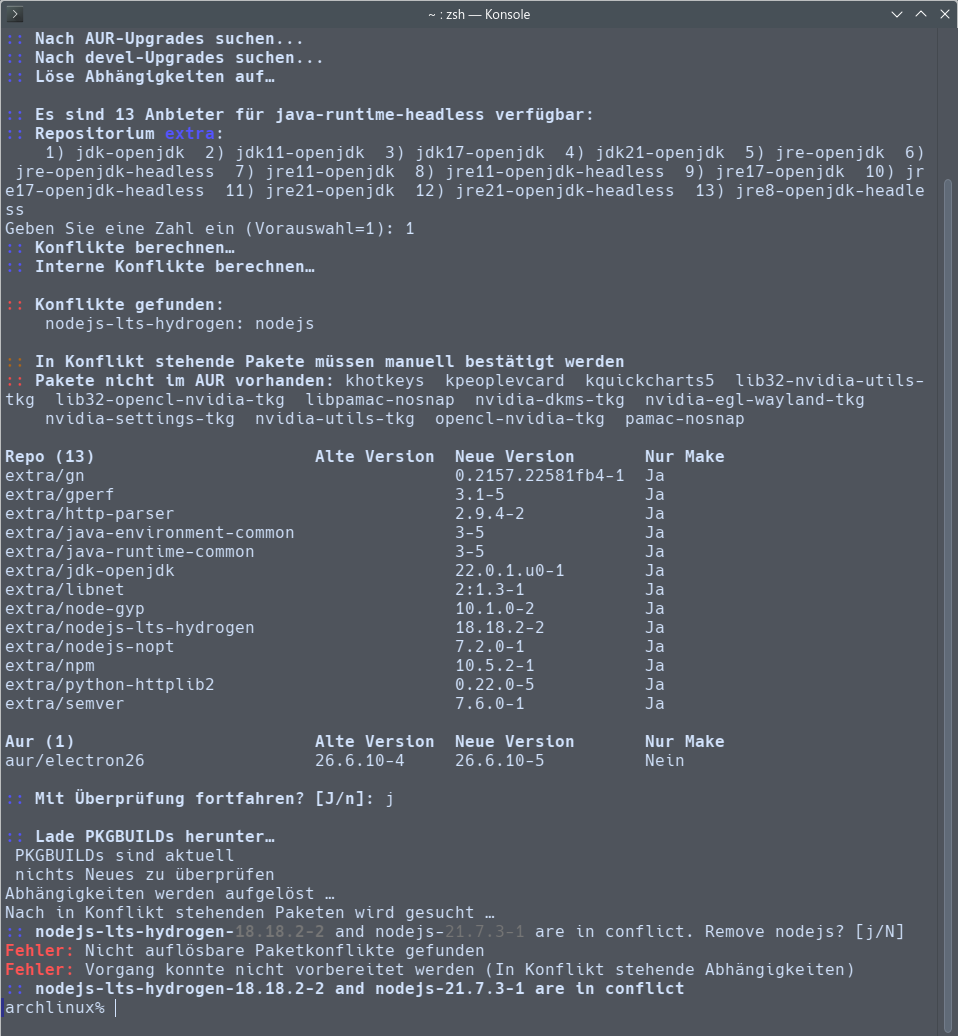

Ich bekomme seit einigen Tagen Fehlermeldung, wenn ich Systemaktualisierung mit "yay" durchführe.
Fehler: Nicht auflösbare Paketkonflikte gefunden
Fehler: Vorgang konnte nicht vorbereitet werden (In Konflikt stehende Abhängigkeiten)
:: nodejs-lts-hydrogen-18.18.2-2 and nodejs-21.7.3-1 are in conflict
Ich denke, dass electron25 bis electron30 durch obsidian oder balena-etcher eingeschleppt wurden.
Laut pacman -Qi nodejs-lts-hydrogen ist Paket "nodejs-lts-hydrogen" nicht installiert.

Ich verstehe nur Bahnhof. Wie kann nodejs-lts-hydrogen in Konflikt mit nodejs stehen, wenn es nicht installiert ist?
nodejs-lts-hydrogen gibt es in extra
Wie soll man Konflikt am besten lösen? Soll man alles deinstallieren, was electron hat?
Ich habe schon überlegt auf AUR komplett zu verzichten, aber es gibt so viele nützliche Programme und Treiber. Als AUR gibt es z.B.: Balena-etcher, ventoy, CUPS driver for the Brother MFC-7360N printer, betterbird-de-bin, nvidia-all(kann man ersetzen), pika-backup, GOverlay usw

es steht in konflikt, weil natürlich nur eine nodejs binary gleichzeitig installiert sein (außer du realisierst es über version management). und irgendeins deiner (neuen) pakete will gerade die lts version als abhängigkeit (vermutlich electron, wie du sagst via balena etcher).
da kannst du jetzt entweder die mainline/stable version von nodejs deinstallieren durch die lts ersetzen und das update machen (eher nicht...!) oder auf ein tool verzichten, welches dir lts dependencies aufzwingen will.
möglicherweise kannst du die dependency auch mal testweise ignorieren (--assume-installed oder --nodeps) und schauen ob sich das tool dennoch ausführen lässt. gibt es für dich keine alternative zu balena etcher? (z.b. ventoy o.ä.)
Kann es sein, dass electron26 nodejs-lts-hydrogen installieren möchte, obwohl nodejs aus standard Repository installiert ist?
Ich habe electron26 entfernt(Ist sowieso veraltet). Ich hoffe, dass keine Probleme auftreten.
Obsidian verwendet electron28
Laut https://aur.archlinux.org/packages/electron26?all_deps=1#pkgdeps ist es wohl electron26 welches das nodejs-lts-hydrogen benötigt. Die Meldung, dass die beiden Pakete im Konflikt stehen ist schon korrekt. Wenn du Electron26 nicht mehr benötigst würde ich es einfach runterschmeißen, sofern es von keinem Paket mehr benötigt wird welches du aktiv benutzt.
