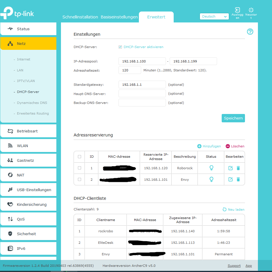

Was sagen denn die DHCP Einstellungen im C9?

Dann erweitere mal den Adresspool auf bis .250.
