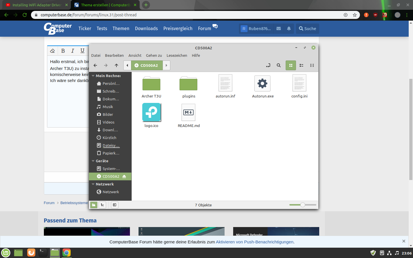

Hallo erstmal, ich bin frisch von Windows auf Linux gewechselt und kriege nun nicht hin, den Treiber für meinen Wlan Stick (TP-Link Archer T3U) zu installieren. :confused_alt: Ich habe das schon mit der CD versucht, die beim Kauf mitgeliefert wurde aber auf Linux startet komischerweise kein Setup, sondern es öffnet sich einfach der Ordner mit den Dateien der CD.
Ich wäre sehr dankbar wenn mir jemand helfen würde :)
Habe noch einen Screenshot von dem Ordner der CD angeheftet.

Ruben87678 schrieb:
Auf Windows 10 hat es aber mit der beiliegenden CD geklappt
Linux ist aber nicht Windows. Software und Treiber für Windows laufen also auch nicht auf Linux.
Scheinbar ist der Chipsatz noch recht neu und wird nicht von "älteren" Kernel supportet.

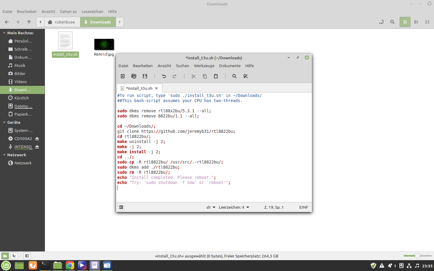

Dankeschön, werde ich gleich mal ausprobieren aber mit welchem Editor denn zum Beispiel?
A
ghecko schrieb:
Irgendeinen Texteditor. Ich weiß nicht wie der sich unter Mate nennt, aber jede Oberfläche sollte einen haben. Libreoffice Writer ist übrigens kein Texteditor.
Ah ok ich hab Cinnamon, da ist einer vorinstalliert.

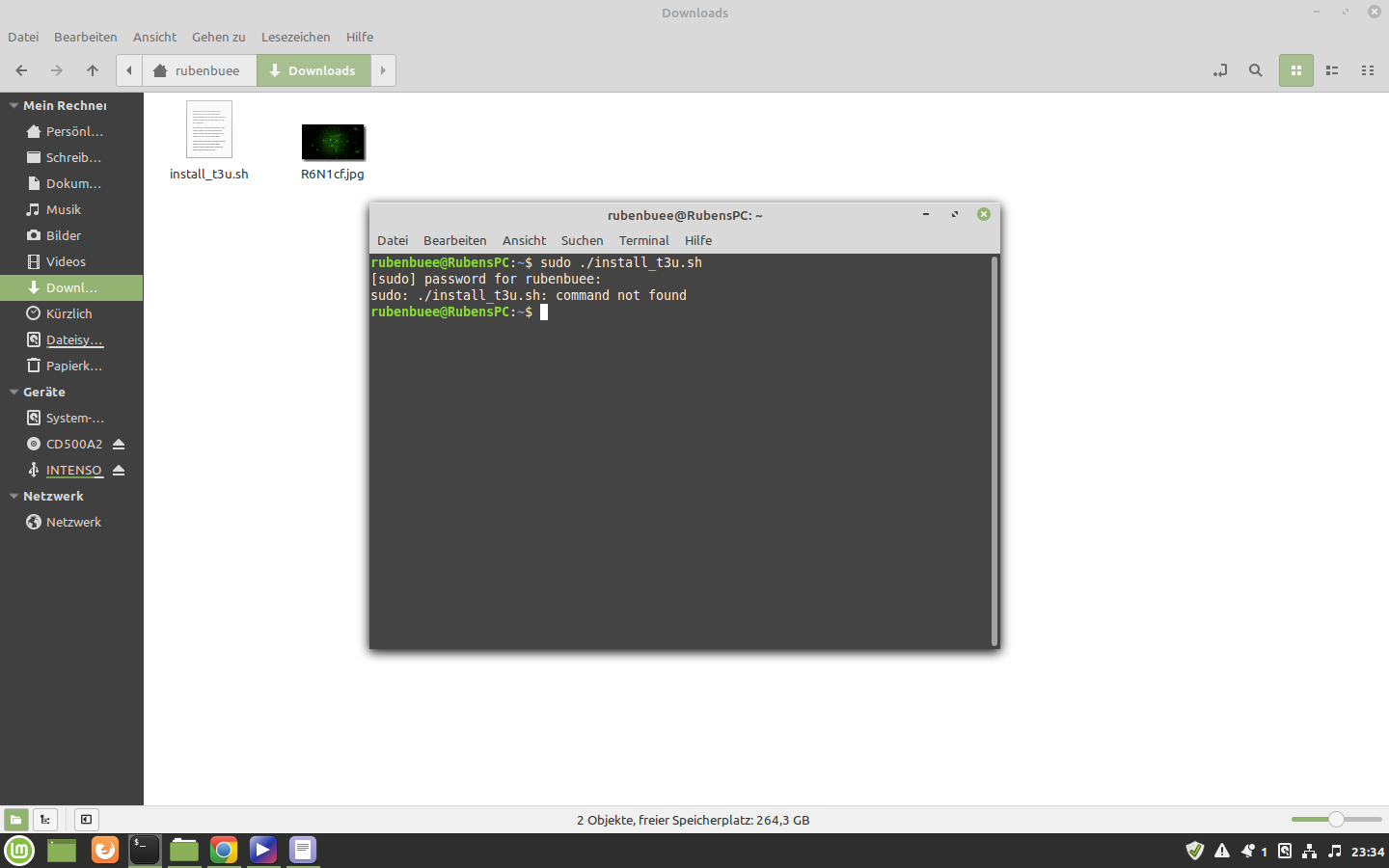

ghecko schrieb:
Weil du mit dem Terminal nicht im Downloadordner bist.
Am besten im Downloadordner mit Rechtsklick ->>Terminal hier öffnen

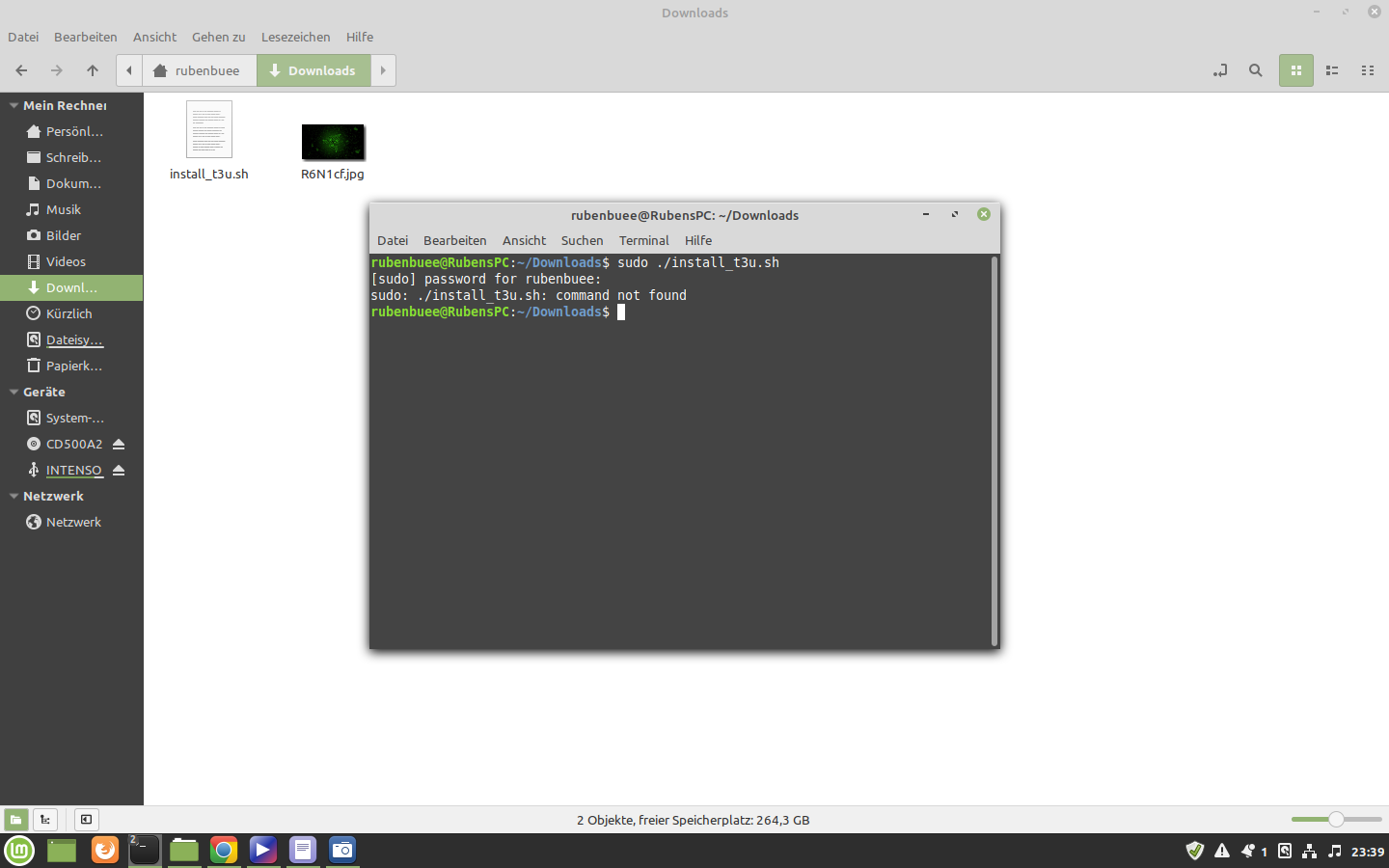

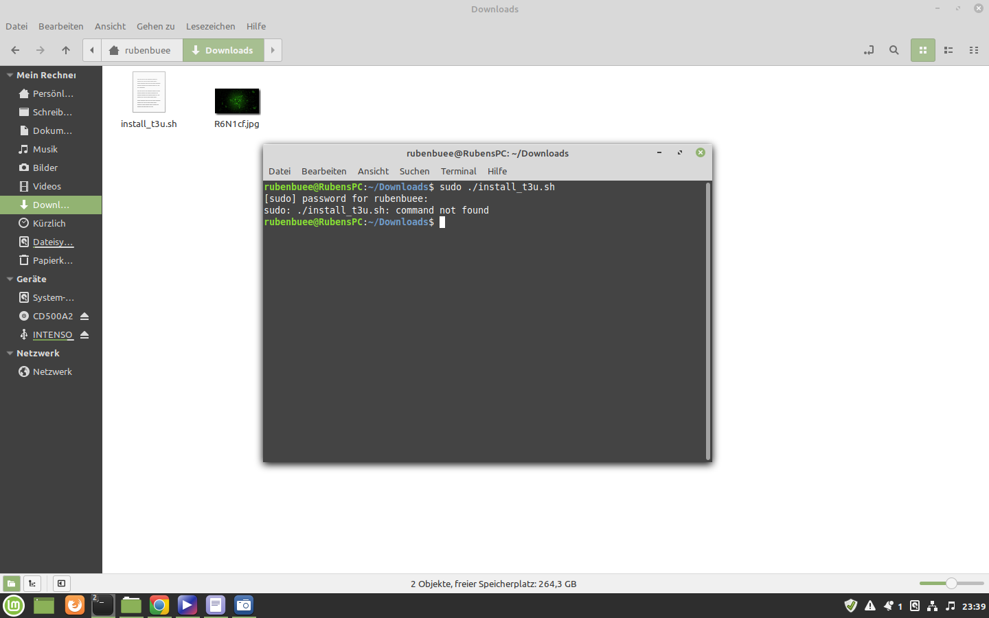

Immernoch nicht

er könnte auch noch darüber stolpern, dass die datei wenn sie so erstellt wird nicht ausführbar ist. alternativ die befehlszeile so anpassen: "sudo bash ./install_t3u.sh" oder die datei ausführbar machen.
Reaktionen: ghecko und Prof. X
zur erläuterung, das "chmod +x install_t3u.sh"
was ghecko schreibt ist ein befehl um die datei ausführbar zu machen. das kann natürlich auch mit vielen gui erledigt werden. wenn man schonmal im terminal ist gehts natürlich so schnell. und es ist auch einfacher so im forum zu schreiben :-)

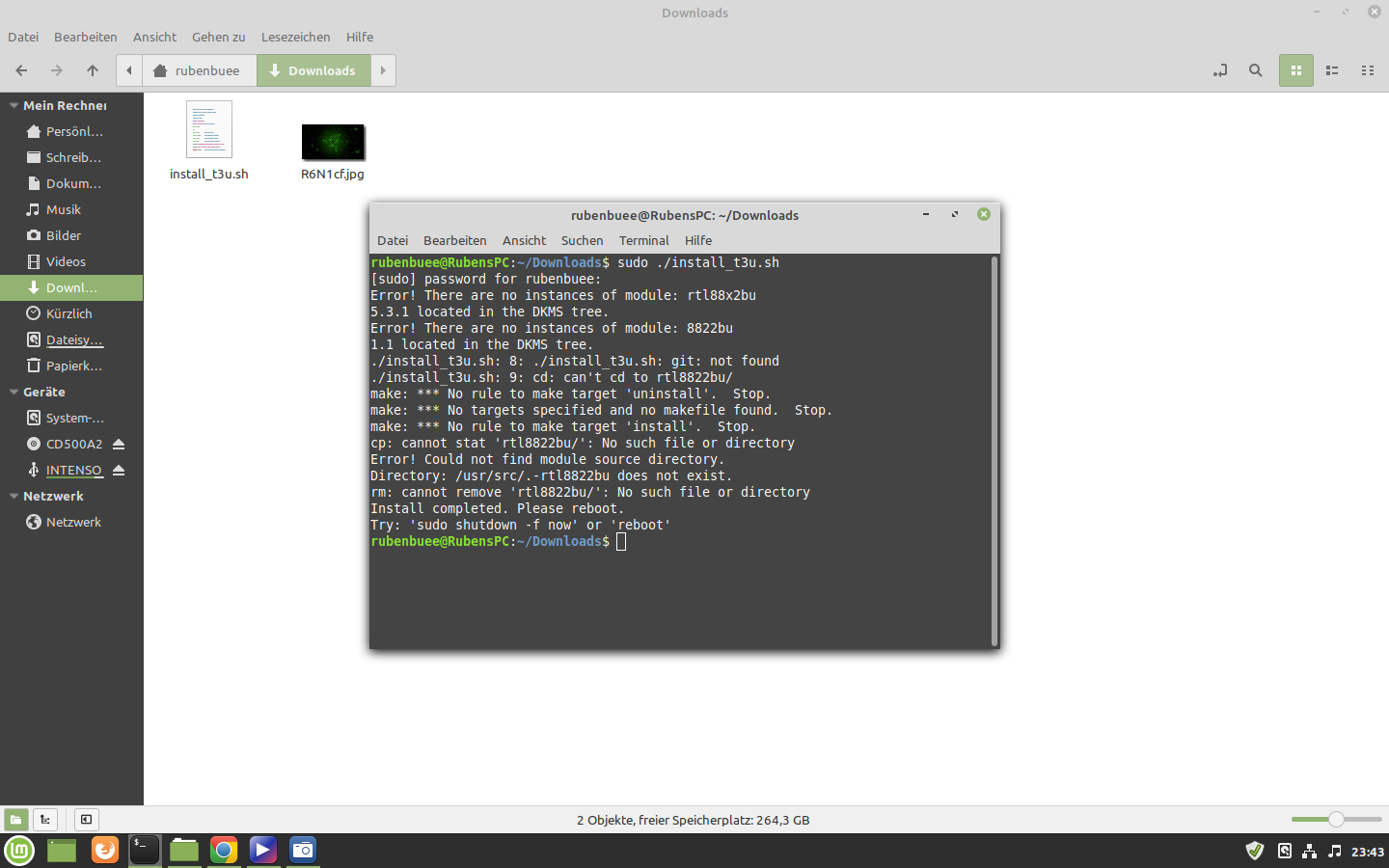

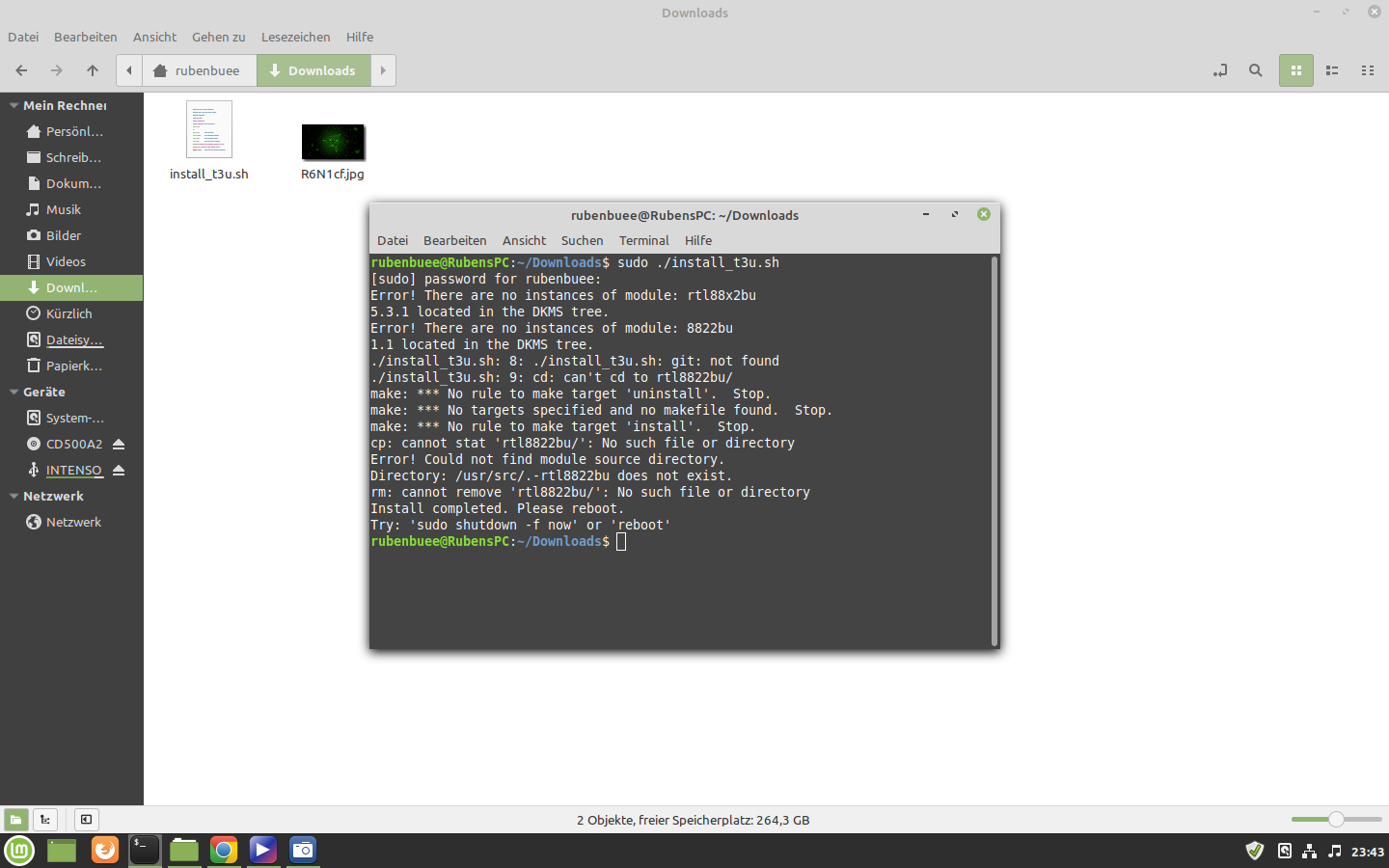

Hat jetzt geklappt aber hab nen Error

du hast das paket git nicht installiert :-) - das einfach nachinstallieren. ich schaue gleich noch wie sich das unter mint nennt
so wie es aussieht scheint es unter linux mint einfach "git" zu heißen. also "sudo apt-get install git" dürfte passen zum installieren
Reaktionen: Prof. X
müsste mit dem hier gehen:
sudo apt install git
danach sollte er dir den Treiber bauen.
