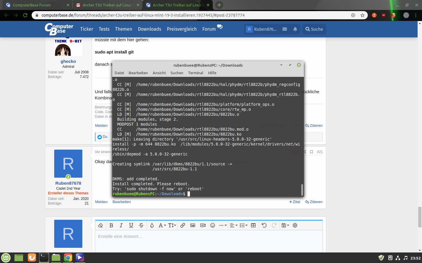

Hab nen alten PC, den T3400 von Dell mit nem Intel Core 2 Quad Q9300 und einer Nvidia Quadro fx 1700 + 4gb ddr2 RAMghecko schrieb:Das ist normal, er compiliert sich gerade einen Treiber aus sourcecode, das ist ein wenig AUfwand. Wenn ich gewusst hätte was für eine CPU du hast hätte man es noch beschleunigen können, jetzt hackt er es halt auf 2 Threads runter.

nach der meldung in dem bild sieht es erfolgreich und fertig aus. wenn ich das richtig interpretiere sollte nach einem neustart das modul geladen werden und somit die karte funktionieren

Hier hätte man im Skript mit der Anweisung -j 4 arbeiten können (wegen den 4 Kernen) und der Buildprozess wäre doppelt so schnell gewesen.Ruben87678 schrieb:Intel Core 2 Quad Q9300
Code:
make uninstall -j 4;
make -j 4;
make install -j 4;
Beim nächsten Mal halt.
