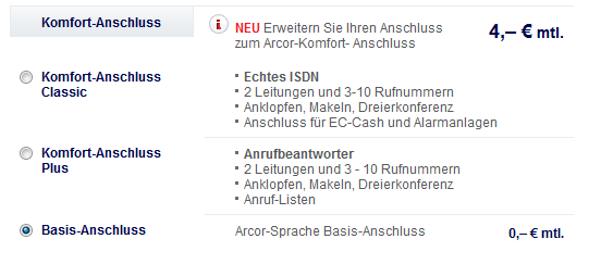

bei der online bestellung kann zwischen verschiedenen telefon-optionen wählen.
der basis-anschluss müsste doch ein normaler analoger anschluss sein

Dahinter verbirgt sich ein VoIP Anschluss... Es gibt bei Arcor nur zwei Anschlussarten ISDN und VoIP. Das dieses nicht offensichtlich ist und auch nicht in den Leistungsbeschreibungen ersichtlich ist halte ich für
sehr bedenklich, weil dann die Leute denken es ist kein VoIP.
Arbeite für einen IT-Dienstleister in Berlin und ein unternehmensteil verdient sein Geld mit dem Vertrieb
von telekommunikationsleistungen (o2, Vodafone, Arcor, E-Plus) von daher weiß ich das.
Wenn Arcor, dann ISDN-Classic.
Kein Voip und vernünftige Sprachqualität. Zudem Ausfallssicher.
Und auch kein Plus mit Anrufbeantworter. Ist auch Voip :(
