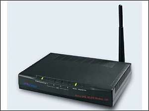

ein Freund ist Kunde bei Arcor und dessen Router spinnt.
Also bin ich zu ihm und habe meinen alten Linksys WRT54 mitgenommen und wir wollten den statt des Arcor Routers anschliessen. Also alles eingerichtet bzw versucht einzurichten, aber keine Internetverbindung.
Nach langem Hin und Her ist es mir dann quasi wie Schuppen von den Augen gefallen, dass es sich bei dem Arcor Teil um ein Modem mit Routerfunktionalität handelt, der WRT54 ist aber nur ein Router, kann also ohne Einwählverbindung auch gar nicht verbinden. Tja lange ists her, dass ich das auch mal hatte...
Ok bin dann also unverrichteter Dinge abgezogen. Ich habe aber im Keller noch ein Telekom Modem (und auch ein Arcor Modem) in einer Flohmarktkiste liegen, ich glaube es ist ein Teledat 300.
Das allerdings ist nur ein Modem, dh dahinter muss dass noch der WRT54 als Router angeschlossen werden, richtig?
Ok das Modem wird also mit PPPOE und den Zugangsdaten von Arcor eingerichtet, muss am Modem noch was beachtet und konfiguriert werden?
Und ans Modem kommt dann der WRT54 Router.

Ja denke schon, dass das Problem an dem Zyxel Modem/Router liegt, denn Wlan funktioniert an dem Gerät aber die LAN Ports nicht, und die werden gebraucht.
Die Frage ist die ob ich den Router, der ans Modem angeschlossen wird irgendwie speziell einrichten muss.
Das Modem hat ja zb die IP 192.168.1.1 und der Router bekommt dann auch eine feste ip adresse, zb die 192.168.1.2 oder?
das Modem hat eine eigne IP? da ist doch kein Kabelmodem oder? um welches Modem handelt es sich denn?
Äh ja das Modem hat ne IP, ich muss doch auch irgendwie auf das Gerät drauf kommen um es mit den Arcor Zugangsdaten einzurichten und das ist die 192.168.1.1.
Müsste das Arcor DSL Wlan Modem 100 oder 200 sein, Hersteller ist Zyxel.

Das Zyxel Modem ist das richtige Gerät aber es scheint einen Macken zu haben bzw die LAN Ports funktionieren nicht richtig.
Daher braucht mein Kumpel anstelle des Arcor Zyxel Modems eine Übergangslösung für ein halbes Jahr.
Da aber das Modem, da ich rumliegen habe nur ein Modem ist und kein Router, muss ich ergo an das Modem noch einen Router anschließen.

oder klann man an dem Arcor Zyxel Modem evtl. den Switch deaktivieren und deshalb funktionieren die LAN Ports vielleicht nciht? Könnte das sein?
