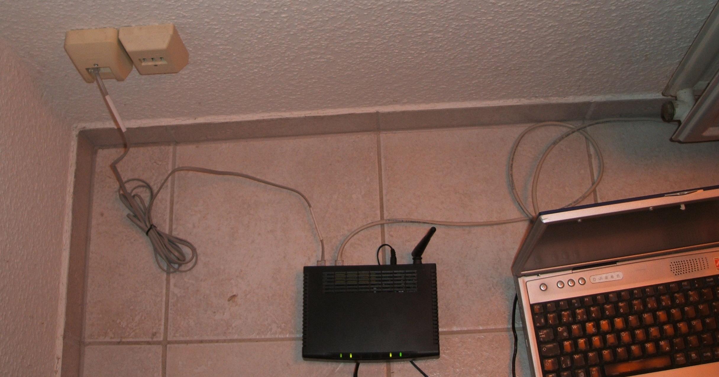

Um böse Überraschungen zu vermeiden, wollte ich den Betrieb an meinem jetzigen Ort testen. Hier ist ein Anschluss der Telekom vorhanden. Dabei wird mit einem "Speedport w700v" Breitband-Router ins Internet gegangen. Dieser ist über ein Patchkabel an eine "ISDN-Dose" angeschlossen. Also nicht über eine TAE-Dose.
Die Arcor Starter Box muss man ja aber mit ner TAE Dose verbinden. Von dort geht dann ein Patchkabel zum Arcor Wlan Modem. Von diesem kann man dann über ein weiteres Patchkabel den LAN-Anschluss des comp. ansteuern (so war das damals bei meinem Arcor Anschluss).

wenn ich die Sache richtig verstehe müsste man das Internet ja auch nur mit dem Arcor Router zum laufen bringen. Also hab ich den Arcor Wlan Router direkt mit nem Patchkabel an die ISDN-Buxe gestöpfellt und dann den Arcor Router mit nem weiteren Patchkabel an meine Comp. angeschlossen....Geht aber immer noch nicht.

Was meinst du damit? Ich hab hier 2 Buxen an der Wand. Einmal so ne ISDN-Buxe wo ein Patchkabel passt, und dann noch so ne TAE Buxe daneben. Wo soll ich nun das Modem (damit meinst du doch den Arcor Router??) anschließen,....oder was meinst du mit Splitter?
Ja, damit meine ich den Router - Arcor verwendet ja unglücklicherweise das Wort "Modem" im Namen des Routers. Der Router muss auf jeden Fall an den gleichen Anschluss wie der bisherige Router. Ich gehe davon aus, dass der DSL-Splitter irgendwo versteckt im Keller angebracht ist und nur die wichtigen Anschlüsse nach oben an entsprechende Dosen geführt sind. Die TAE-Dose kann in diesem Fall nicht für DSL benutzt werden, da sich diese hinter dem Splitter befindet.
Zu deinem zweiten erfolglos getesteten Fall: Wenn der Router direkt an der ISDN-Dose steckt, was funktioniert dann nicht? Leuchtet die DSL-LED nach ein paar Minuten dauerhaft?
Dann müsste ja meine 2. Möglichkeit funktionieren. Wo man also den Arcor Router direkt an die ISDN Buxe anschließt.
Ich hab mal ein Bild gemacht. (DSL.jpg)

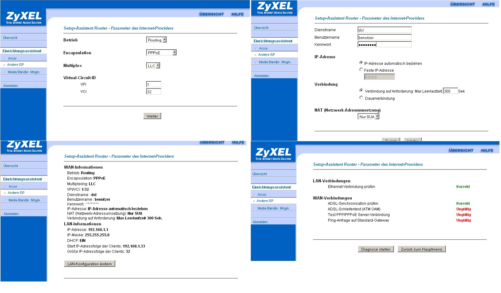

Leider geht das aber nicht. Oder sind vielleicht meine Einstellungen falsch. Ich hab mal von allen Menüs meines Routers Bilder gemacht (router.jpg). Bei dem Test (letztes Bild von router.jpg) gibts ja auch einige Fehlermeldung.

Der Sync steht, d.h. die Verkabelung passt. Falls du es mit diesen Zugangsdaten versucht hast, dann wundert es mich auch nicht, dass es nicht funktioniert. Die Zugangsdaten bei T-Online sind wie folgt:
Benutzername: <Anschlusskennung><T-Online Nummer><Mitbenutzerkennung>@t-online.de
Dabei die "<" und ">" Zeichen nicht mit eintippen. Beim Passwort kann ganz normal das T-Online Passwort verwendet werden.
EDIT: Und der Dienstname sollte - so viel ich weiß - bei der T-Com leer sein.
Du bist mein Held :)....funktioniert. Vielen Dank!
Auf den Benutzername wär ich nicht gekommen.
