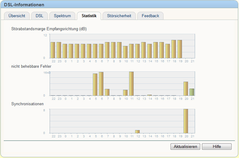

Gestern Abend 10 Abbrüche innerhalb von 20min.

Lt. einer Aussage der Technischen Supportgruppe von Vodafon, die eigentlich fü Firmenkunden zuständig ist, gab es Zeiten in denen mein DLS jede Minute den Carrier verloren hat.

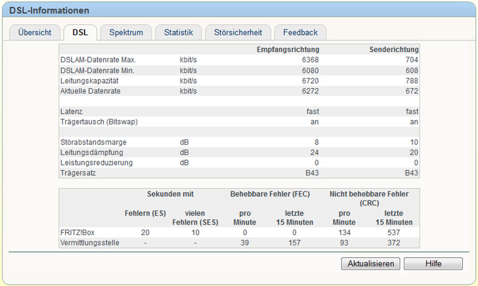

Anbei habe ich mal noch ein paar Screenshots aus meiner Fritzbox.
Ich hoffe Ihr könnt mir noch Tips geben, wie ich die DSL-Leitung endlich wieder dazu bekomme, stabil zu laufen.

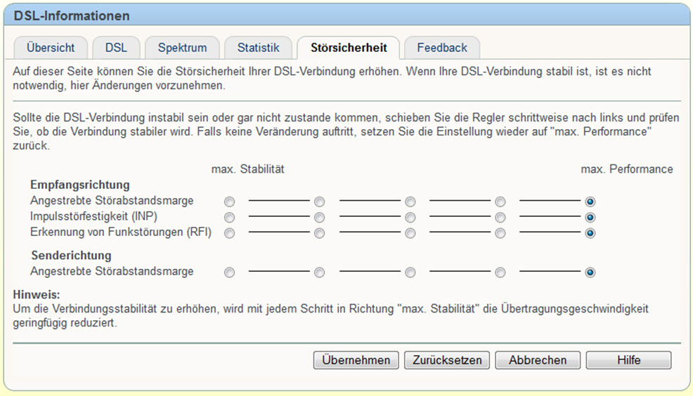

Hi,
stell doch mal von "maximaler Performance" auf "maximale Stabilität".
VG,
Mad

@Madman1209:
Auf max. Stabilität hab ichs jetzt mla gestellt.
Was auch immer so da dann genau verändert.

Hi
Versuch doch auch mal follgendes: Häufiger Abbruch der DSL-Verbindung Punkt 5 (FRITZ! Labor-Firmware installieren) bitte nicht durchführen sondern dann die Aktuelle FW die seit gestern draußen
ist mal Installieren und Testen. Zudem tausch doch mal deinen Splitter wenn nocht nicht getan.
Weil ansonsten sehen deine Leitungswerte auf den ersten blick recht gut aus.

Habs jetzt erstmal die Schieberegler komplett nach links geschoben.
Mal schaun, ob das was bringt, falls nicht, installier ich noch die neuste Firmware.
