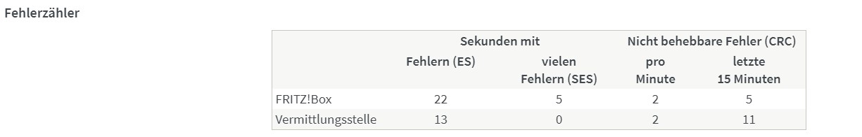

bei den DSL-Infromationen werden unten auch die Fehler mit aufgeführt. Bitte das auch mal mit posten. Hast im oberen Screenshot weg gelassen.

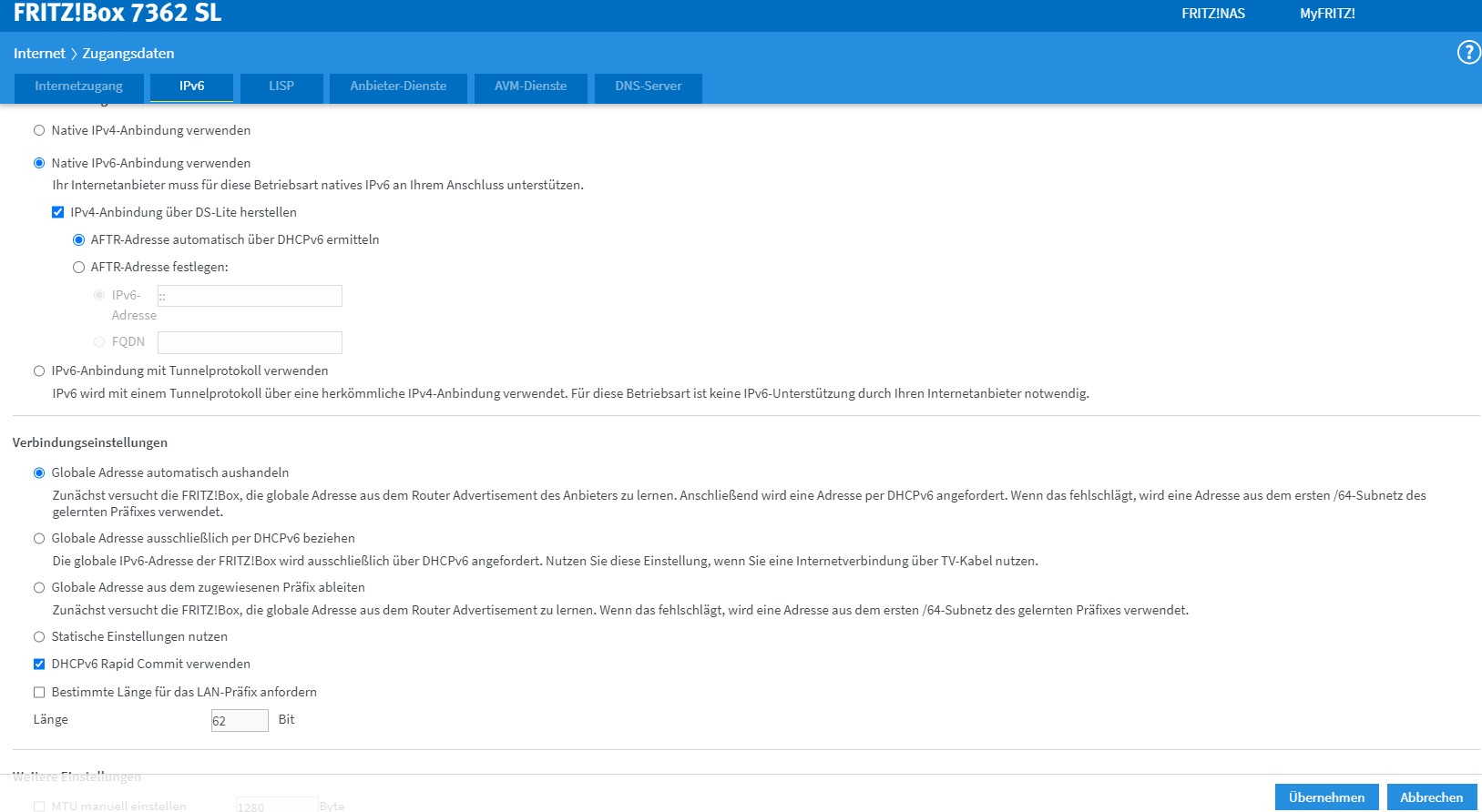

IPV6 hab ich jetzt für eine Stunde mal abgeschaltet. Die Leitung wirkte etwas stabiler, d.h., ich hatte in dieser Stunde "nur" einen Abbruch (vorher ja quasi ständig). Zu IPV6 habe ich bisher keinerlei Informationen von 1& bekommen.
Sollte ich das jetzt weiterhin ganz deaktivieren und beobachten? Die Einstellungen - wenn ich IPV6 wieder aktiviere - sind so wie in der Anleitungen angegeben (siehe Screenshot). Oder sollte ich spezielle IPV6/AFTR EInstellungen vornehmen?

Du hast ganz offensichtlich Störungen auf der Leitung, siehe nicht behebare Fehler im Diagramm.
Post bitte mal Screenshots vom Spektrum mit aktiver Option "Minimum und Maximum anzeigen".

Das sieht sauber aus...
Hast du die FritzBox neu gestartet, nach dem letzte Reconnect?
Dann werden nämlich die Mini- und Maxima gelöscht...

das problemm hatte ich auch
mal den haken weg nehmen bei
IPv4-Anbindung über DS-Lite herstellen
dabei wird die meldung AFTR nicht mehr angezeigt
und ipv6 natürlich einschalten
--> ich weiß jetzt nicht, ob ich das jetzt ausprobieren soll. Aktuell tendiere ich dazu, alles so zu lassen, weil es wunderbar funktioniert und mir als (laienhafter) Endkunde egal ist, wie da jetzt genau welche IPs die Fritzbox ansteuern.
