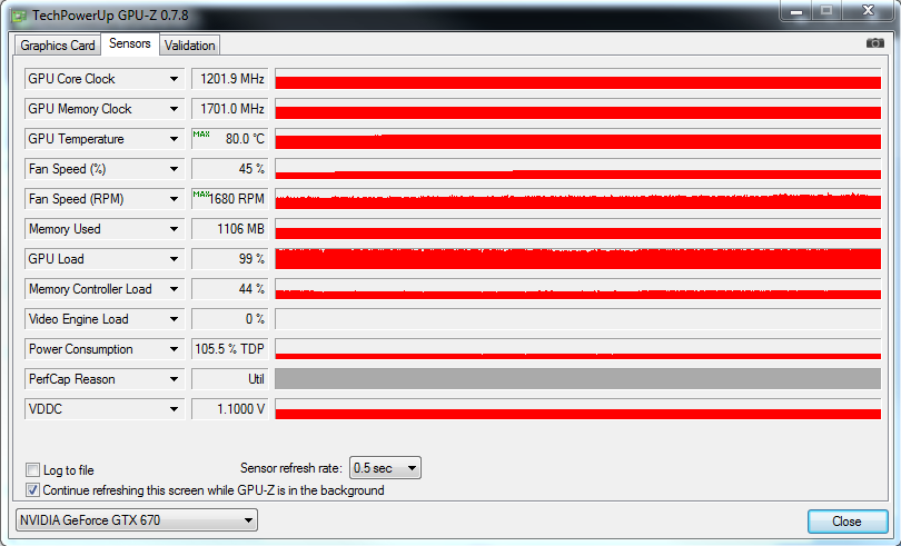

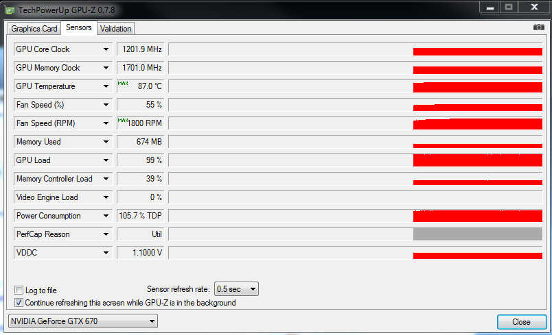

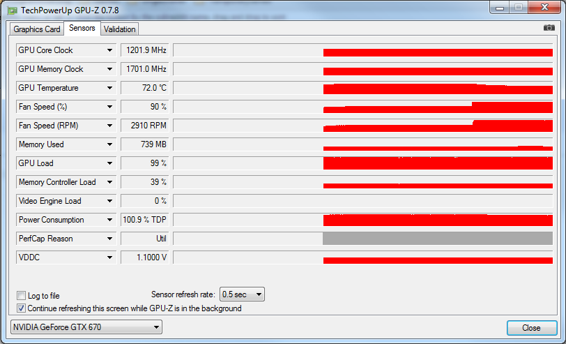

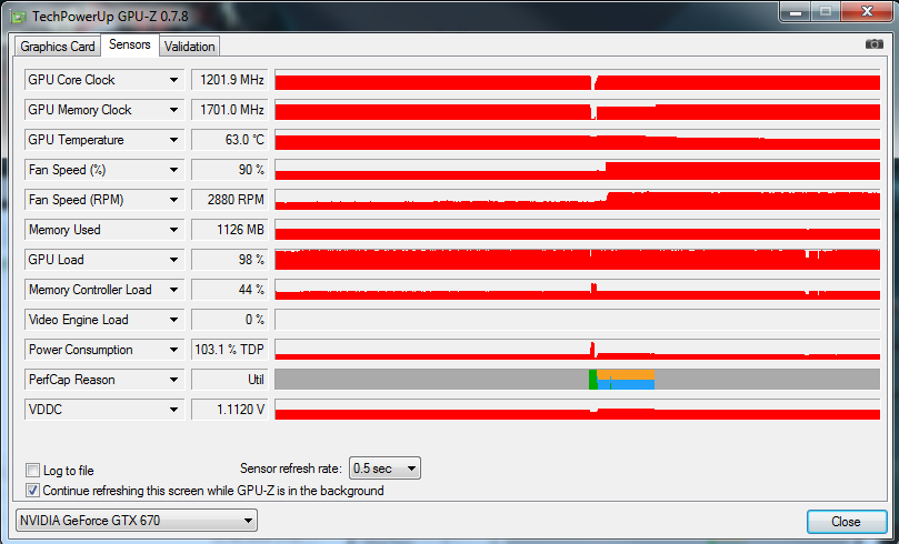

Temperaturvergleich in Planetside 2 mit fixierten Taktraten:
Lüftersteuerung aktiv, Vollast bis zum Einpendeln der Temps (vorher 87°/nachher 80°C):
Maximale Drehzahl (90%), Vollast bis zum Einpendeln der Temps (vorher 72°C/nacher 60°C) :
Die Lautstärke ist WESENTLICH geringer mit der Wasserkühlung. Der Werkskühler war mit Lüftsteuerung lauter als die Wakü auf Maximaldrehzahl, und zwar deutlich. Die Art des Geräuschs ist deutlich angenehmer.
