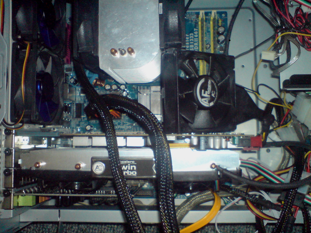

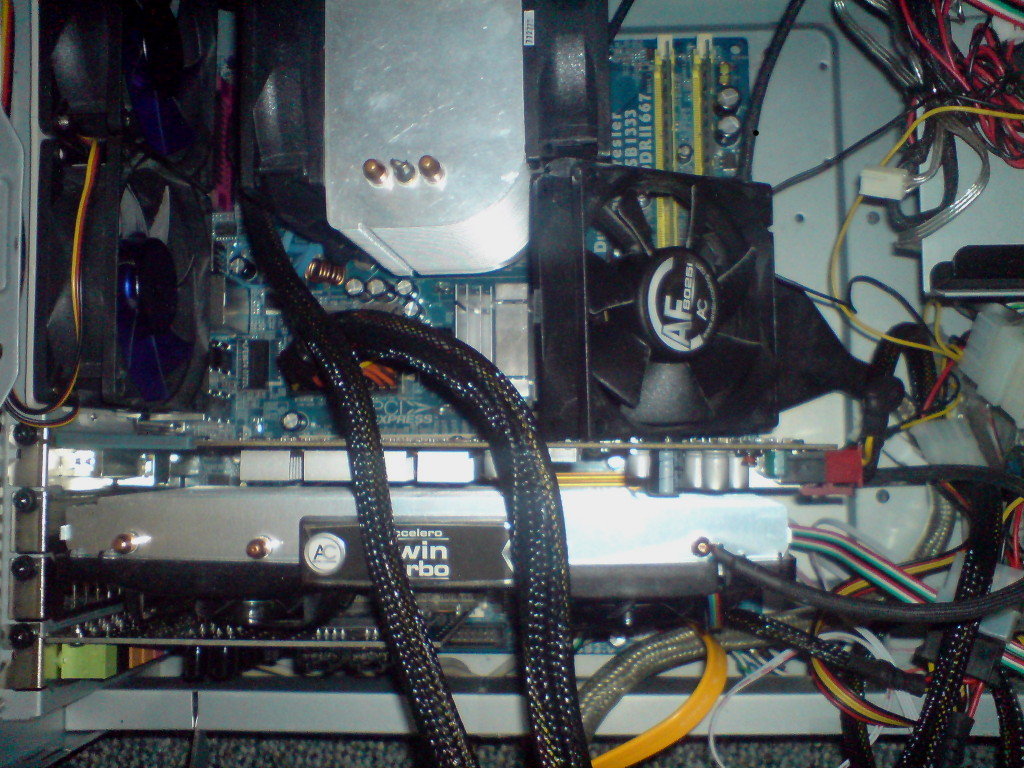

Ich selber habe auch mehrere Twin Turbo verbaut, auch selber verwende ich einen...
Natürlich sind die größeren Acceleros besser und können leiser betrieben werden, aber die passen einfach nicht in mein Mikro-ATX Gehäuse...
Beim Kleber hatte ich verscheidene Erfahrungen gemacht... fast immer hielts, einmal aber nicht.
Einmal musste ich die ganzen Hetapipes biegen, weil der Kühlkörper zur Graka hin gebogen war und mit Bauteilen kollidiert hat, einmal waren auch die Füßchen verbogen und mussten erst wieder vergoben werden, damit der Kontakt zum Chip vollflächig vorhanden war.
Läuft mit meinem Bios auch nicht im Idle, und drehte zu langsam hoch, und ließ meine 4850 abstürzen...
Dennoch bin ich froh diesen Kühler zu haben, der Beste der bei mir reinpasst...

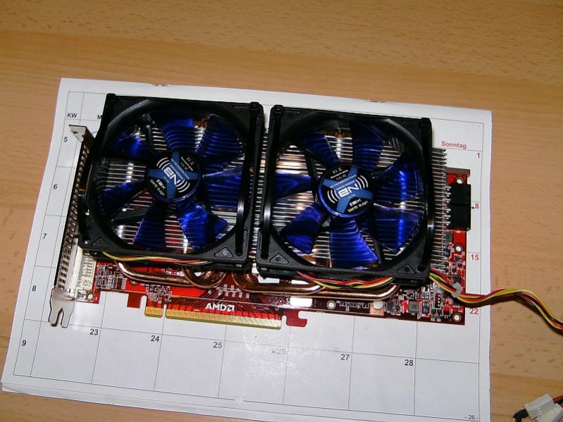

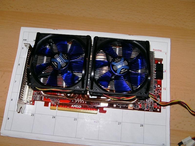

Ich habe auch den TwinnTurbo auch auf meiner Karte(Club 3D 4870 OC) der verbaute Zerotherm Kühler ist da gegen ein Witz(schlechte Kühlung und sehr laut), mit diesem ist alles wunderbar!
Allerdings habe ich meinen trotzdem mit zwei 92mm Lüfter von Noiseblocker ausgestattet!
@lufkin
Hast du schon mal die Temps deiner Spannungswandler überprüft?
Wenn sich die Lüfter kaum drehen, dann werden diese doch schon sehr heiß!
@lufkin
