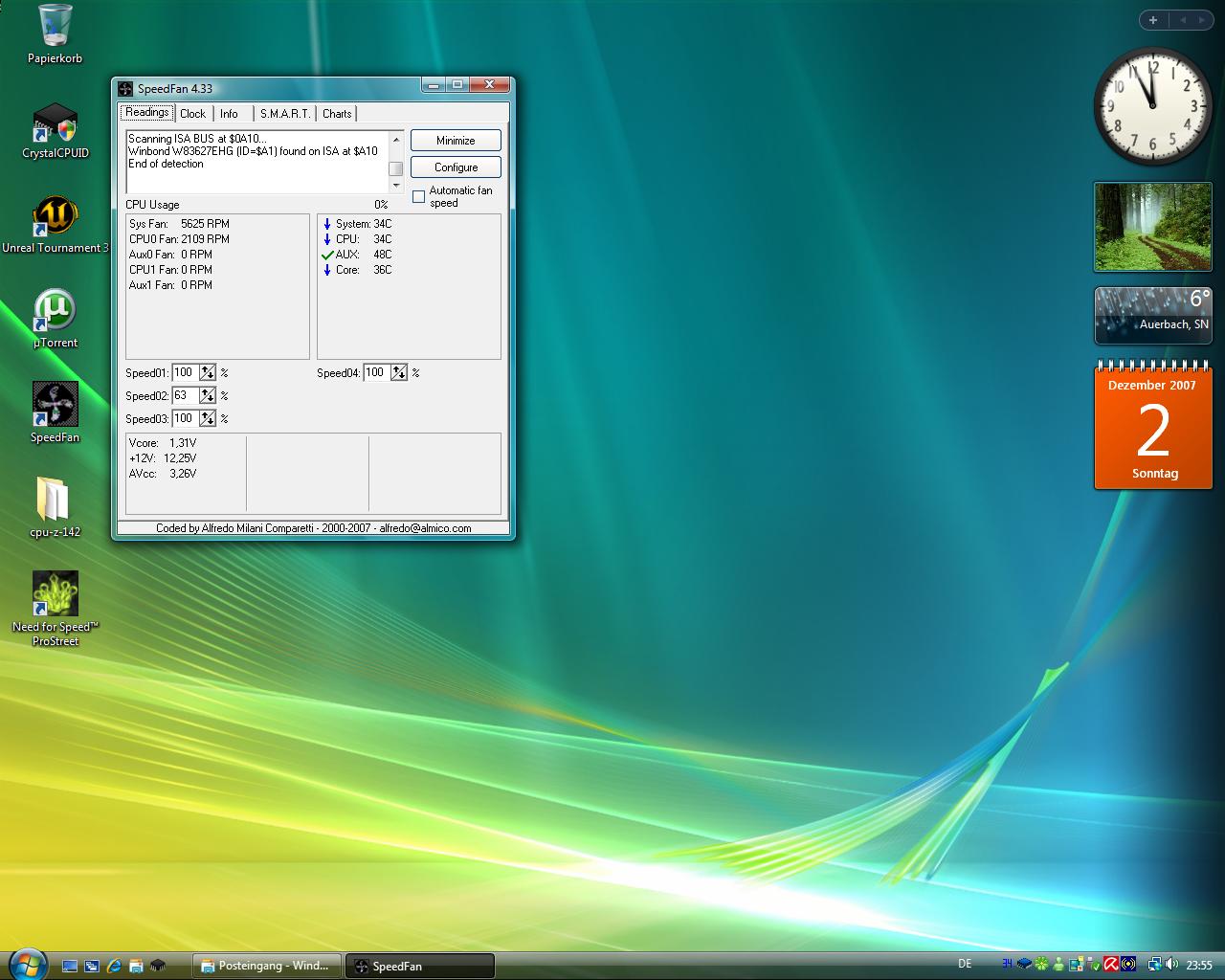

Habe den Kühler auch bei meinem jetzigen 5600+ @ 6400+ am laufen. Kühlt wunderbar und kommt unter Last auf höchstens 57°C (2. Kern, der andere scheint immer etwas kühler zu sein).
Hier mal ein Bild von meinem derzeitigen Boxed-Lüfter.
Gruß, HEiko

Was hast denn du jetzt für einen Lüfter? Also ich kann mich nicht beschweren über den Boxed. Obwohl er schnell dreht, hört man ihn fast nicht.
Gruß, Heiko
