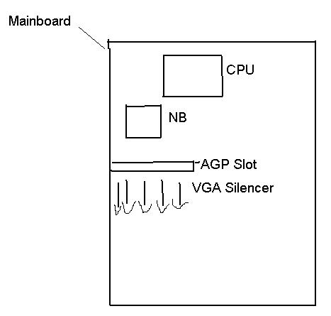

Der Kühler vom Northbridge Controller soll stören, doch der Cooler kommt doch auf die andere Seite !? Da kann der doch gar nicht stören.
Oder seh ich da was falsch?
Ich hab hier mal ne höchst professionelle Zeichnung ;)
Demnach solltest du ohne Probleme den VGA Silencer montieren können :)
Meine Zeichnung hätte wohl nicht anders ausgesehen ;)

auf der rückseite der karte gibts dann zwar noch diese blaue klammer, aber wie die mit dem nb-kühler in konflikt kommen soll weiß ich nicht. ich nehme nicht an das da was vom kaliber zalman cnps7000a drauf sitzt :)

Der Arctic Cooling VGA Silencer Rev.3 passt ohne Probleme in ein P4P800 Deluxe.
Es sah erst so aus, als würde die blaue Befestigungsklammer auf der Rückseite der Karte gegen den Kühler der NB stossen. Ist aber nicht so. Es sind noch gute 2mm Platz bis zu dem Kühler.
