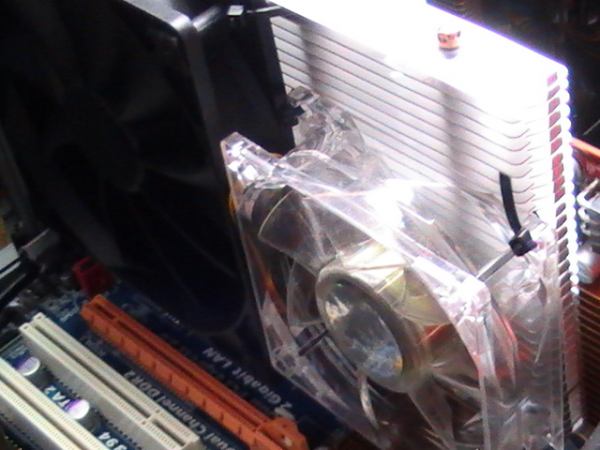

ich hab nenn S1 und 1x120 +1x80mm Lüfter drauf der 120mm wird von der Graka geregelt

Ich würde davon abraten extra zwei Lüfter zu kaufen... schnall doch einfach nen 120mm Lüfter mittig auf die Karte, hab schon alles ausprobiert, zwei Lüfter, den 120mm verschoben etc, es bringt fast nix zwei Lüfter draufzubasteln, liegt im Rahmen der Messungenauigkeit.
Hatte mit dem einen 120mm Lüfter extrem niedrige Temperaturen, auch während dem Zocken kaum wärmer als 35°C und dabei war das ganze sehr leise. Da ist meine jetzige GTX 260 von Palit wesentlich lauter und auch etwas wärmer
