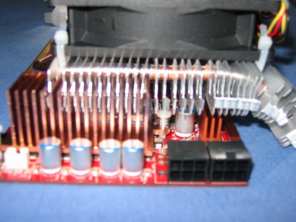

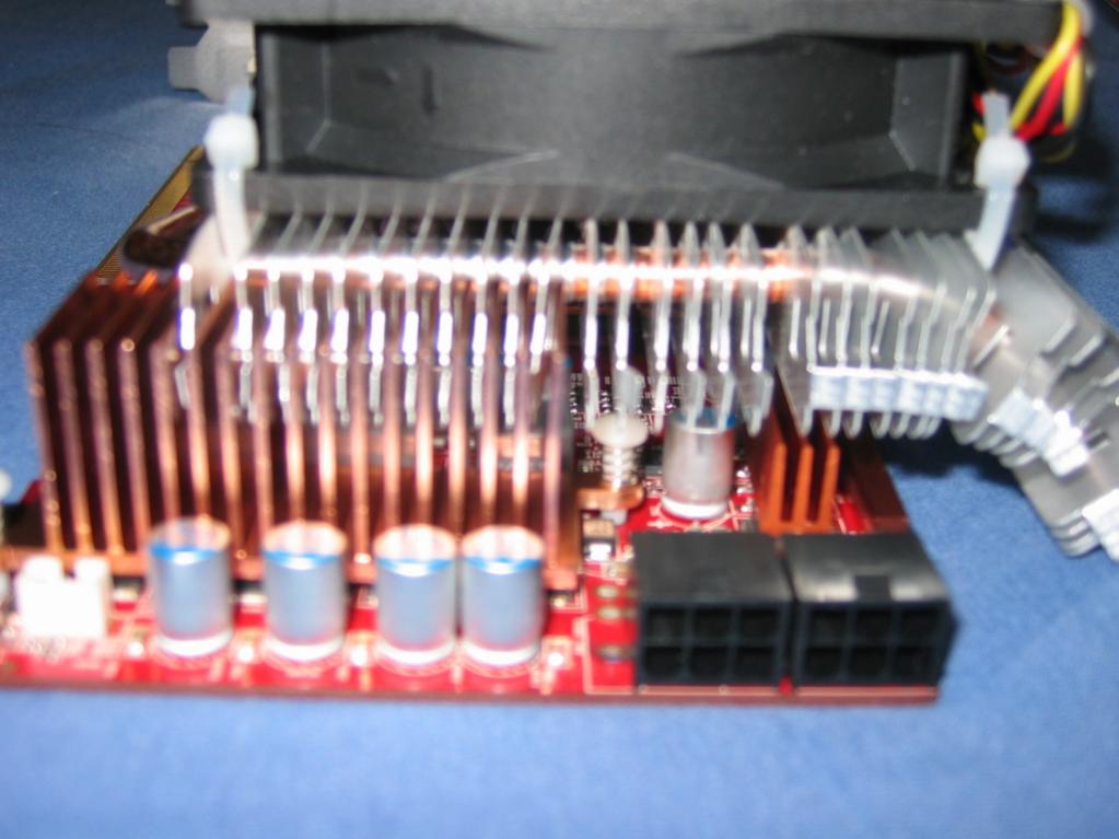

Ich habe die HD4870 von HIS (Bild), da sind bereits recht gute Kühlkörper drauf verbaut. Meine 2 120er laufen unter Last bei ca. 1000rpm und das bei Übertaktung :)

Also genau wie die auf den Bild, wo die Spaws (kleiner oranger Kühler) sich ganz am Ende der Karte befindet, weil es gibt auch eine mit digitalen Spaws da muss man aufpassen das sie einem nicht abfackeln, die sind dann aber ca. 5-6cm vom Platinenrand entfernt angebracht.

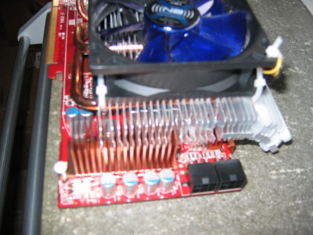

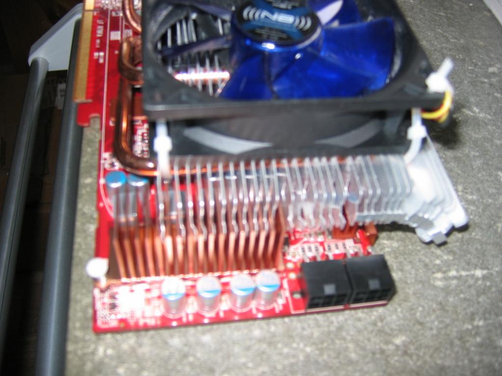

Jo, die Spannungswandler sind unter diesem kleinen Kühlkörper, den ich dann vom Lüfter anpusten lassen wollte. Damit sollten sie in jedem Fall kälter als beim Serienkühler laufen.
Für den Ram hab ich die mitgelieferten Alu-Kühler aufgeklebt. Jetzt fehlen nur noch die Lüfter.
Sollte funktionieren mit dem Accelero (ähnlich wie bei mir mit der HIS). Allerdings immer schön die Temperaturen der SpaWas im Auge behalten ;)

Warum hast du eigentlich das Pad drauf gelassen? ;)
Sieht etwas merkwürdig aus und sollte doch eher ein Isolator sein.
Um die SpaWas mach ich mir eigentlich keine Sorgen, da sie ja weit besser belüftet werden als vorher. Warum sollte das Probleme bereiten ...

Die Pads sind die Kupferkühler der VRam. Bei der 4870 hatte ich da noch die kleinen Kühler des S1 drauf geklebt. Hatte aber keine Auswirkung, deswegen nur die Kupferstreifen.
Ja, dass ist logisch, die Temps sollten im Auge behalten werden. Den HWMonitor starte ich mit Windows und ab und zu riskiere ich einen Blick drauf. Aber wenn das Sys sich eingespielt hat, dann kann fast nichts passieren.;)
Bei mir laufen die 92er, weil ich durch mein kleines Gehäuse dem S1 etwas eine andere Richtung geben mußte. :D
ah okay, hätte ich jetzt nicht als solche erkannt ;)
bei meiner klebten da einfache leitpads zwischen kühler und rams.
