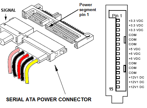

Ein Sata Kabel hat, so wurde es zumindest im Netz erklärt, 12V und 5V Kabel. Wenn ich jetzt da nen Hub anschließe für Argb, was ja nur 5V hat, bedient sich der an der 5V Schiene und die hat nur 4,5 A.Drewkev schrieb:Ja, aber bei 12V. Das ergibt 54 Watt.
Oder ich habe die Erklärung nicht richtig verstanden.

Aber ich hatte das so im Netz gelesen dass die 4,5A eben für den Stecker an sich sind und nicht Netzteilabhängig? Und hab das auch gerad noch mal gegoogelt also es schreiben schon viele das ein Sata-Stecker 4,5A liefert. Zwar auf jeder Schiene aber mich interessiert ja nur die 5V.
Argb ist 5 Volt mit 3 Pin und RGB ohne Adressable ist 4 Pin mit 12 VDrewkev schrieb:So wie ich das sehe sind die 3-Pin ARGB grundsätzlich immer 5V und die 4-Pin 12V.
Und es ist ganz wichtig diese beiden auch nicht zu vertauschen weil hierbei kann dann echt was kaputt gehen steht überall.

Stimmt, wenn der Stecker der limitierende Faktor ist, helfen ein dickeres Kabel vom Netzteil und eine entsprechende Leistung natürlich nicht :/Huutschii schrieb:Aber ich hatte das so im Netz gelesen dass die 4,5A eben für den Stecker an sich sind und nicht Netzteilabhängig? Und hab das auch gerad noch mal gegoogelt also es schreiben schon viele das ein Sata-Stecker 4,5A liefert.
Genau das ist auch meine Ansicht dazu, die sich allerdings nur aus den Info´s aus dem Netzt ableitet. Und somit hätte ein Hub noch weniger Ampere zur Verfügung als mein Board mit seinen 5A.Drewkev schrieb:Genau das habe ich doch geschrieben. Die 5V Schiene des Netzteil ist für USB und diverse Mikrochips. Hat weniger mit SATA zu tun.
Die 4.5A gelten übrigens für alle Spannungen von SATA.

Es ist generell davon abzuraten, ein Gerät außerhalb seiner Spezifikationen zu betreiben!Huutschii schrieb:Kann da nun was kaputt gehen wenn man mehr Ampere anschließt als das Board (oder der Hub) hergeben?
Zu den Hubs mit extra Sata- Stromversorgung:
Wie sind die denn aufgebaut? Haben die vielleicht nicht eigene Spannungswandler eingebaut und nutzen die 12 Volt eines Sata- Kabels!? Es gibt doch auch Hubs mit 8, 10 oder noch mehr Ports und da kämen die mit den 4,5 Ampere aus der 5 Volt Leitung sicher nicht weit.
Das ist eine gute Frage. Bei paar Hubs die ich auf Amazon gefunden habe wird z.B. ebenfalls 4,5A angegeben und das sind 11 Port Teile.Motorrad schrieb:Zu den Hubs mit extra Sata- Stromversorgung:
Ja die sicherste Methode wäre wohl wirklich paar Hubs zu verwenden.
Ich denke ich schließe da jetzt einfach erst mal die 5 Lüfter an und bin so in den Spezifikationen.
