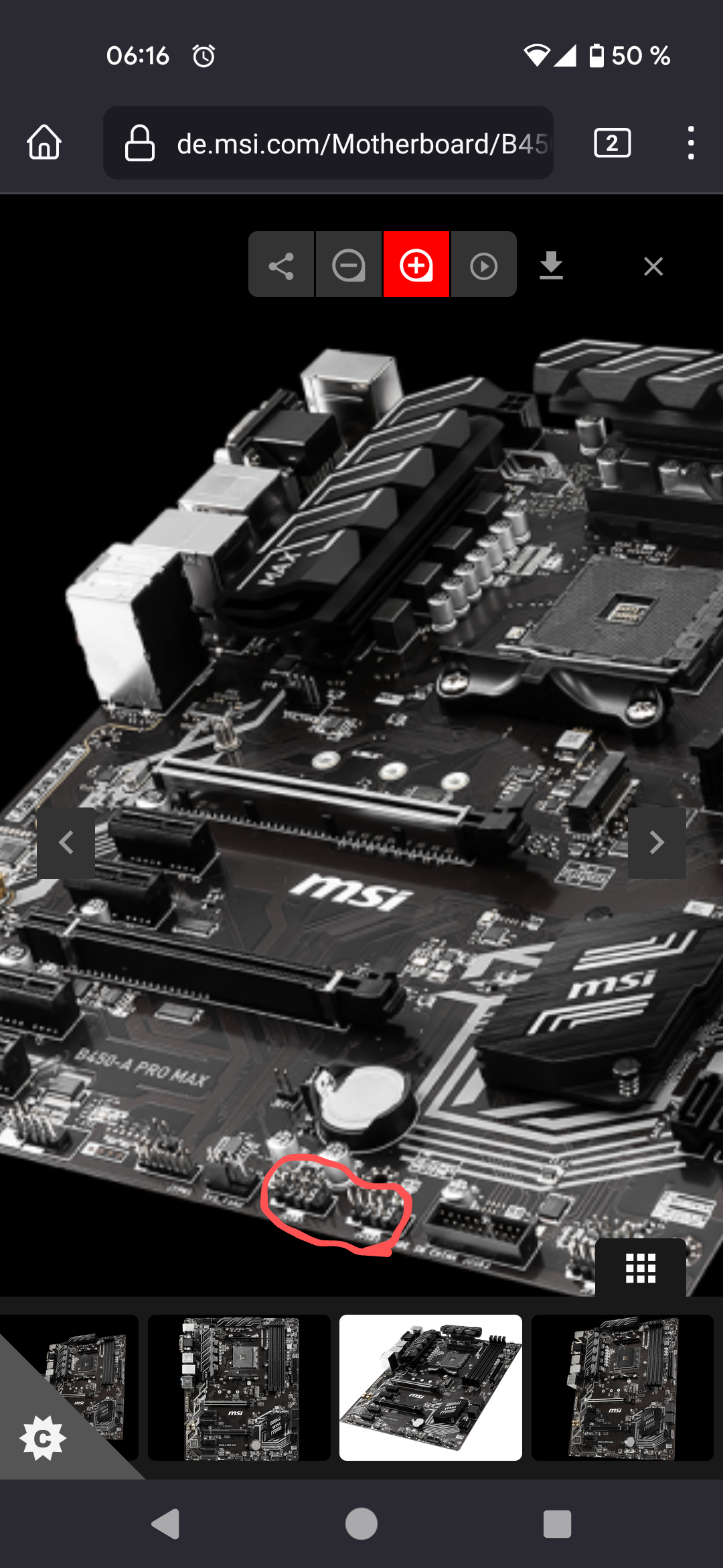

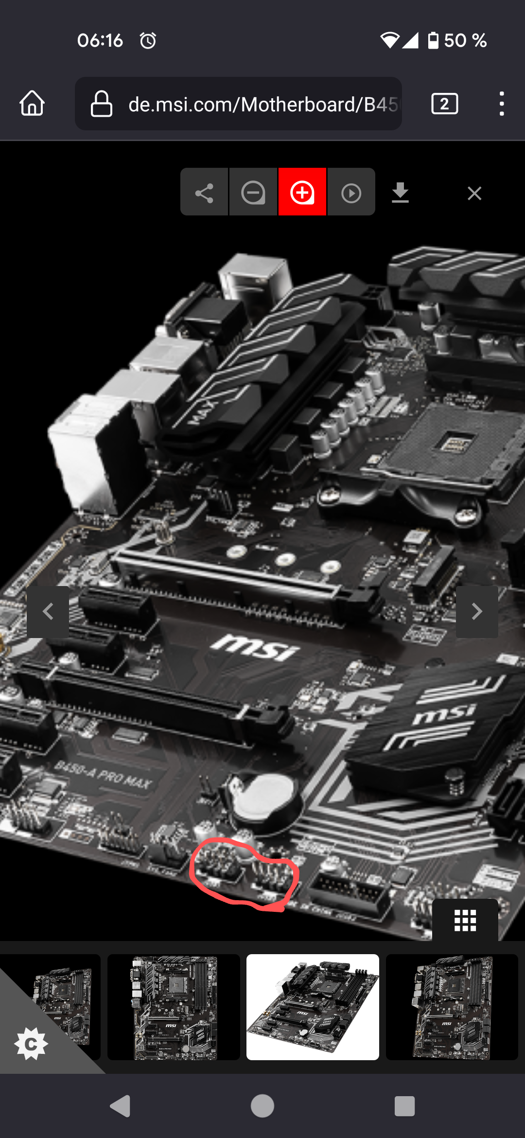

Danke erstmal für die Antwort. Aber was genau ist eine USB Stiftleistenbuchse?
Bei deinem Board z.b. diese Anschlüsse.
Dort wird meistens der Front USB vom Gehäuse angeschlossen.

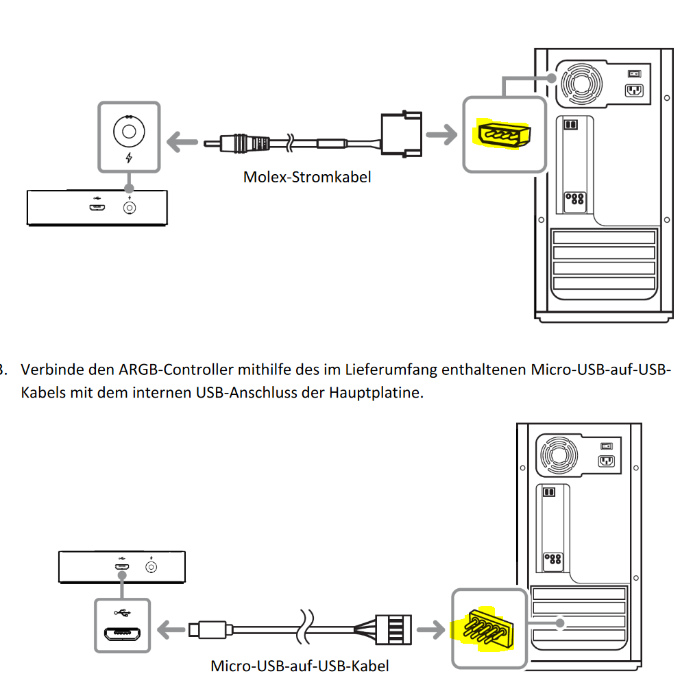

Alles klar also nur um das ganze nochmal abzuschließen damit ich das richtig verstehe. Mit dem Razor Controller brauche ich keinen argb Anschluss und kann die lüfter per USB steuern?
Jein.
Der Razer (mit "e") Controller wird über einen internen USB-Port mit dem Mainboard verbunden.
Dieser hat dann 6 separate A-RGB-Kanäle (Ausgänge) über die du herkömmliche A-RGB Hardware steuern kannst.
Also einen oder mehrere Lüfter in Reihe an einen der Ausgänge stöpseln, konfigurieren (in der Software Razer Synapse) und die volle Farbpracht genießen.
Du benötigst die beiden gelb markierten Anschlüsse in deinem PC-Gehäuse:
Der USB-Anschluss ist direkt auf deinem Mainboard (in der Regel ganz unten links oder Mitte).
Der Molex-Anschluss sollte sich (hoffentlich) an deinem Netzteil befinden.
