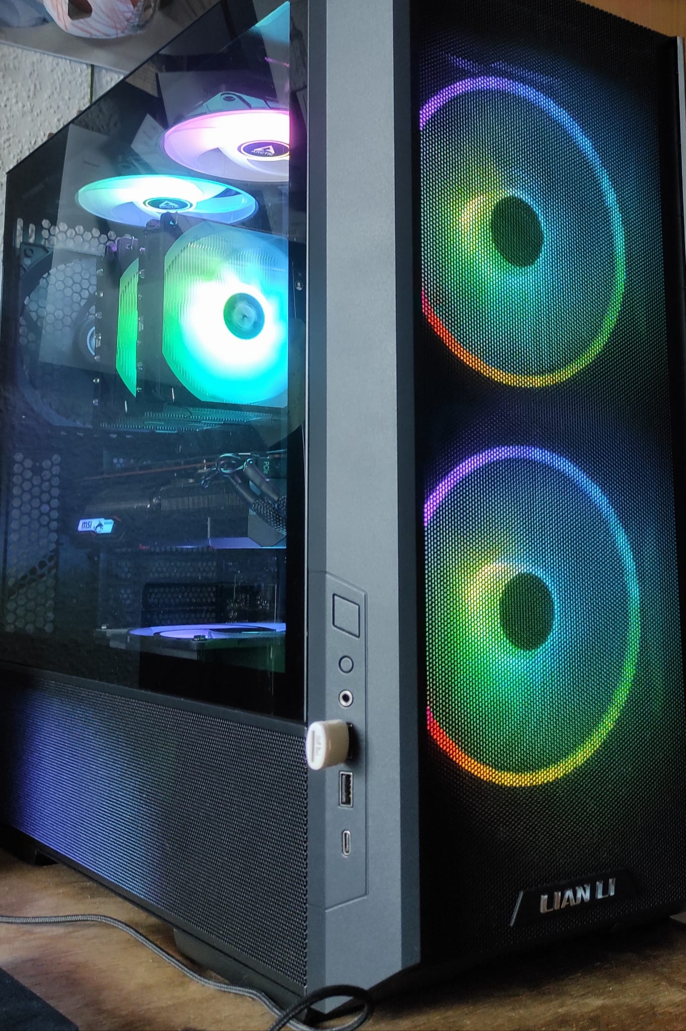

Ich bin Besitzer des Lancool 216 RGB und habe zusätzlich 3 Arctic P14 PWM PST RGB verbaut. Das Gehäuse ist wirklich sehr geil. Die Lüfter sind mir synchron genug. Was genau sind denn diesbezüglich deinen Anforderungen?
Gleich leuchten tun die Lüfter, ggf. muss man sie nochmal im oder gegen den Uhrzeigersinn drehen.

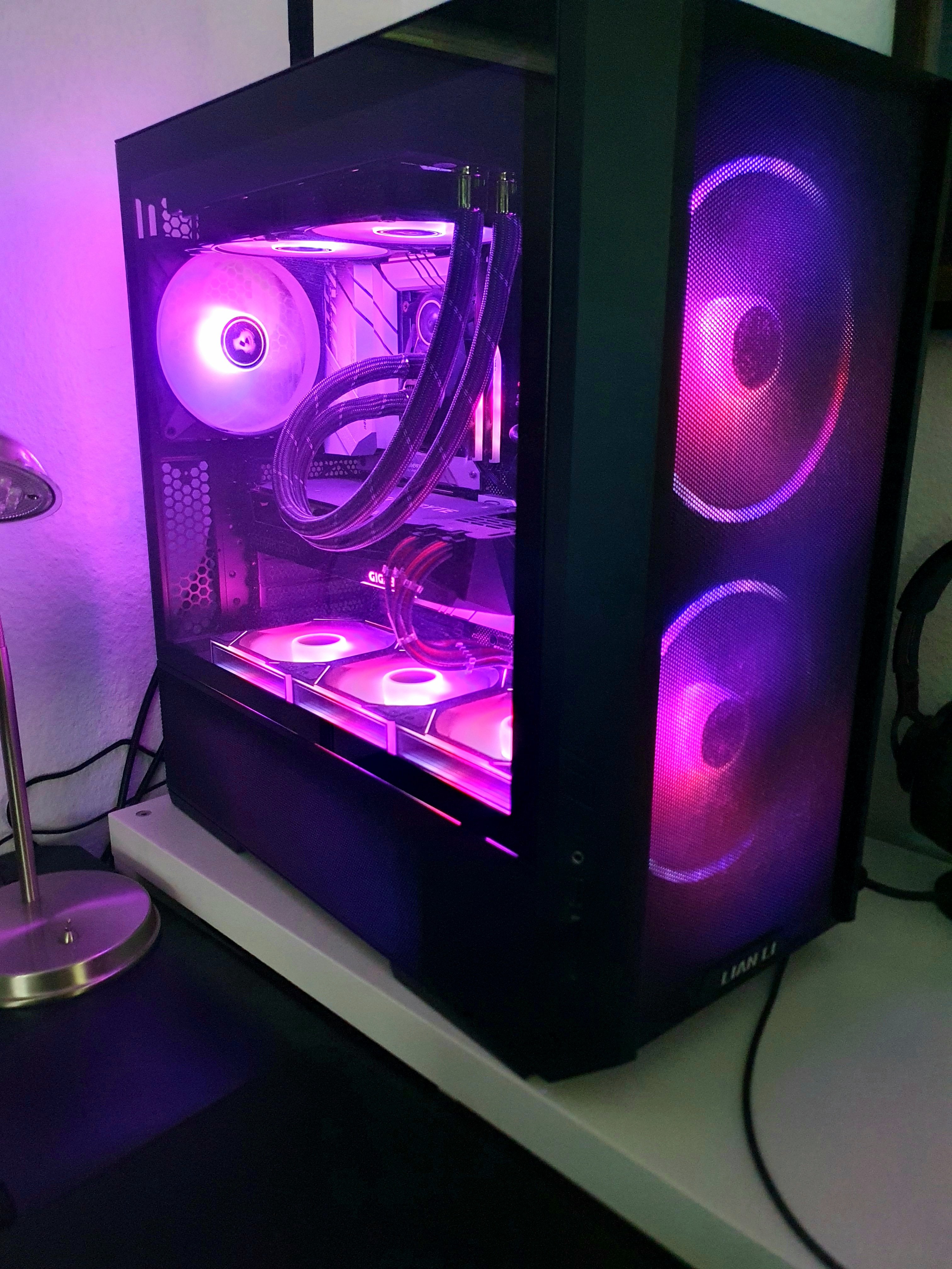

Hab auch das Lian Li 216 RGB
die Lüfter RGB sind bei mir über das Mainboard angeschlossen

Moon777 schrieb:
Natürlich nicht knattern wie ein Maschinengewehr, aber, wenn man sie ein wenig hört, kein Problem. :)
Das tun die Arctic-Lüfter nicht. Für mich war ein Kaufargument, dass die Lüfter bis 0 RPM runter gehen und bei mir im Idle stehen bleiben.
Hier noch das Foto. Die beiden oberen und der untere (über der PSU) sind die Arctic. Der untere und der oberer hinten machen exakt das was die Frontlüfter machen. Der obere vorne hat nur beim Rainbow-Effekt andere Farben.
Ich habe den einen Lüfter eben nochmal direkt an das RGB-Hub vom Lancool angeschlossen. Jetzt leuchten wirklich alle Lüfter gleich. Vorher war er als Daisy-Chain an einem anderen Lüfter dran.
