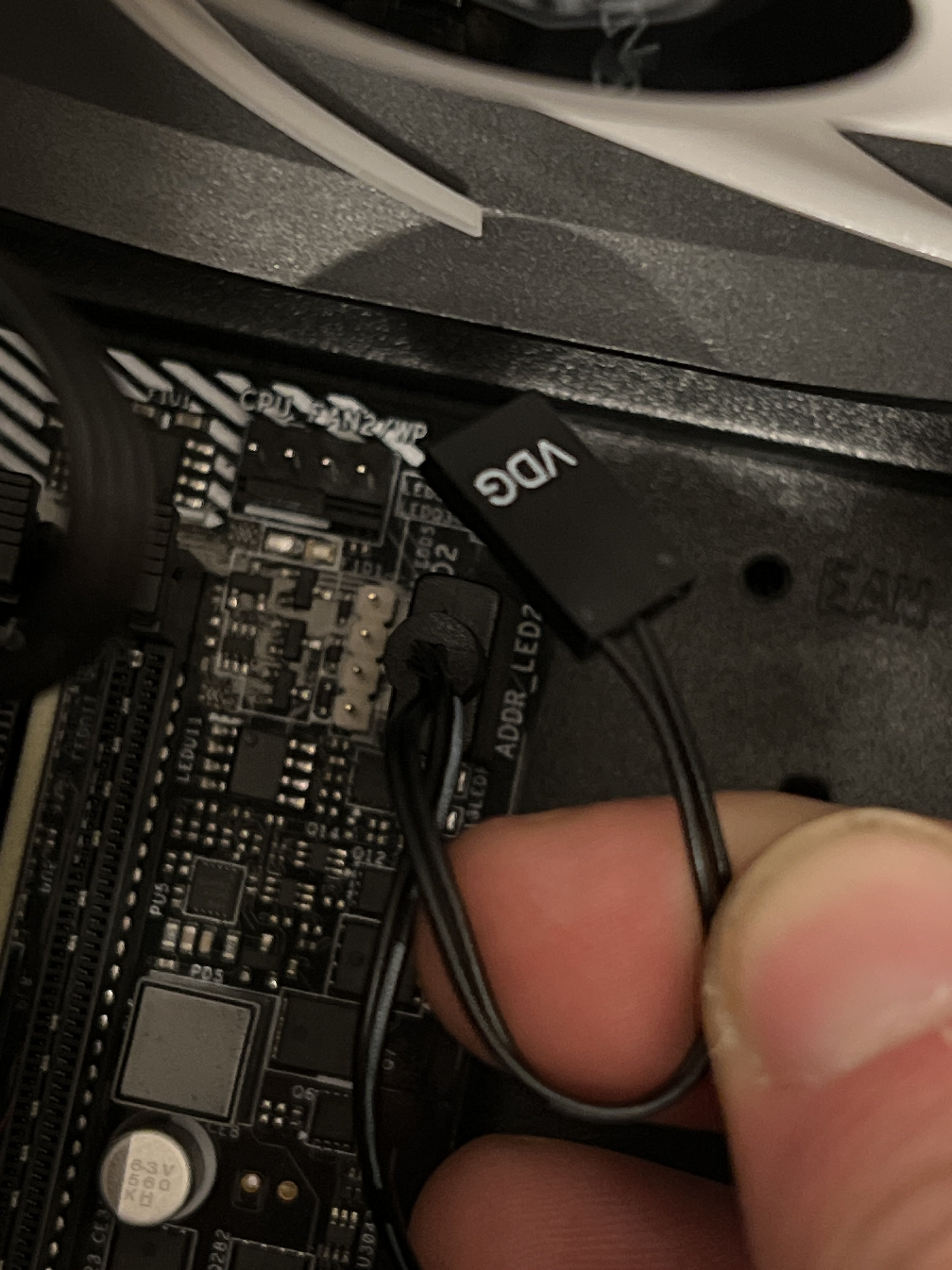

Moin Leute,
Habe mir ein neues Gehäuse gekauft von Kolink das Observatory MX Mesh mit 5 vorinstallierte RGB Lüfter.
Diese haben natürlich einen ARGB Anschlusskabel und einen VDE 2Pin Kabel. Ich lese aber nur dass es wohl 4 pin oder 3 Pin gibt, wieso hat mein VDE Kabel 2 Pin?

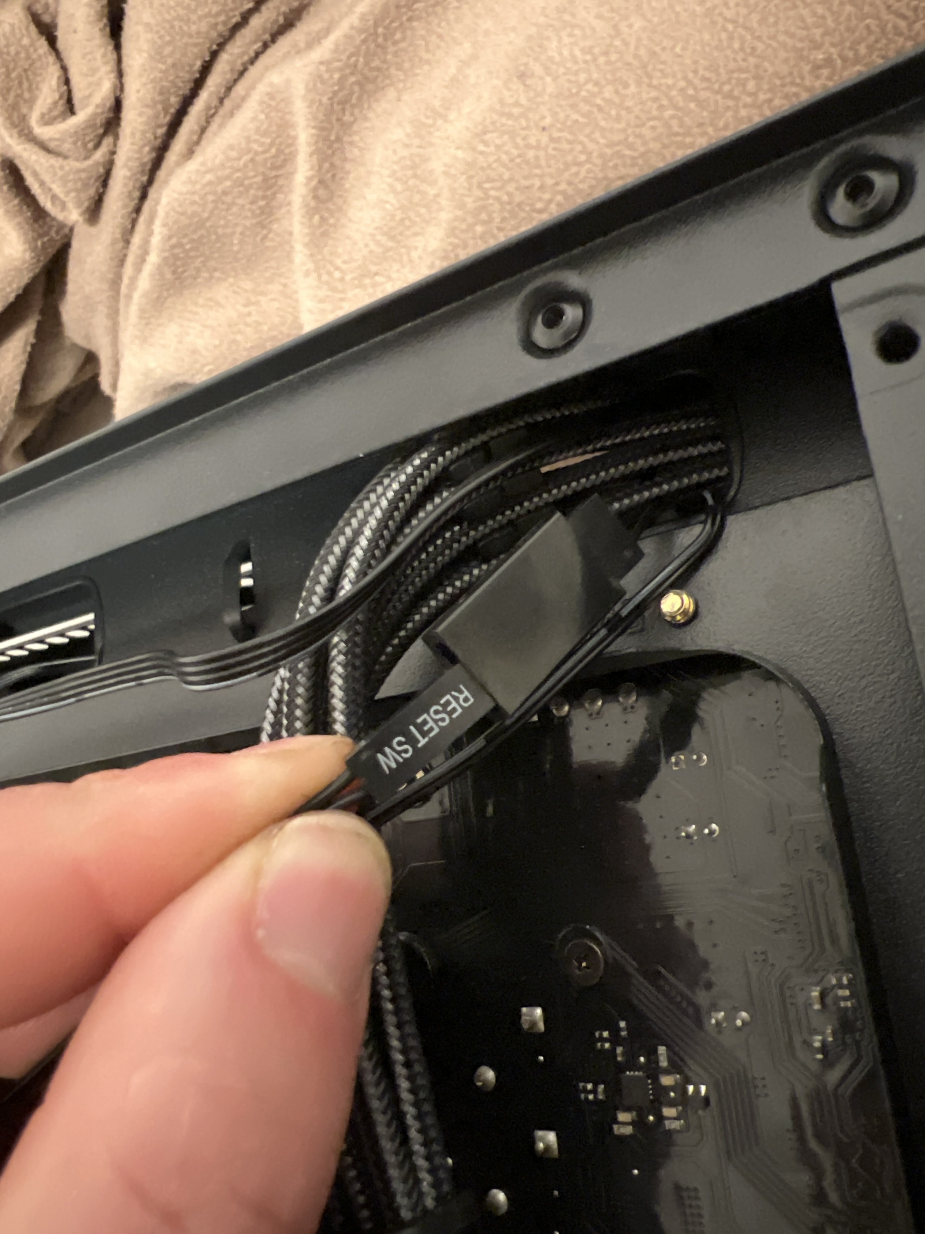

Man kann über die Reset Taste die Lüfter wohl steuern. Deshalb ist mein Reset Kabel auch an einem Lüfter mit angeschlossen denke ich. ( siehe Foto )
Wo steck ich den rein?
Mein Mainboard: ASROCK B460 PRO4

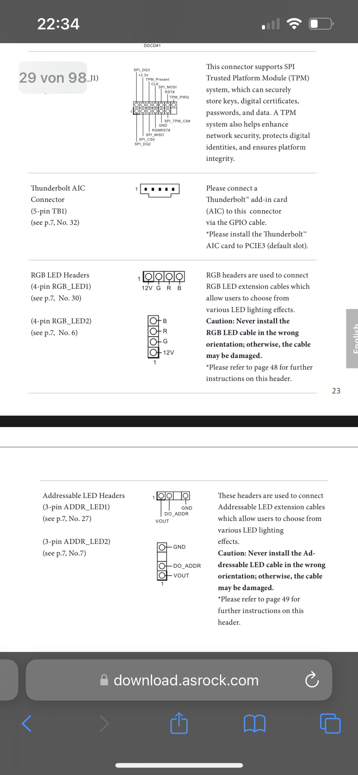

Hab ein Screenshot von der Bedienungsanleitung angehängt.
Könnt ihr mir weiterhelfen? Was muss ich tun, damit die Lüfter funktionieren?

VDG Stecker können nur von bestimmten Mainboards bespaßt werden. Die 4pin RGB Stecker sind 12V, die ignorierst du.
Du nimmst für ARGB die 3pin 5V Anschlüsse. An einem hängt dein Kram ja jetzt schon dran.
Reaktionen: Johnny61

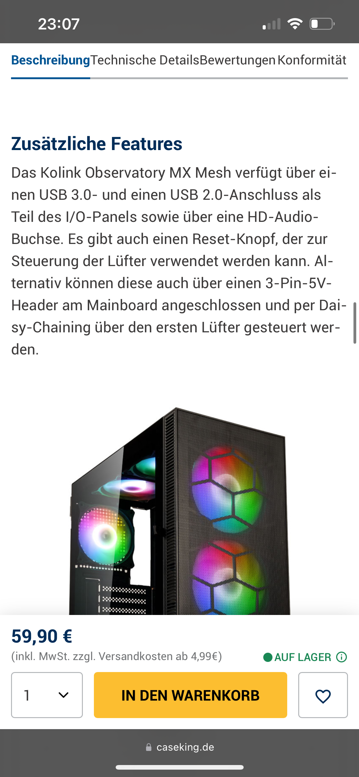

So wie ich es aktuell angeschlossen habe funktioniert es leider nicht. Den VDE Stecker inkl. die 4 Pins an meinem Mainboard hab ich ignoriert und nur den 3 Pin ARGB Stecker angeschlossen. Läuft nicht. Hab im Netz noch nen Hinweis gefunden.
Da steht jetzt auch nur dass die Lüfter zur Steuerung der Beleuchtung übers Gehäuse verbinden kannst oder
über die 5V ARGB Anschlüsse übers Board.
Aber das ist nur die Beleuchtung.
Laufen die ständig mit voller Drehzahl?
Was sagt denn das Handbuch?
Weil zum Runterladen hab ich immer noch keins gefunden.
Auf alle Fälle, so wies auf den ersten Blick erscheint, würd ich die Lüfter wohl austauschen.
Weil ohne richtige PWM Steuerung der Drehzahl und ohne Tachosignal wird das ein Krampf!
Ansonsten stell mal Fotos vom Kabelsalat, auf deiner Rückseite hier ein, dann können wir auch was sehen!

@modena.ch Also ich habe die jetzt tatsächlich zum laufen gebracht. Leuchten und drehen sich. Ob mit voller drehzahl, kann ich natürlich nicht messen aber langsam laufen sie nicht. Ich habe den SATA Stecker von dem einen Lüfter einfach direkt an mein Netzteil angeschlossen und es lief dann alles. Im BIOS hab ich noch den RGB Mode an gemacht und dann gingen auch die Led´s.
Ich kann die Lüfter halt nicht steuern, also die Drehzahl nicht, die Led´s kann ich steuern.
