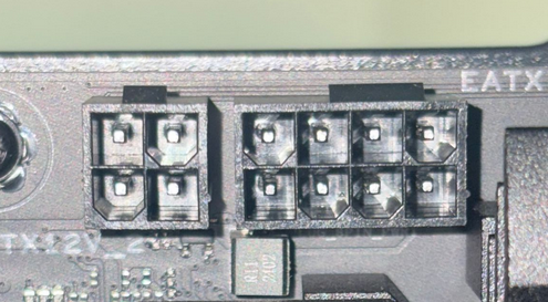

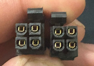

1. Das Netzteil hat 2x4 Pin CPU Stecker für das Motherboard. Im Handbuch steht, dass man entweder den nur den 8 Pin oder der 8+4 Pin Stecker verwenden soll. Dabei ist uns aufgefallen, dass die Form eines der 4 Pin Stecker nicht zu einer Hälfte der 8 Pin Buchse auf dem Motherboard passt.
Jetzt hatte ich gelesen, dass man trotzdem beide einstecken kann/soll. Da die Pins mit der runden Seite überall passen?!

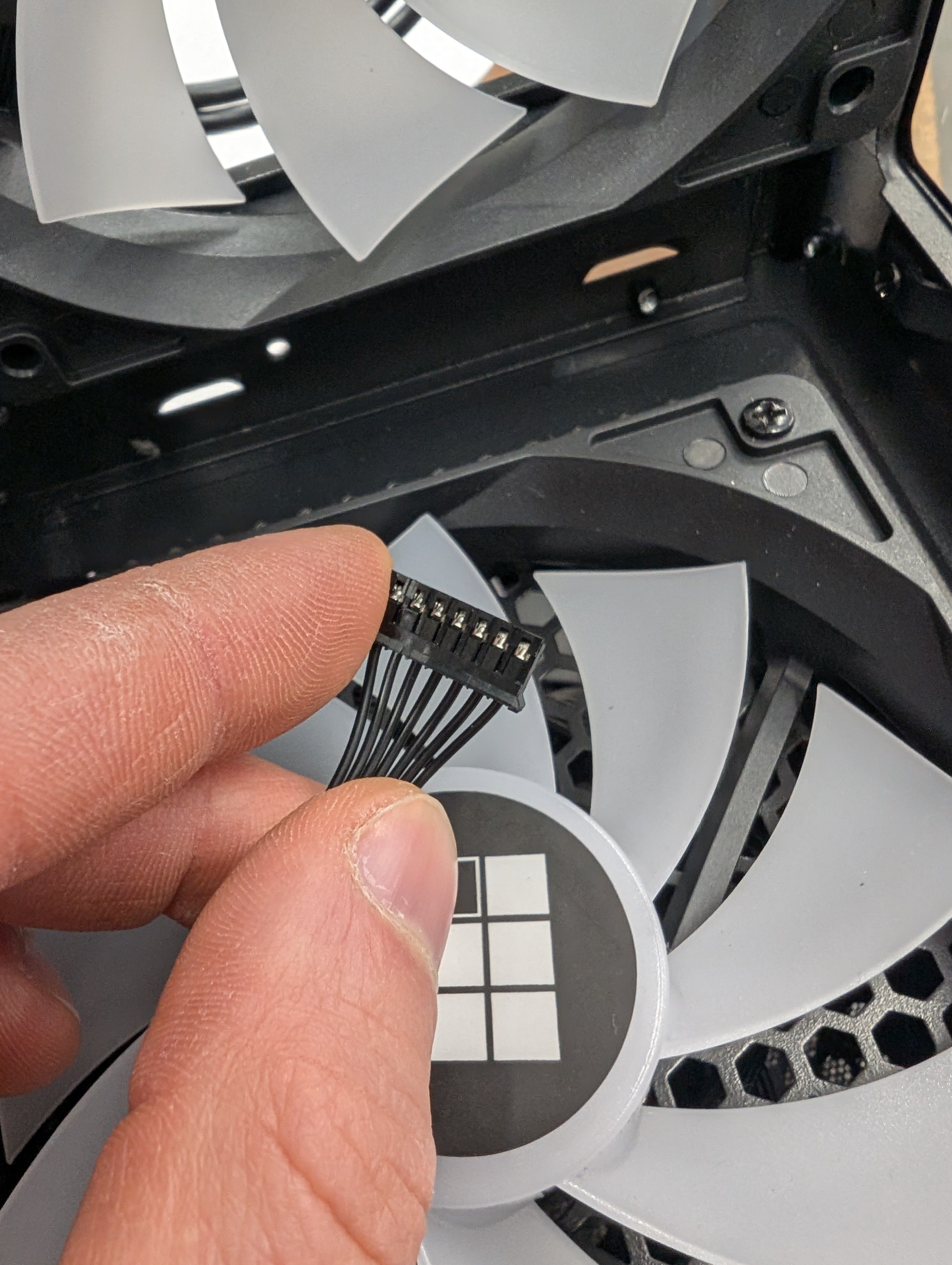

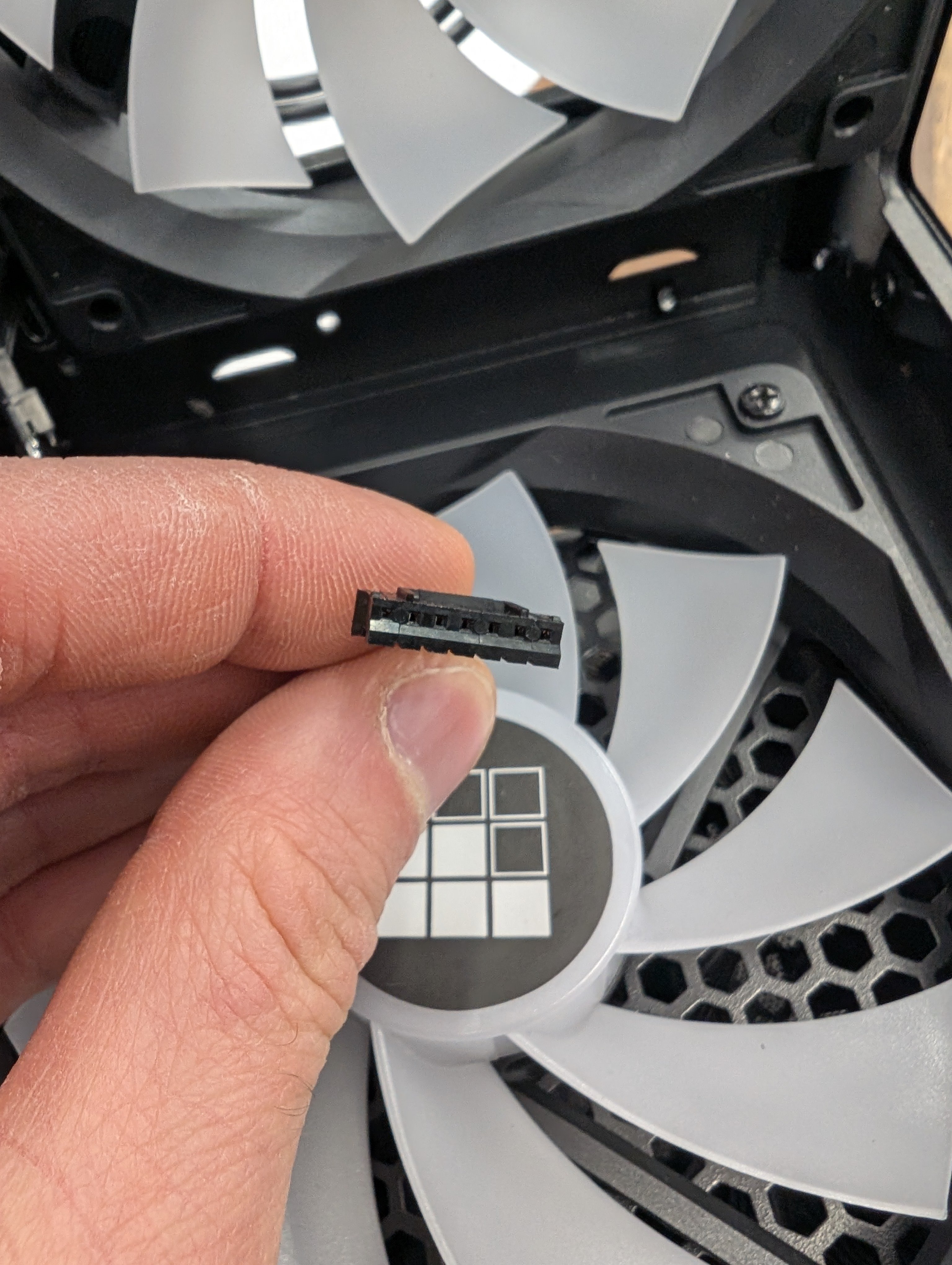

2. Das Gehäuse hat RGB Lüfter, diese haben wir an den Aura Addressable Gen 2 Header angeschlossen (Polung haben wir kontrolliert). Jetzt ist es so, dass die Lüfter nicht leuchten. Wir haben Windows aber noch nicht installiert. Funktioniert dieser Header nur mit installierter Asus Armory Crate oder sollten die Lüfter schon so leuchten oder funktioniert dieser Header nur mit RGB Strips?

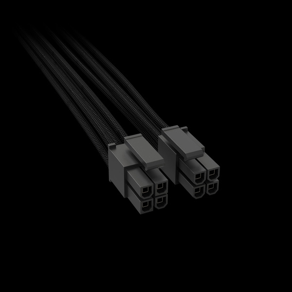

Das 4+4 Stromkabel für die CPU schaut bei manchen Herstellern halt so aus. Zum Beispiel bei beQuiet:
Das ist in der Tat nichts außergewöhnliches.

Zu Frage 1:
Ja sollte problemlos gehen.

Haben die Lüfter wirklich ARGB, also nur 3 Öffnungen für Pins?
Mach gern ein Foto vom Stecker.
Jop, 2x4pin passt in den 8pin Anschluss und denn sollst du da auch verwenden

Netzteil passt so. Einfach beide 4-Pin-Stecker in den Achter.
Wegen RGB, da gibt es verschiedene Systeme. Dein Mainboard verwendet den 4-poligen Stecker mit fehlendem Pin für 5V (heisst glaube ich ARGB). Stelle bitte sicher, dass die Lüfter ebendiesen Standard unterstützen. Immerhin sollten ‚falsche‘ Lüfter, die 12V für RGB nutzen, nichts kaputt machen.
Bilder von den Steckern, wie schon oben gewünscht, würden Unklarheiten ausräumen.
