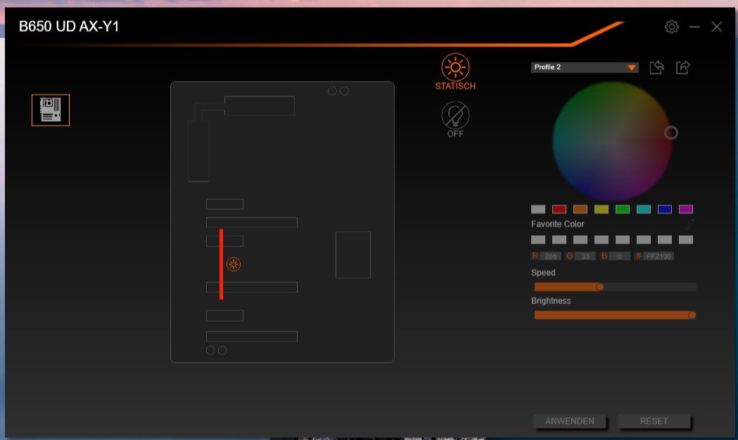

für meinen Sohn habe ich nun endlich einen neuen PC zusammengebaut.
Das Gehäuse (s. Titel) ist mit drei schicken LED-Lüftern ausgestattet, die ich mit dem Mainboard (s. Titel) verbunden habe. Sie funktionieren auch. Sie leuchten (alle immer gleich) beim Starten in allen möglichen Farben und im normalen Win 11-Betrieb sind sie blau.
Ich habe die Software RGB Fusion 2.0 von GIGABYTE installiert und die Lüfter werden nicht angezeigt. Ich kann also keine Farben verändern. Das Bild (s. Anhang) zeigt, was das Programm gefunden hat.
Hat jemand eine Idee?
Danke!

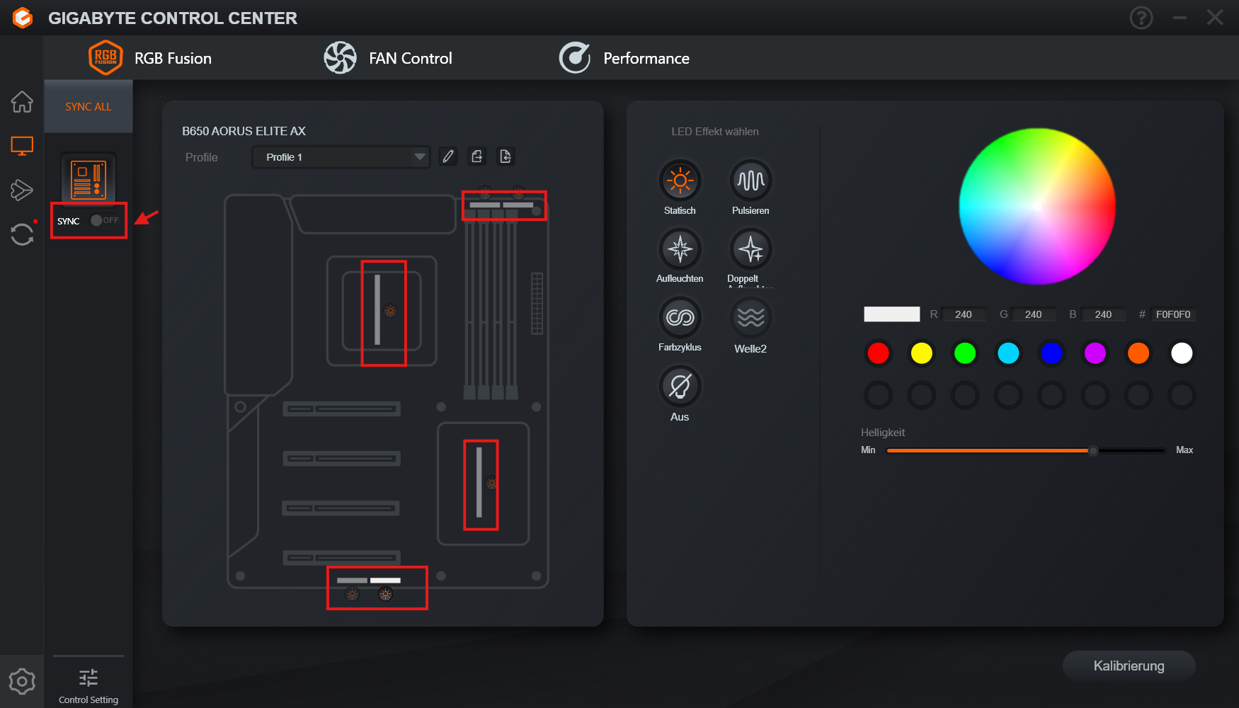

Das das Board Das GCC (Gigabyte Control Center) unterstützt, nimm das. RGB Fusion wird für das Board auch nicht angeboten.
Reaktionen: Marseille2017
Danke, hat geklappt.
Kann man die drei Lüfter auch separat steuern, d. h. einer blau, die anderen rot oder so?
Synchronisation ausschalten, dann lassen sich die Farben für jeden Anschluss einzeln ändern.
