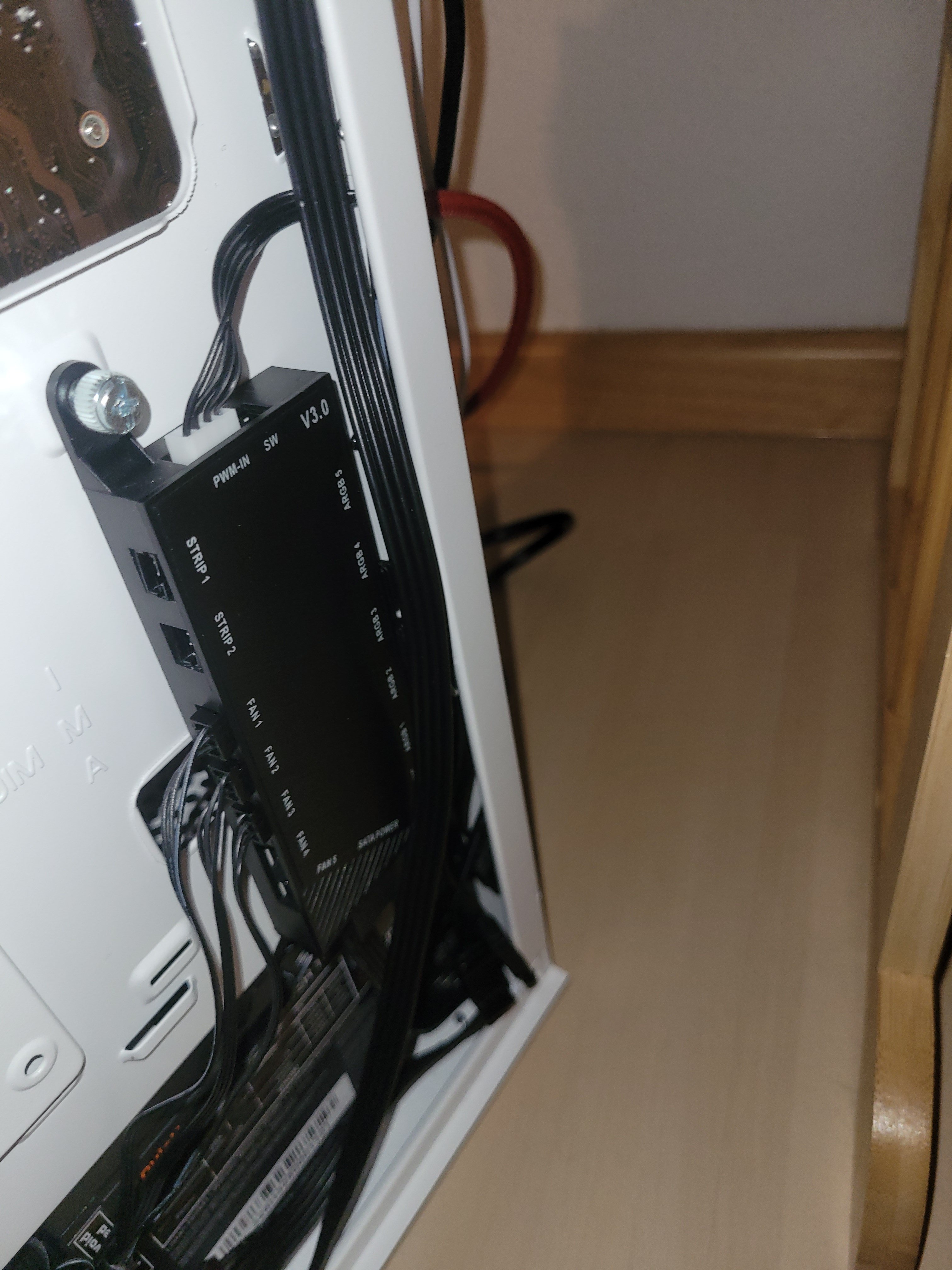

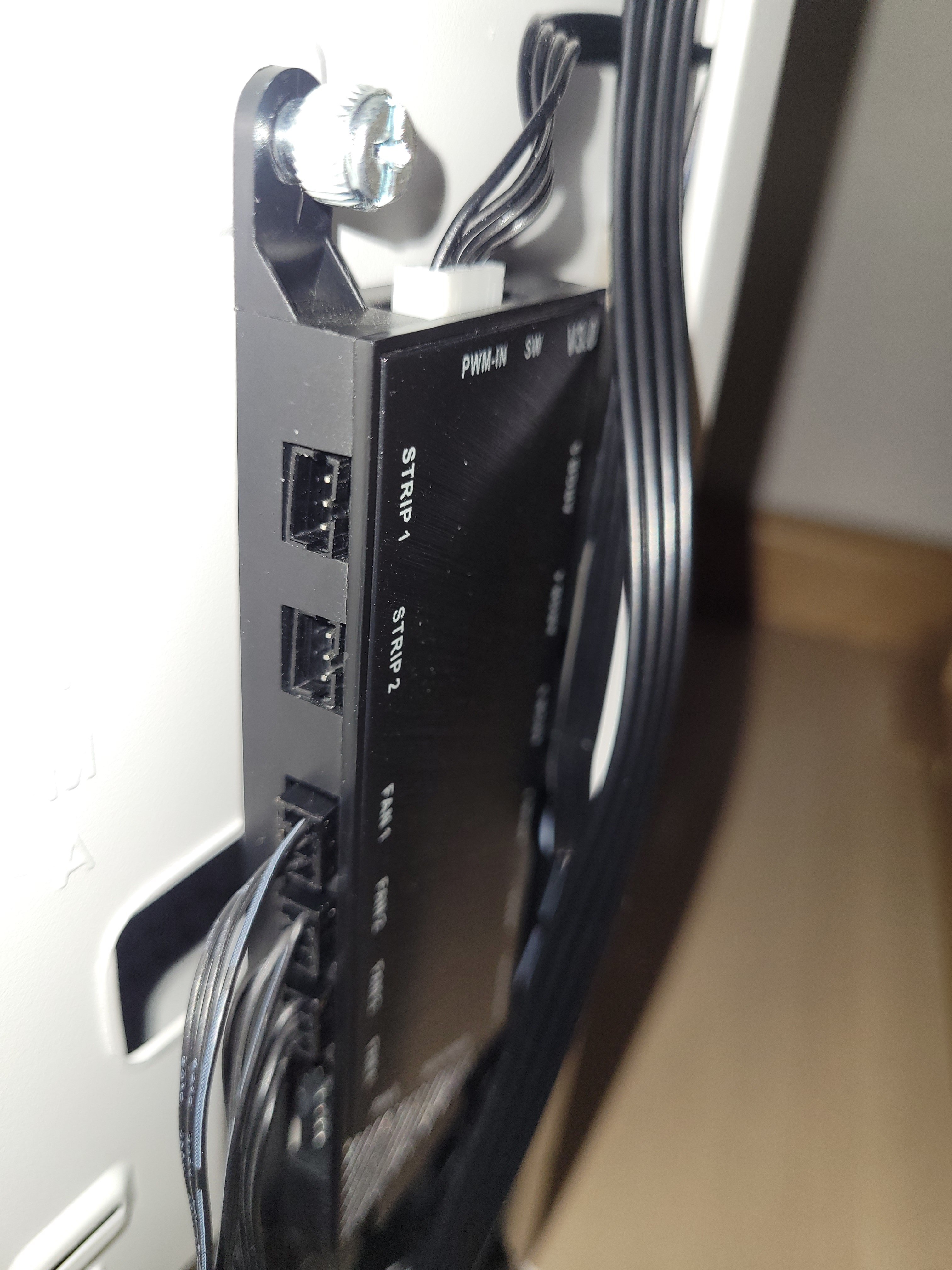

Da steht leider keine Info drauf. Der Lüfter Hub war in einem Gehäuse von Captiva verbaut.

Vielleicht muss der "sw" Schalter dran um ihn dauerhaft umzustellen.
Theoretisch könnte es klappen, dass anstatt dem Aura-Sync Signal vom MB eine Fractal Adjust2 ein Signal liefert. Aber ich befürchte, dass auch die Umschaltung des Hub auf das externe Signal beim runterfahren zurück gesetzt wird.

Ja anscheinend braucht das Gehäuse so einen Schalter zum Farben wechseln wo dann eben dieser Sw Stecker reinkommt. Leider hat mein Gehäuse sowas nicht und mit der Fernbedienung geht die Funktion der einzelnen Farben nicht. Darum wäre mir eine Alternative recht, da ich erst nächstes Jahr ein neues Mainboard besorgen möchte bzw. den Unterbau Upgraden möchte. Würde dieser Controller von Rajintek nicht funktionieren ? Da müsste ich doch alles einfach nur umstecken oder irre ich mich da.

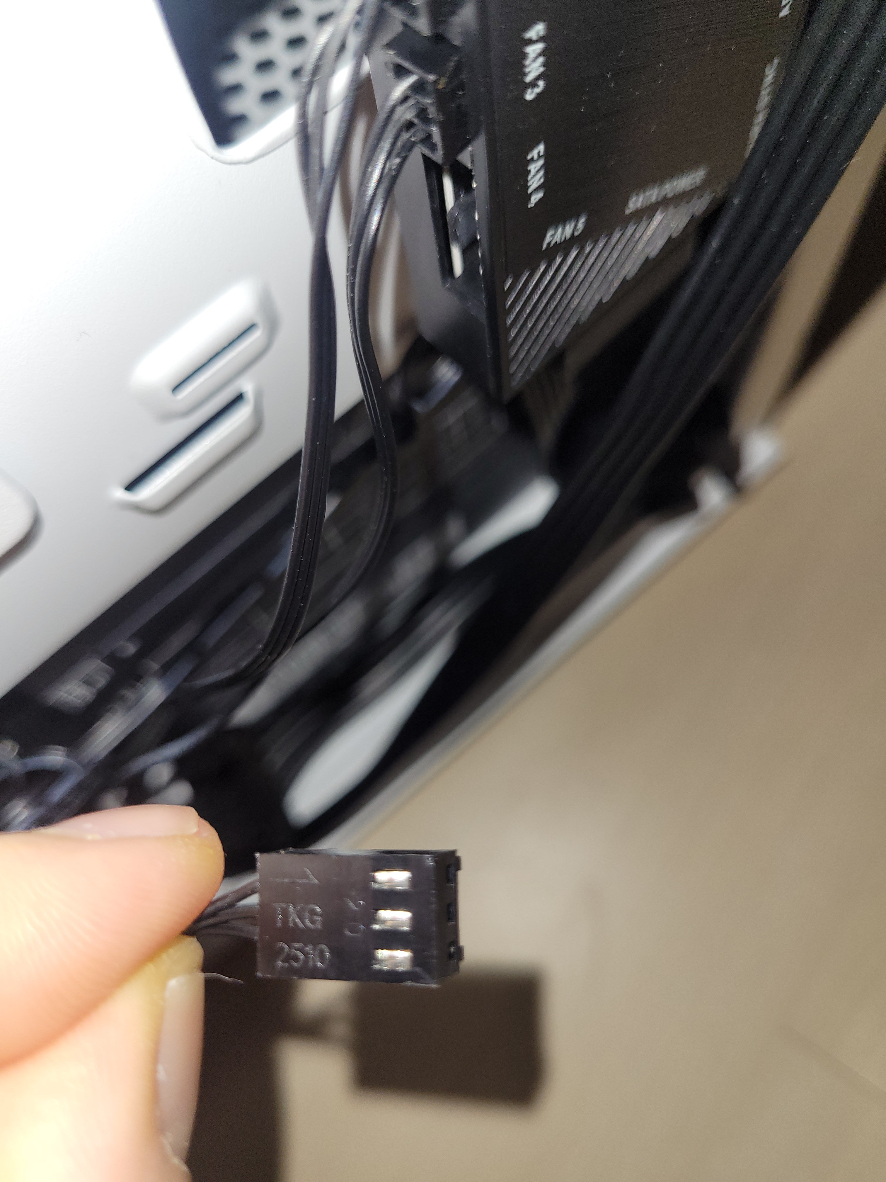

Wenn die Lüfter Standard sind könnte das klappen. Ziehl mal einen ab und mach Fotos vom Lüfterstecker und dem ARGB Stecker. Und vllt ein Bild von der Lüfternabe mit den Werten.
Ja sind ganz normale pwm Lüfter mit argb beleuchtung. Hab ein Thermaltake S 200 tg Gehäuse und hab nur die 3 vormontierten Lüfter dran und einen ohne beleuchtung von Arctic damit die warme Luft rauskommt.
Nein, damit wird es wohl nichts. Das ist ein 3-Pin Anschluss.
Ich vermute, nur der Hub nimmt ein PWM Signal und steuert die Lüfter per DC.
Oder es ist proprietär rumgewurstel.
https://digichasers.com/tkg-2510-connector/
Der Raijintek Hub unterstützt nur 4-Pin PWM Lüfter. Ein 3-Pin Lüfter daran würde immer mit Vollgas laufen.
