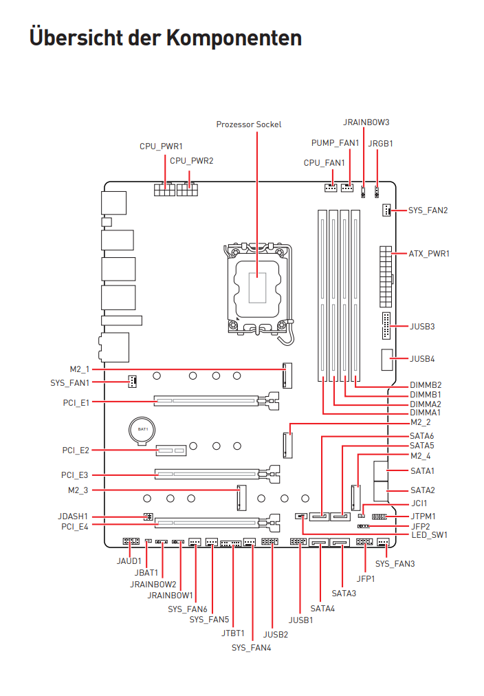

ARGB Komponenten kommen an JRAINBOW1 oder JRAINBOW2 oder JRAIBOW3. Egal welcher.

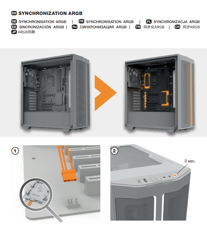

Ich glaube, sowohl die AIO als auch das Gehäuse bringen einen HUB mit ARGB mit.
Daraus ergeben sich für dich hier mehrere Möglichkeiten (OK - du hast alles am Gehäuse-HUB).
Grundsätzlich so (nur auf ARGB bezogen): JRAINBOW -> HUB -> Lüfter
Beim Hub vom Gehäuse lassen sich die Farben im "Werkszustand" mit dem LED-Knopf im Frontpanel umschalten. Um ihn auf die Steuerung per Mainboard umzustellen, hältst du diesen Knopf für 3 Sekunden gedrückt.

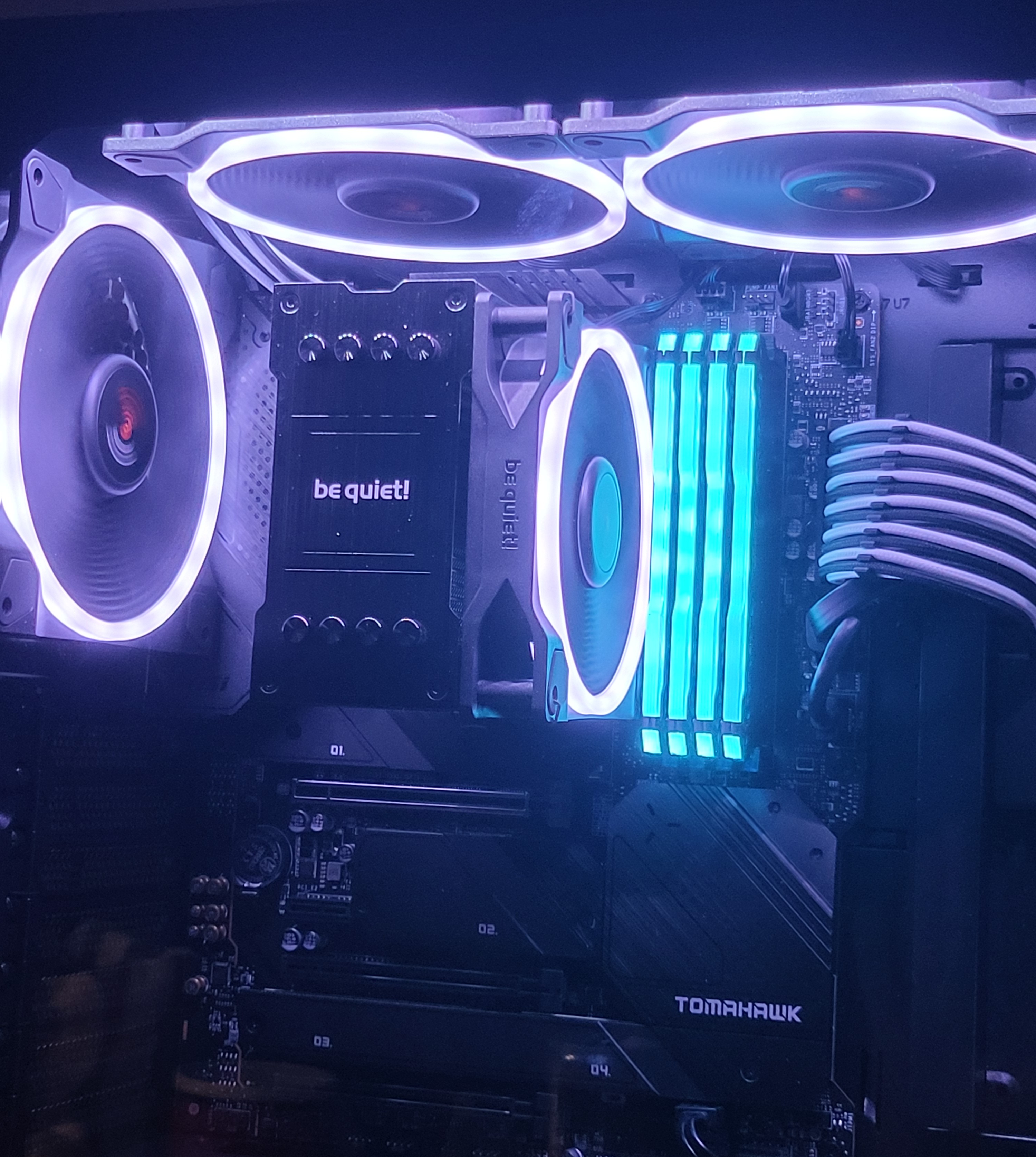

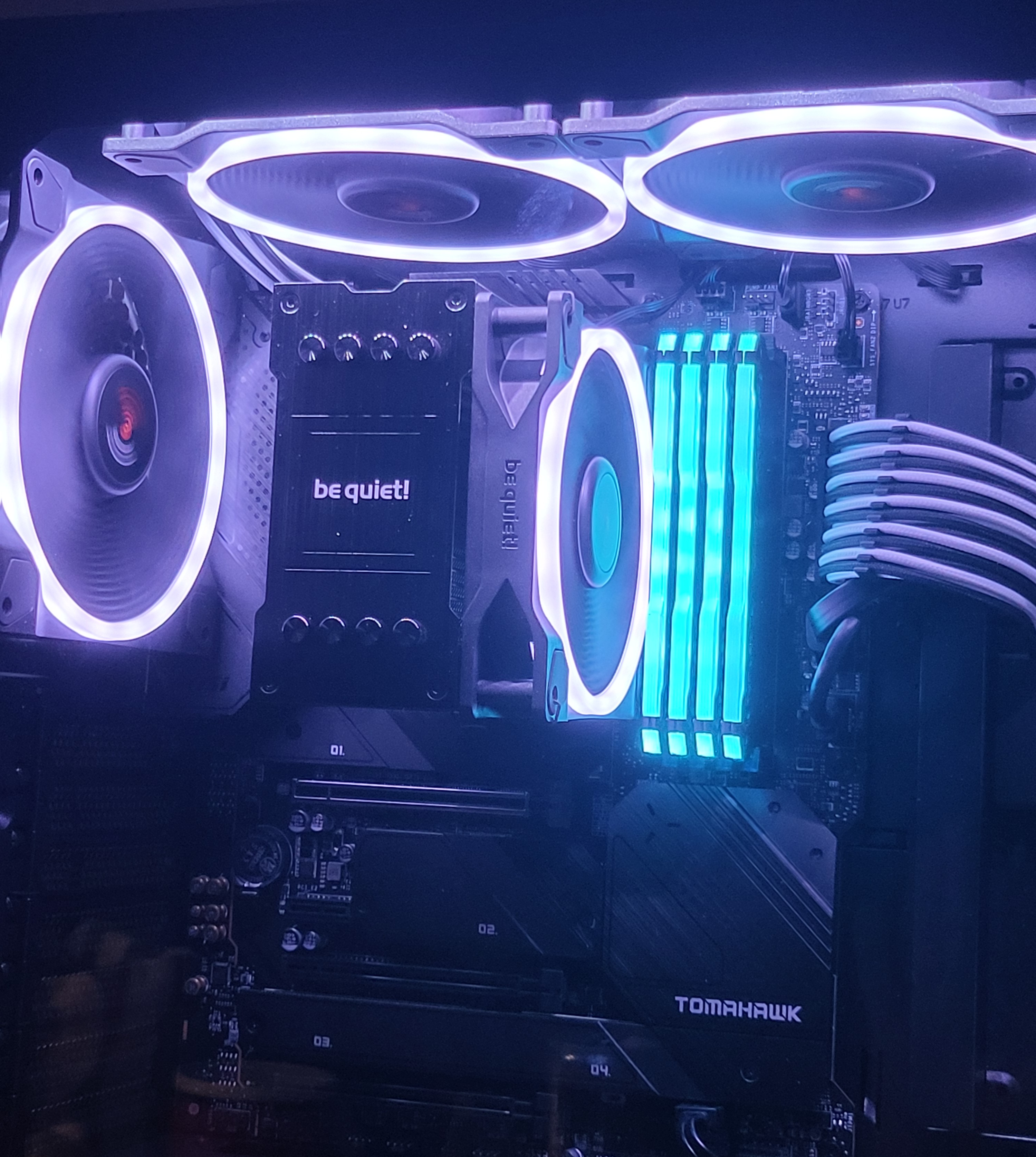

Ich habe den Pure Loop2 zurückgeschickt. Leider konnte der Händler mir nicht kurzfristig eine Ersatzlieferung schicken. Auch bei anderen Shops war mir die Lieferzeit , Stand letzte Woche, zu lang. Aus diesem Grund habe ich mich dann für den Pure Rock 2 FX und die LightWings entschieden. Alle ARGB laufen nun. Danke euch nochmals für eure Tipps!
Anbei ein Bild vom Inneren.
