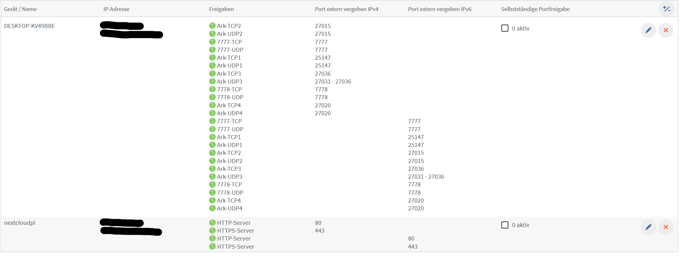

Ich habe folgende Ports sowohl im Router (IPV4 und IPV6) als auch in der Firewall meines Servers freigegeben:
TCP: 7777, 7778, 25147, 27015, 27036, 27020
UDP: 7777, 7778, 25147, 27015, 27031-27036, 27020
Wenn ich mit einem Tool wie zb. DNSTools diese Ports testen will, steht da aber, das sie geschlossen sind...

Was mich aber schon wieder verwirrt: Als ich nach meiner öffentlichen IP im Router geguckt habe (fritz.box>Internet>Online Monitor), stand auch da, dass 16 Portfreigaben eingerichtet sind, aber auf der Übersicht Seite steht unter Komfort Funktionen, dass 26 Portfreigaben eingerichtet sind?! Ich schick mal einen Screenshot von den Portfreigaben, das sind meiner Meinung nach weder 26 noch 16...
Außerdem habe ich ja bereits oben geschrieben, dass ein Port Test für die Ark Ports geschlossen angezeigt hat (Der Server lief zum Zeitpunkt des Tests auch). Die Ports 443 und 80 für meinen Nextcloud Server sind aber offen.
Ich habe vor ca 2 Monaten den Ark Server Manager deinstalliert und neu installiert, nachdem er nicht funktioniert hatte. Könnte es sein, dass bei der Deinstallation die Einstellungen an der Firewall nicht richtig zurückgesetzt wurden und jetzt die neuen Einstellungen nach der Neuinstallation irgendwie blockieren?
Klingt für mich langsam nach einer Firewall-Geschichte auf dem DESKTOP-KV49BBE. Wie ist diese konfiguriert? Könnte man für einen kurzen Test auch mal abschalten. Dann weiß man zumindest ob es daran liegt und kann sie entsprechend einrichten.
