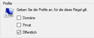

Auf dem Ark Server läuft die normale Windows Firewall, Ark Server Manager hat Freigaben für öffentliche und private Netzwerke, ich hab das Netzwerk auf privat gestellt. Was meinst du denn mit Business? Wenn du Domäne meinst, da ist auch ein Haken gesetzt.
Ich hab in der Firewall zwei Eingehende Regeln für den Ark Server. Einmal TCP mit den Ports 7777, 7778 und 27015. Und die zweite Rege ist UDP mit den Ports 7777, 7778, 27015.

@Der Lord oder aber die Firewall stuft die Anfragen von intern als public ein, während der Connect von außen eben anders bewertet wird.
Deswegen alle drei Haken für die Regeln setzen, falls das nicht der Fall ist.
@Hannibal Smith Ja da hast du durchaus Recht, aber offenbar sind ja die Häkchen bei öffentlich und privat gesetzt und es ist eh das private Profil aktiviert - müsste eigentlich(!) passen.
Letztendlich halt schwierig alle Details aus der Ferne wirklich auszuschließen.
Ja alle drei Häkchen sind sowohl bei der UDP als auch TCP Freigabe aktiviert, wie vorher schon geschrieben ;)

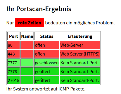

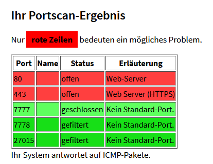

Ich häng mal einen Screenshot von meinem Port Test an. Obwohl die Firewall ja eigentlich alle drei Ark Ports freigibt, wird trotzdem nur der 7777 nicht von der Firewall blockiert. Es muss bei den anderen zwei Ports (7778 und 27015) an der Windows Firewall liegen, da als ich die Firewall deaktiviert habe, die zwei nicht mehr als gefiltert sondern als geschlossen angezeigt wurden.
Ist doch merkwürdig, dass aber der 7777-Port als einziger nicht von der Firewall blockiert wird... Gibt es noch andere Einstellungen in der Firewall, die dafür verantwortlich sein könnten?
Trotzdem sind die Ports auch mit deaktivierter Firewall weiterhin geschlossen. Woran kann denn das liegen?
Ist es möglich, dass die Ports noch wegen anderen Umständen geschlossen sind? Kann es vielleicht trotzdem an meinem Anschluss liegen, dass da zb. nur "bekannte" Ports wirklich freigegeben werden, wie 80 und 443 (also mein Nextcloud Server)? Dagegen sind ja Ports wie 7777 im Vergleich eher ungewöhnlich. Kann es sein, das da zb. 1&1 noch irgendeine Sicherheitsmaßnahme eingebaut hat, die das Freigeben der Ports blockiert?
Oder könnte der Router möglicherweise defekt sein und die Ark Ports in Wahrheit doch nicht öffnen?
Oder muss ich noch irgendein Windows Feature auf dem Ark Server aktivieren, dass er von außen erreicht werden kann?
