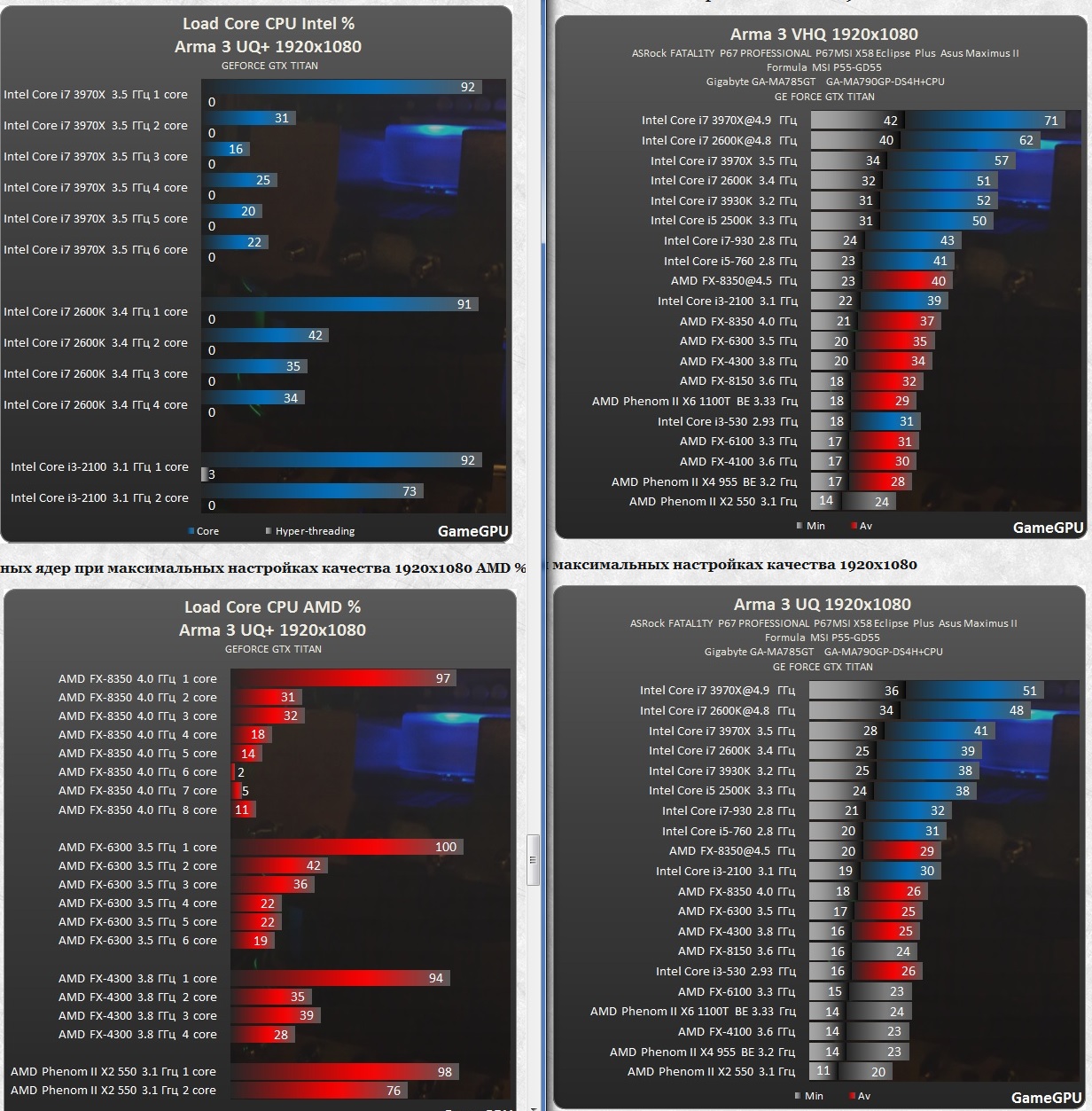

Arma3 ist Singlecore-Leistung, am besten ein übertakteter Intel alles andere ist Sinnlos.
